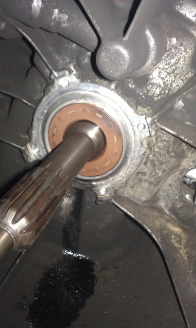

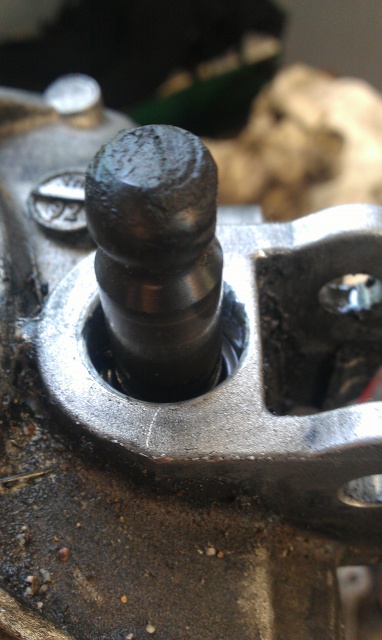

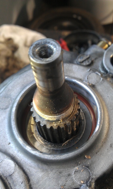

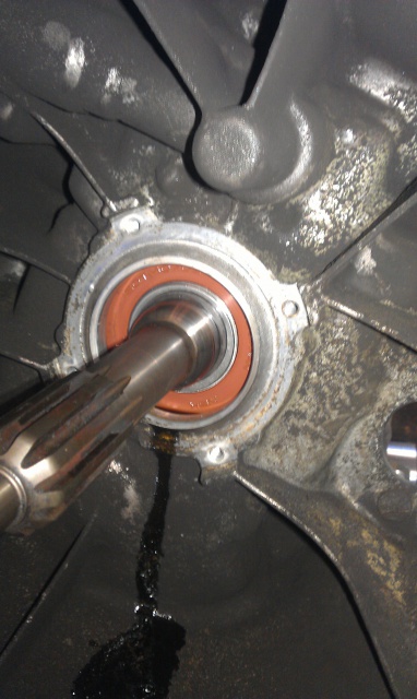

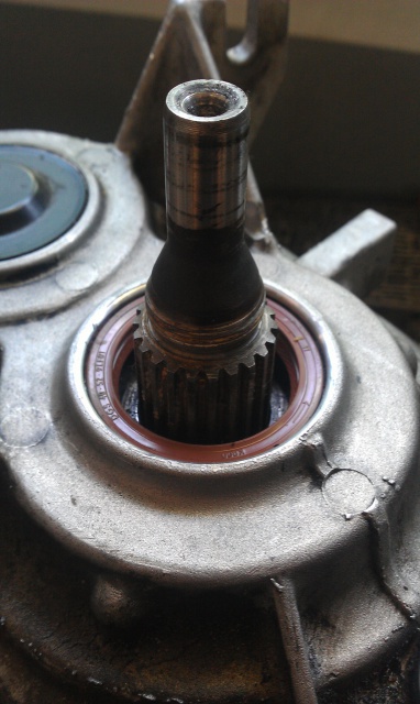

bon j'ai reçu les joints c'est bon il sont tous remplacée. pour le joint spy de l'arbre de transmition et bien c'est une belle galere. il faut déjà avoir une douille longue de 36 ou alors une clé a pipe. et a cela il faut ajoute un pote pour tenir l'axe, et avoir chaqu'un une rallonge d'un metre. ensuite il faut également un arrache pour sortir l'espèce de tripode.
apres il ne reste plus qu'as changer les joints qui malgrer leur vieille age sont vraiment bien rigide et collée.
bon et bien maintenant je ne veux plus entendre parlé de fuite!!!!!

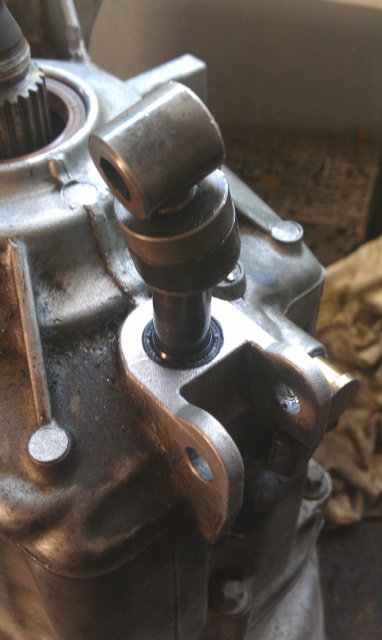

voici quelques photos:
arbre coté boite
selecteur:
et arbre coté moteur:
sans joint spy
avec joint neuf

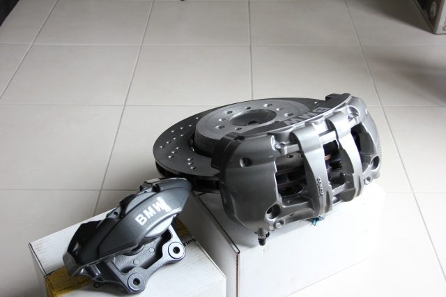

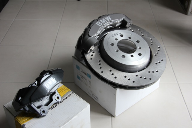

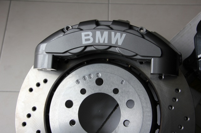

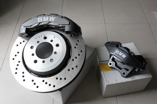

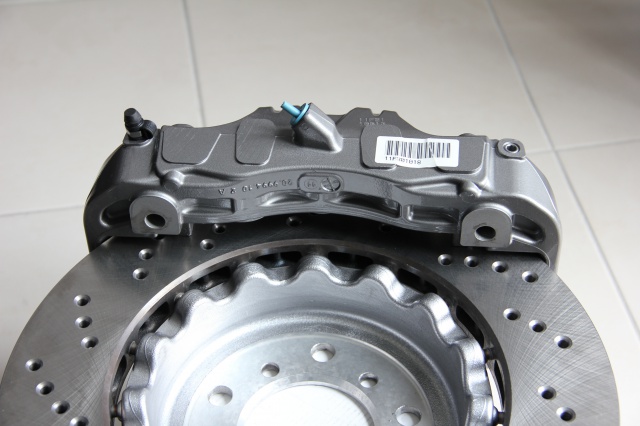

bon aujourd'hui reception des premieres pieces pour la modification des freins.
place au image:
voila, je vais chercher les disques arriere cher bmw demain, et puis il me manque tous les raccords et les tuyauterie ainsi que les plaquettes qui devrait arrivé bientot aussi.
j'ai également remarqué que l'usinage des disques qui viennent de cher bmw et l'usiange des pieces de marque ATE provenant des autres revendeur n'a rien a voir. le reste est bien de l'adaptable. j'imagine donc également que le traitement thermique appliquer ne doit pas etre le même non plus.
j'avais hésité pour les disques arrières à prendre les zimmerman percé et non gr.N et de l'origine bmw. je me suis donc rabattue sur de la piece bmw non percer qui à mon avis à un meilleur traitement thermique et qui ne se voileras pas suivant les pointiller.

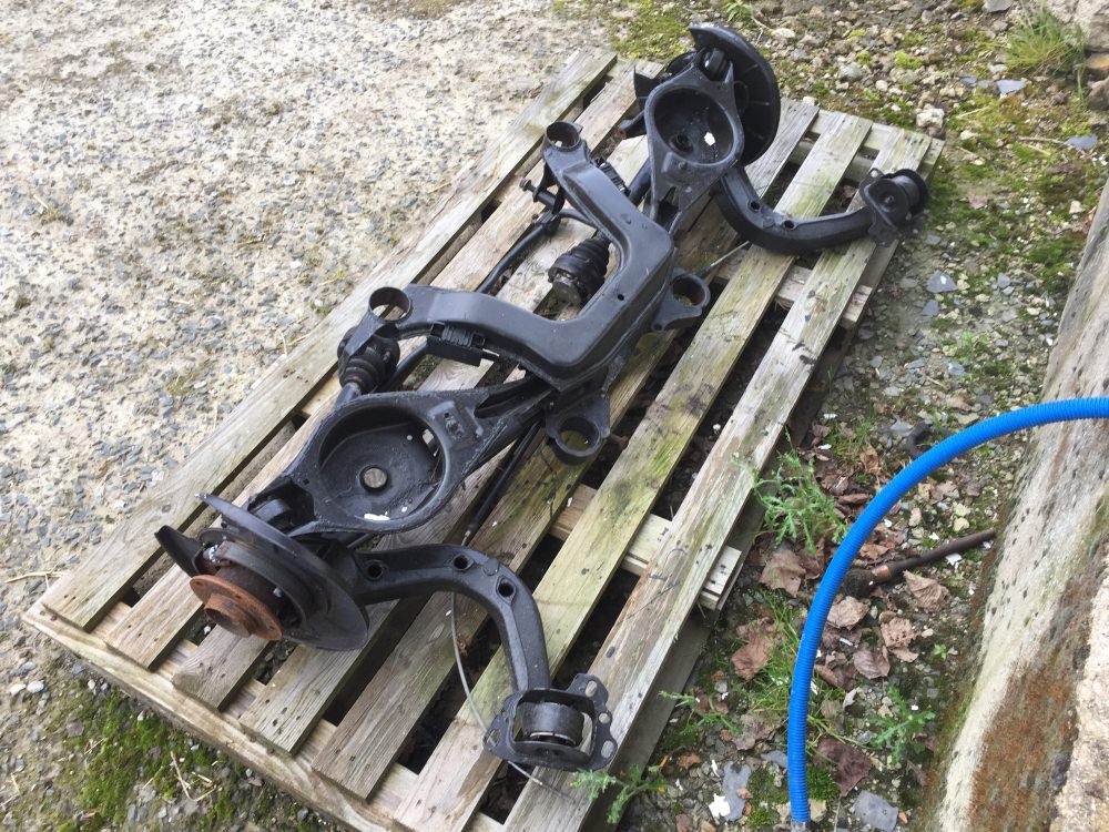

Le sortie c'est une chose, moi j'ai essayé de le remettre seul sous l'auto couché, me suis déglingué le bras quand il a roulé dessus lol
c'est sur que c'est plus facile a descendre qu'a monter, je demanderai des bras !!
magnifique les étriers,tu peut m'ent dire plus sur les étrier.
