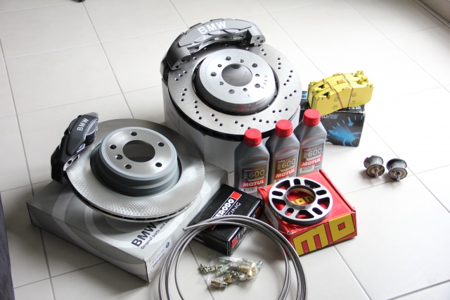

bon et bien voila j'ai mon kit au complet je vais pouvoir attaquer le remontage et modifier les freins.
équiper avant arriere en etrier bmw performance en 345 devant et 328 derriere. plaquette avant rs29, et suppression de l'ABS avec pose d'un limiteur pour les roues arriere.

Salut, dit moi je voulais savoir si les frein etait d 'origine bmw, tu a été les chercher directement chez un concessionaire? A combien s'eleve le montant de tout ceci?? Merci
Chapeau bas pour tout le boulot que tu a fait, tu est vraiment patient et la passion ta fait tenir!
salut, oui j'ai tous prix en concession bmw etrier et disque. attention au choix des disque avant et arriere il ne faut pas prendre pour M3 E36. et pour les etrier si tu les veux gris tu commande pour la 135i et si tu les veux jaune tu commande les bmw performance. ce sont exactement les même, mis à part la couleur.
pour le reste plaquette et disque et dirute, il faut se tourner vers les partenaire du forum ou autre. si d'autre question n'hesite pas je vais mettre les photos du montage.

bon alors, voici les premier photos du montage des etriers mais je suis en train de refaire toutes les tuyauterie et de les passer dans la voiture pour mettre le limiteur.
pour commencer, voici déjà la nouvelle visserie qui coute chere!!! en noir se sont les nouvelles. en voit les rondelle qui ont ete usiner pour centrer l'etrier sur le disque. tous le monde fait des rondelles de 2mm et de 8mm, et bien pour la mienne va savoir pourquoi, j'ai du mettre des rondelles de 8mm partout.
je remercie grandement l'usineur qui est du forum!!!
en suite petit essais de montage sans le disque pour voir comment cela tombe. j'ai du couper la tole afin de pouvoir la concerver et qu'elle ne vienne pas frotter sur l'etrier.
voici la montage avec le disque, et la cale de 16mm pour les jantes d'origine. on voit qu'avec du 8mm la plaquette est bien centré sur le disque.
sur la prochaine photo on peut appercevoir la durite avia, que j'ai du rallonger de 2cm pour les nouveaux etrier. ATTENTION ceux qui font la modification sur leur voiture avec suspension d'origine il est possible de devoir rallonger plus, car le débattement des suspensions est plus grand!!
comme vous avez pu le remarquer les plaquettes sont des pagid jaune RS29, le montage est donc possible sans avoir a rabotter les plaquettes contrairement au CL. par contre niveaux mordant je vous dirais plutard se que j'en pense.

du coup les disques c'est quel modèle ? et pour le support d'étrier c'est celui d'origine ?

cmizmaj: tu veu savoir le model avant ou arrière?
Magnifique !! Que du beau matos !
pour les disques av m3 csl il me semble ? et l'ar j'avais lu quelque part 328x20 je crois, donc ar de m3 csl aussi ou m5 E39 par exemple ?
et donc les supports tu as mis quoi car ça ressemble à un support d'origine bmw et non une pièces usinée ?
