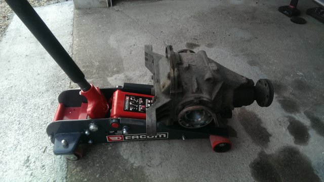

déjà on commence par démonter le pont de la voiture, pour le coup il n'est pas nécessaire de tomber tous le train arrière, on va dire qu'il faut une heure pour faire cela.
voila il est dehors (je l'avais bien nettoyé au moment de la réfection du train arrière mais on voit qu'il ne c'est pas arrangé).

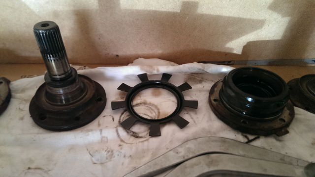

il faut faire attention en enlevant les deux moyeux de chaque coté, de laisser celui de gauche toujours à gauche et également de toujours le laisser avec sa rondelle de calage et ne surtout pas l'inverser avec celle de droite car se sont-elle qui règle le jeux d'entre dent du couple.
une fois cette opération effectué on se retrouve avec ça dans les pattes.
la petite collerette avec les dents que l'on voie sert à donner les impulsions au capteur qui nous donne l'info vitesse. il faut donc la retirer délicatement car elle se tord assez facilement.

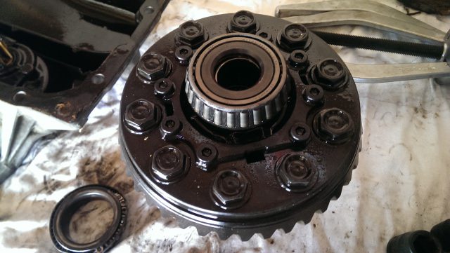

ensuite il faut extraire les roulements à l'aide d'un arrache et d'une presse.

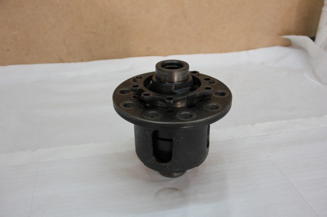

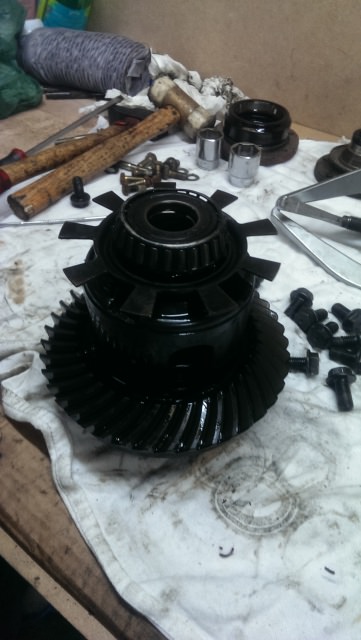

le voici ensuite sans ces roulements et avec la couronne de dent démonté.

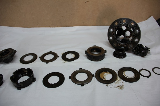

et pour finir voici l’intérieur de la bête en petit morceaux.

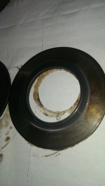

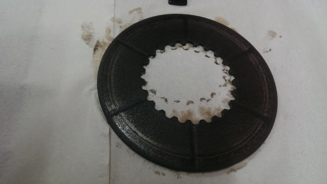

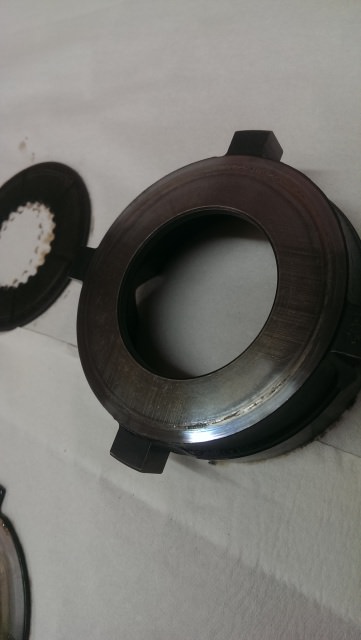

pourquoi l'autobloquant peut ne plus auto-bloquer ?????? et bien voici la réponse en image des usures que l'ont peut rencontrer.
usure des disques de friction
et si une saleter viens se glisser.

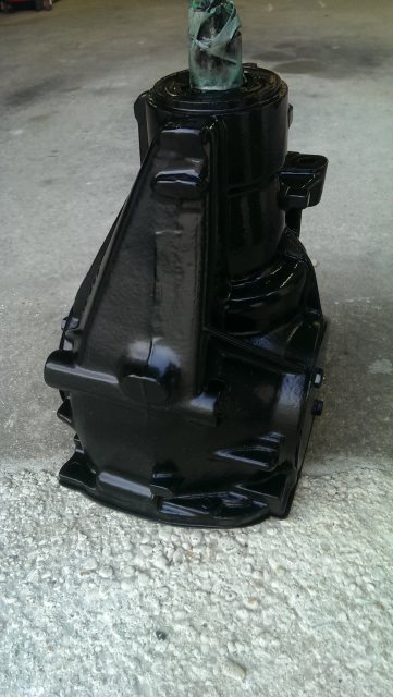

je n'ai pas toutes les photos des différentes phases mais une fois le pont vidé entièrement, je l'ai fait tremper dans des produits puis sablé afin de le repeindre à l'epoxy.
et voici le résultat:
et voila il est tous beaux :love: :love: :love: :love:  il y a plus qu'a tous remettre dedans!!!!!!! ( si seulement c’était aussi simple lol)
