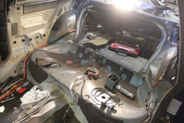

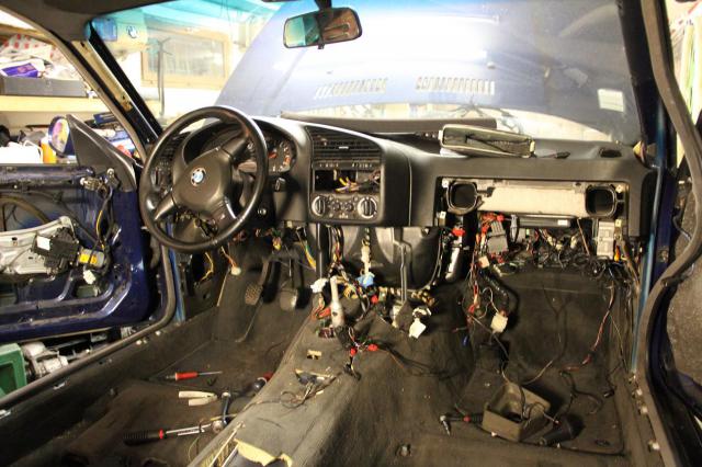

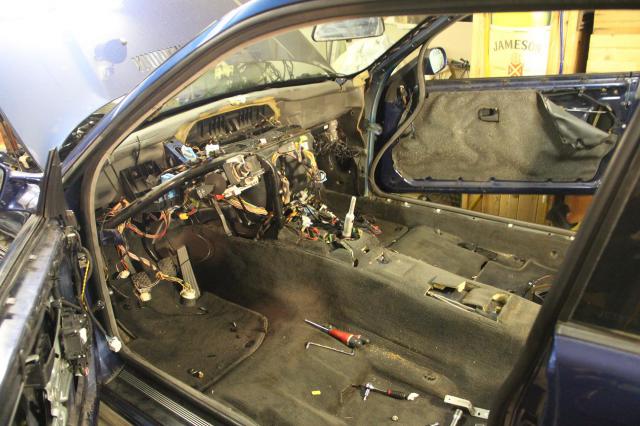

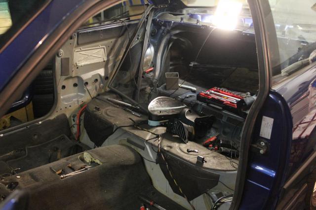

bon après tant d'émotion reprenons l'histoire de cette petite auto.

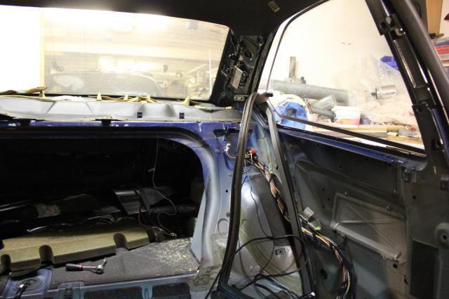

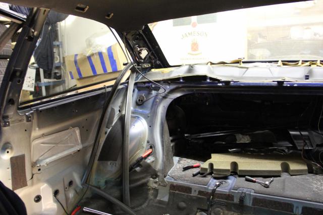

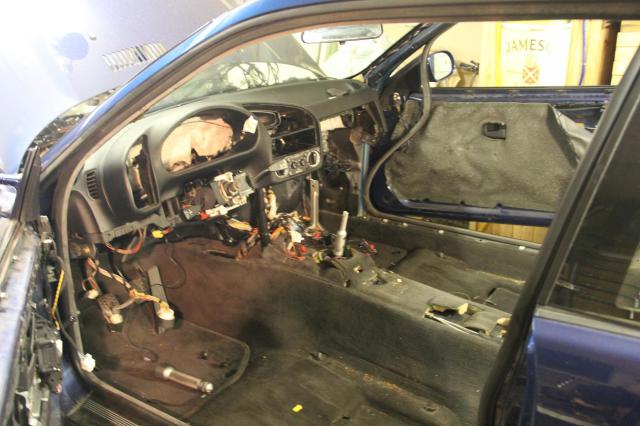

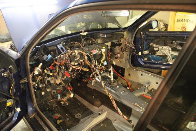

le moteur tournant bien rond j'attaque l'intérieur qui doit faire un cure d'amaigrissement.
dépose de tout se qui ne sert à rien!! et dans un premier même ce qui peut encore servir puisque il faut bien la vidé pour repeindre l'intérieur et fixer l'arceau qui viendra prendre place.
place au photo:

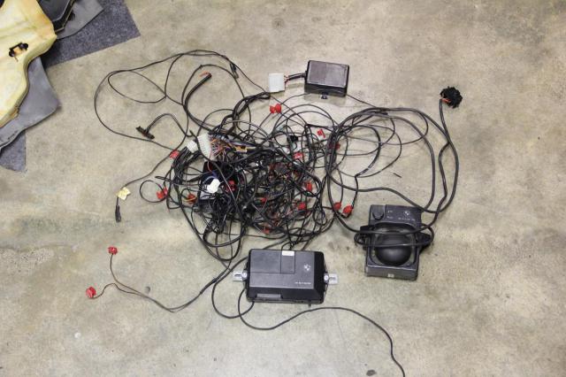

voici le faisceau de la magnifique alarme d'origine qui ralentit les voleur au moins 30s!!!!

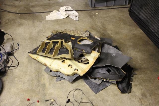

une partie des insonorisant qui pèse une tonne!!
et sans la moquette qui pèse bien sont poids j'en es CHI... , à la sortir tout seul
voila ne reste plus qu'as gratter se fichu goudron et tout le truc collant qui se trouve au toi!
