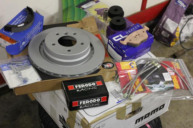

voici quelque jolie colis reçu dernièrement.

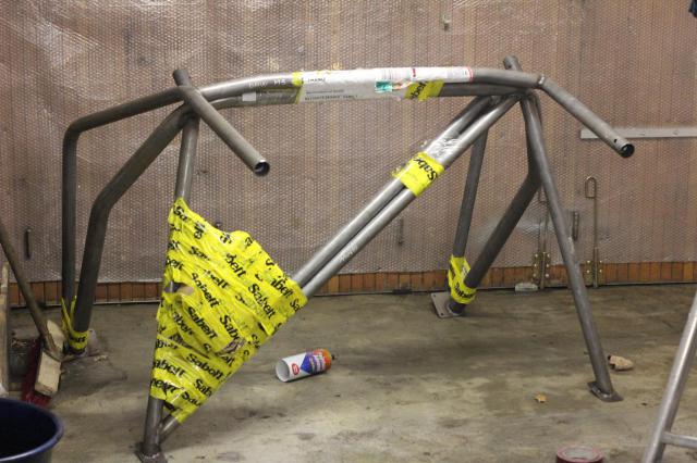

arceaux boulonner six point, qui va se transformer en arceaux souder X point. je vais acheter du tube au mètre afin de rajouter les renforts supplémentaire pour bien rigidifier la voiture.
Au top tous sa :nickel: ,comme d'hab pour toi tu me diras :mrgreen::wink: ...!!
Cool, encore du boulot !
Les mâchoires arr ?? Tu comptes faire du drift ??
même en faisant du drift je me sert pas du frein à main :smile:
en faite quand j'ai eut la voiture le frein a main ne marchait pas et en démontant j'ai vue qu'il n'y avait plus du tout de garniture, donc j'en remet car c'est pratique pour stationner la voiture sans la retrouver 2m plus bas!

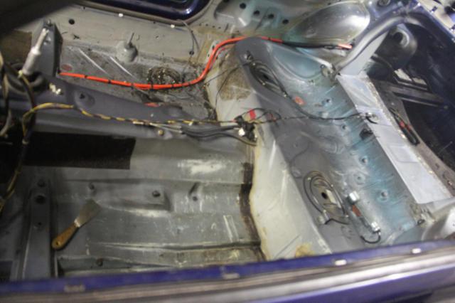

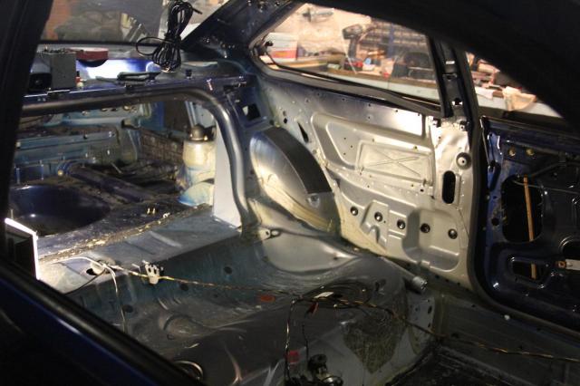

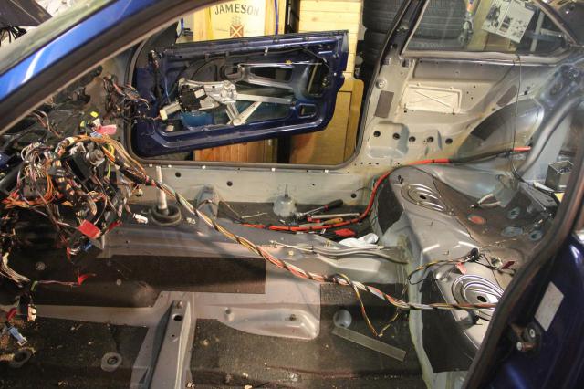

quelque photo de la suite des travaux, le vidage ce poursuit donc, me suis enfin débarrasser de tous ce goudron.

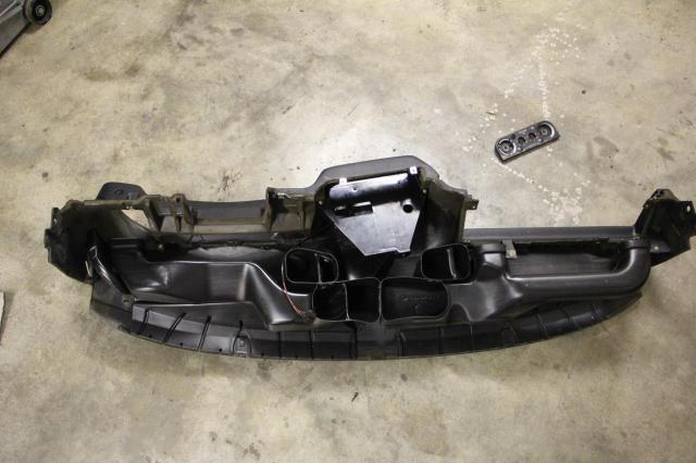

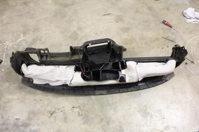

puis un petit allègement du tableaux de bord:

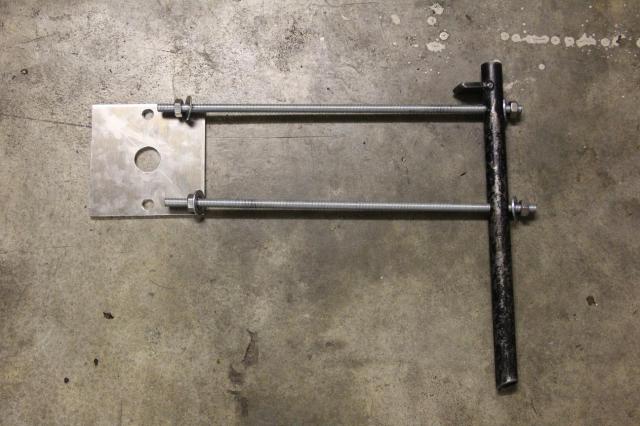

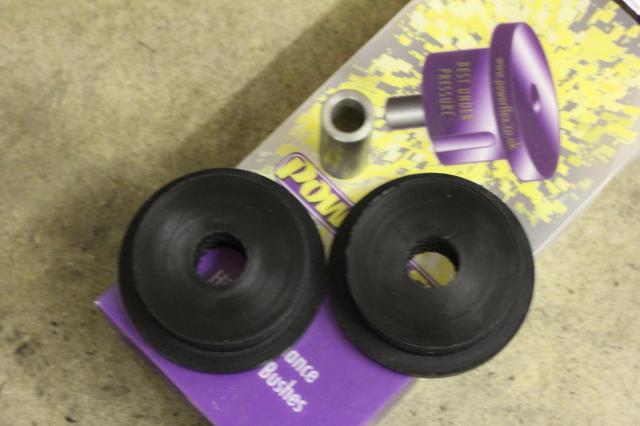

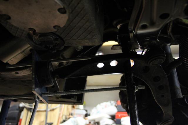

et j'avais aussi oublier de vous mettre les photos du petit outillage que je me suis fait pour changer les silent bloc de triangle et qui est vraiment super pratique et qui ne coute rien à faire.
voila vous met la suite plutard!!
nikel, ça avance ! encore des photos :mad:
Pas mal l'outil, on voit les ingénieurs quand même ^^
lol merci. mais bon ingénieur peut être pas, c'est une bar et deux tiges fileter
Oui, mais si tu réfléchis pas, ben t as pas d'outil, comme ca qu'on est passé de erectus :arrow: cromagnon....
Je schématise, c'est un truc d'ingénieur ... :ptdr:
