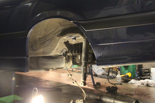

la voiture étant vide,je décide d'attaquer la réfection du train arrière.
la voiture doit être capable de démarrer et de rouler car pour soudé l'arceau je dois l'emmener par la route et je n'es pas de plateaux donc la seul option est la route. donc je laisse la partie avant du faisceaux et de quoi mettre les clignotants, je démonterais le reste au moment de la peinture.
le train arrière était plutôt mou et je n'ai plus de frein à main. donc il va falloir remettre de l'ordre dans tous sa.
voici donc les premières photos du démontage.

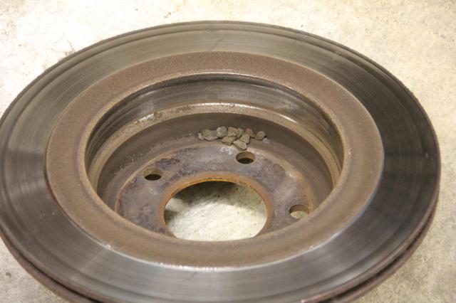

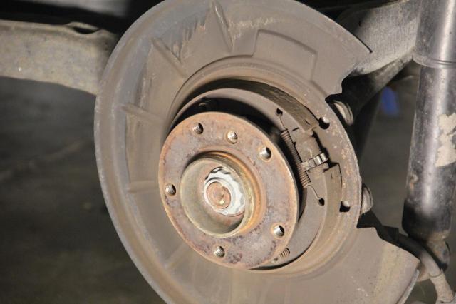

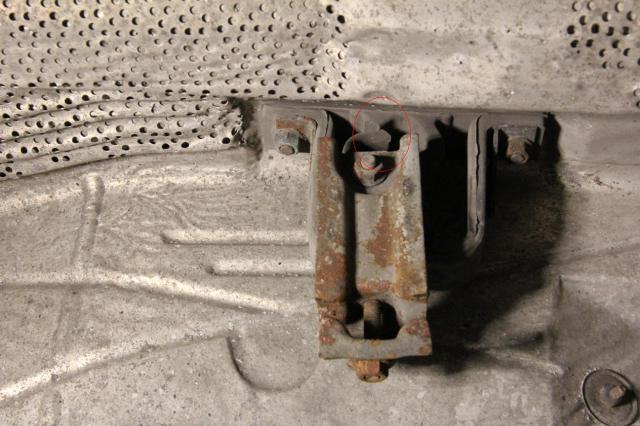

la panne fut vite trouvé en se qui concerne le frein a main, se fut bref et sans appel!!
mais ou est la garniture??????
et bien la!!!!! en petit morceaux....

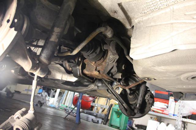

puis dépose de la ligne d'échappement, et la je me dit que le silencieux avait plu beaucoup de temps avant de venir limer le goudron!!
l'autre coté était pire!

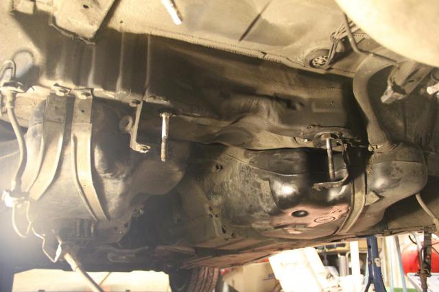

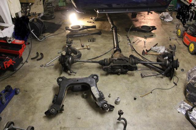

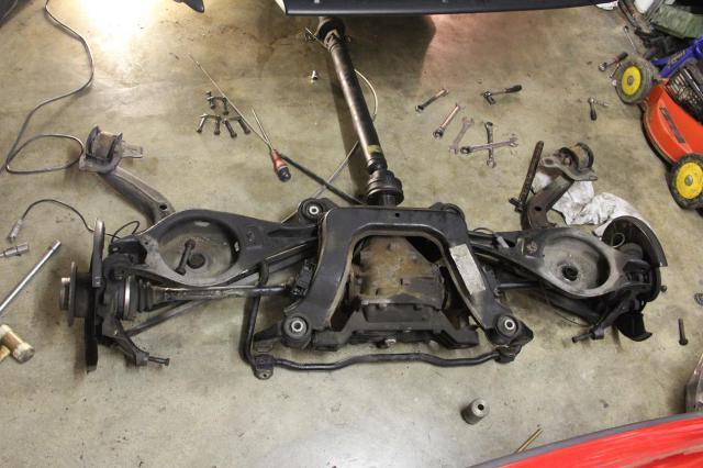

voici le pont encore attaché a la voiture:
et le voici par terre, j'ai enlever l'arbre avec car je n'arrivais pas a le séparer du pont sous la voiture.
quelque photo de la voiture sans le pont

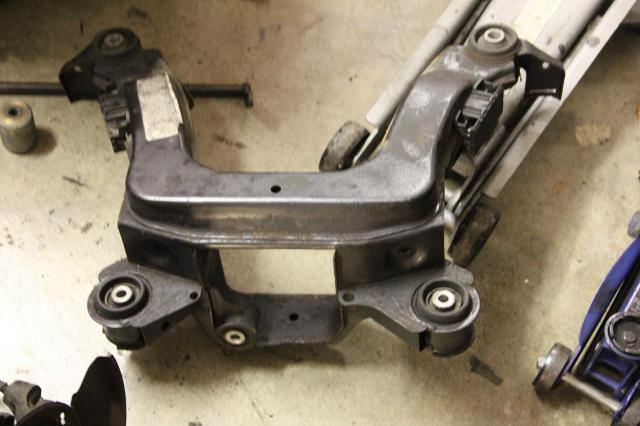

le berceaux avec les vieux silent bloc

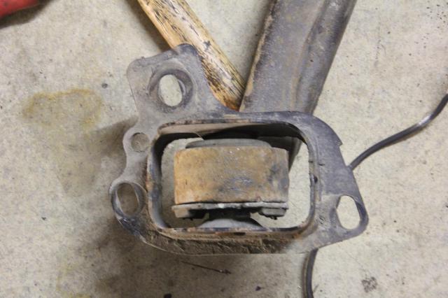

puis les fameux silent bloc de bras arrière qu'il faut bien renforcer pour ne pas tortiller du cul, et qui dans le cas présent sont complètement mort et déchiré.
et voila un beaux bazar une fois en piece!!!
il y as plus cas tous nettoyer proprement puis remplacer tous les caoutchoucs nettoyer le dessous de la voiture et remettre un bon produit anti corrosion!!!
bref que du bonheur!!
