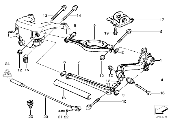

Tu saurais me dire quel écrou permet le réglage du carrossage ?
alors oui je peu te répondre pour le carrossage c'est une vis et un écrou de 18 avec les rondelles excentré repérer 10 et 12
et pour le pincement tu joue sur le bras avec les trois vis 19.
