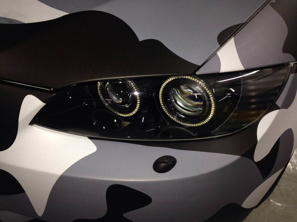

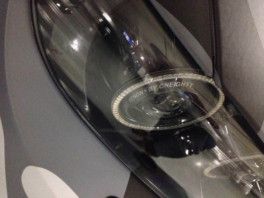

Comme promis les Feux AV Oneighty je trouvais plus la section dans laquelle j'avais posté çà.
finalement j'ai laissé tomber la partie carbone pour du noir peint....il fallait 3 à 4 semaines pour faire la piece carbone

Ils sont terribles André !!! Toujours au top quoi :wink:
Magnifique !!! j'adore !! tu les as pris aux US du coup ?
Pas le choix, Oneighty sont basés aux US et font les feux à la commande lool !
Mais si t'en veux, c'est plus du double des LCI heiiin :wink:
oui j'avais cru comprendre que ça douillait niveau prix ! mais qu'est ce que c'est beau ...
Je viens d'aller voir leur site , c'est top ce qu'ils font !
Pfff elle claque !!!
Yes
je suis allé sur place et Entre 2 rendez-vous j'ai laissé mes bloc la 1 semaine ils ont fait les modifications sur mes feux d'origine.....
Exact
Merci !
