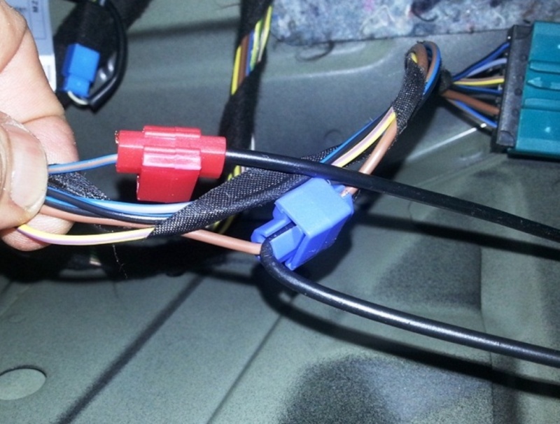

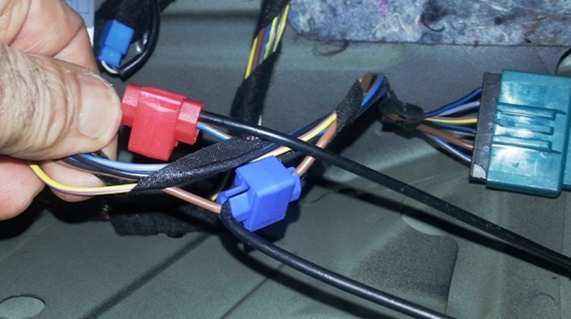

j avais utilisé ces connexions cosses en  plastique qui branche  un fil en parallèle sans couper le fil
Moi aussi ;)
t as monté ca avec tes pieds de dos ou quoi ?
8-)
ferai une photo sitot pourrai
Sbeud tu peux nous faire une photo de ton montage ?
Sa serait cool :-)
ok, vais voir ca...................... parce que c est vous et ca pèle
le gros fil marron et le bleu-marron
les fils de la résistance sont les 2 gros noirs

Bon je regarderai demain , sinon petite question il y a des numéro d'indiquer sur la cosse et moi je suis branché sur le 1 et le 2 :-)
