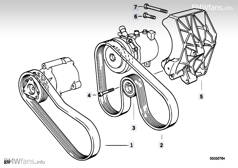

bon !! j'ai localisé ma fuite, ca fuit sur la piece n°5 !!! c'est quoi cette piece ?
car ca fuit plus excatement de la vis n°6 et le contour de cette piece 5, j'ai devissé un peu la vis et là de l'huile qui sort....!!!
je pense que la fuite l'huile doit s'infiltré dans ce carter, puis se remplir et sortir par les vis
vous en pensez quoi ?

comment_310452
bas le pièce que tu dit ne peut pas fuir puisque c'est du métal donc forcement sa fuit de plus haut. donc de la ou ta dit M3SERGE.
