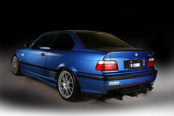

Par contre j'ai pu lire sur plusieurs forums GB/US orienté circuit qu'il ne procurait que très très peu d'appui
comment_307386
C'est quand même l'aileron DTM que les E36 usine utilisées à leur grande époque, je pense que niveau performance il ne doit pas être aussi mauvais que ça !
On comprends que tu privilégies plus l'efficacité au style...

Sauf que les ailerons en Super T faisaient partie d'une réglementation très stricte au niveau des cotes. Sur une berline à coffre un aileron de GT avec ses réhausses est bien plus efficace car il prend l'air à hauteur du toit.
Pour te donner une idée de la réglementation au niveau des attaches de triangles tu n'avais pas le droit de t'éloigner d'une périphérie de 20mm des ancrages d'orig'.

Un vrai extracteur serait bien plus efficace qu'un aileron, au moins autant d'appuis mais beaucoup moins de trainée

Un bon diffuseur associé à un fond plat s'est le top :nickel:
Je l'avais fait pour un client qui roulait avec un PRM FUN BOOST
prévu pour la course de côte mais qui l'utilisait sur circuit.
La différence était vraiment spectaculaire.

J'ai un peu regardé, a priori, il ne faut pas qu'il dépasse 4% d'inclinaison, sinon, ca fait l'effet inverse. C'est juste un peu aléatoire de faire ca tout seul sans "étude"..

C'est clair qu'il n'y a pas de place pour de la peut pres..
Mais intéressant si tu as une solution Lole...
Le diffuseur est tip top...magnifique..
