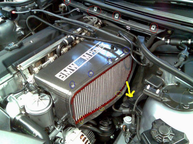

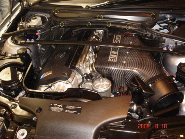

Posté(e) le 24 juin 201313 a comment_562554 Il faut débrancher 3 capteurs et la conduite de depression (entouré en rouge sur la photo ci-dessous). Il faut enlever le filtre d'habitacle (les fixations sont entourées en jaune) Il faut dévisser les 4 vis torx qui maintiennent le support du filtre d'habitacle (en rouge ci dessous) Et finir avec les 4 vis sur la boite à air. Et normalement, il devrait pouvoir accéder au filtre. Signaler
Posté(e) le 25 juin 201313 a comment_562640 merci EPIC pour cette superbe explication: où sont les 3 capteurs? pour la conduite de depression, il suffit de tirer dessus? je ne voudrai surtout rien casser car les conséquences peuvent être lourdes! Signaler
Posté(e) le 25 juin 201313 a comment_562806 Les 3 capteurs se trouvent aux alentours des ronds rouges que l'on voit sur la 1ere image au niveau de l'entrée d'air de la boite. Il y en a un que l'on voit bien, les autres sont cachés derrière ou dessous. Non il ne faut pas directement tirer dessus. Tu as une espèce de bague sur les connecteurs que tu peux pousser vers la boite à air et tout en poussant cette bague, tu peux tirer sur les capteurs. Ca doit venir tout seul. Si c'est trop dure, il ne faut pas forcer, c'est surement que la bague est pas correctement enfoncée. Signaler
