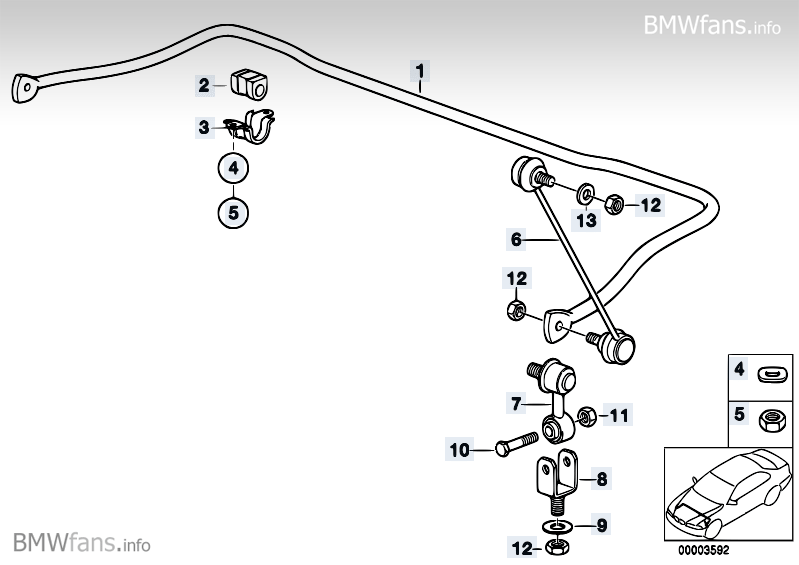

Posté(e) le 30 septembre 201016 a comment_307375 Il n'y a pas plusieurs modèles et montage de biellettes sur PSS9 ? si , il te faut le systeme communément monté sur les 325 tds composé des pieces 7 à 12 et qui se fixe donc sur le boomerang http://bmwfans.info/parts/catalog/E36/Sedan/Europe/325tds-M51/LHD/M/1997/browse/front_axle/stabilizer_front/ Signaler
Posté(e) le 3 octobre 201016 a comment_307769 Pour ce qui me concerne, pour le montage sur une 3 Litres, l'ensemble des pièces 7 à 12 était livré avec les PSS9 et l'adaptation est très simple. Signaler

Posté(e) le 15 octobre 201016 a comment_309470 déjà les double ressorts ne doivent pas etre les plus communs, j'en ai jamis vu en vrai... Et moi en ce qui me concerne je n'ai pas eu les pieces 7 a 12 et j'avais une fixation sur l'amorto pour mettre la biellette d'origine. Signaler
