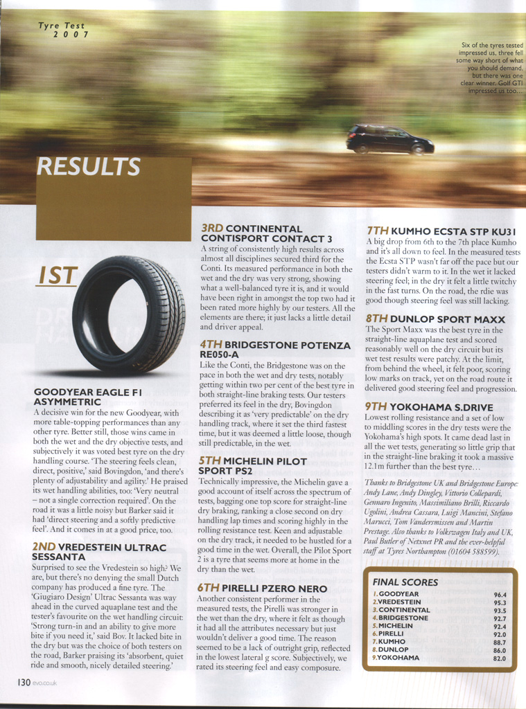

@Akuna : tu devrais relire le post de jeff_smg, il a parlé d'utilisation quotidienne et pas de circuit. On est pas là pour vendre du Vredestein, si on dit qu'on est satisfaits c'est qu'il y a de bonnes raisons.
Tests de Vredestein (et pas par des internautes qui roulent en megane DCI 1.6L :rolleyes: ) :
http://www.e90post.com/forums/showpost.php?p=5964092&postcount=14
http://www.motor-prime.com/content/vredestein-ultrac-sessanta
EVO Mag dans le comparatif pneus 2007 (EVO n° 120) :
Eh bien je suis content qu'il vous satisfasse ! ai-je le droit de dire que pour moi non ???
Pour les tests la plupart prennent en compte des paramètres qui non rien a voir avec les performances telle que le prix... qui fait largement chuter le notation...
mais bon on va pas se mettre a éplucher tous les tests non plus !!
Faites ce que vous voulez les gars mais ne compter pas sur moi pour changer d'avis vis a vis de ces gommes !! qui au moment ou tu t'amuse et au moment ou nos voitures sont intéressantes !! (n'entendez pas que je roule comme un ouf tous les jours et n'importe où) bah elles perdent XX% de leur ''performance'' :shock:
