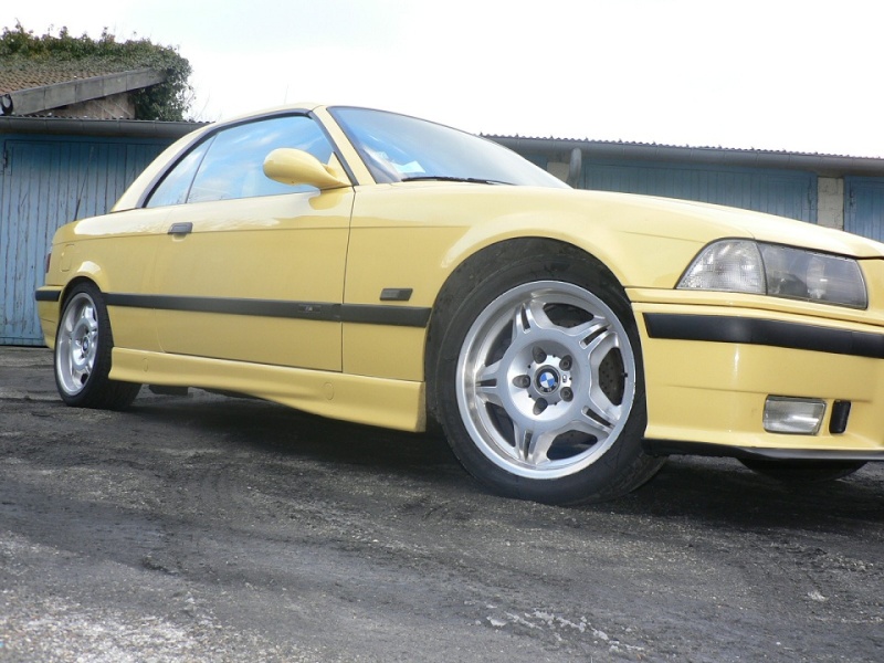

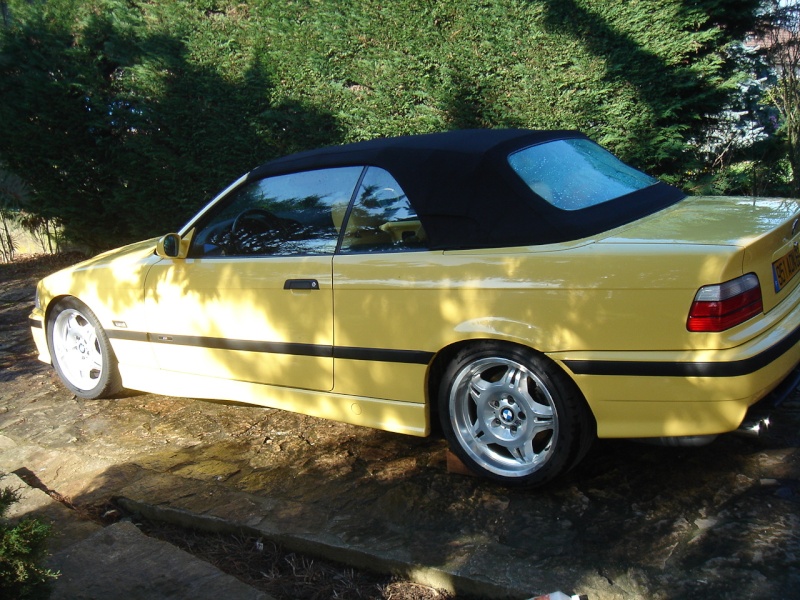

Bon maintenant que tu t'en sers et qu'elle roule faut nous la présenter :nickel: une belle cabriolet individal :oui:

Bah oui c'est l'ex fatdos!!Elle est tres connu ici car elle n'a jamais tournée quasiment avec lui

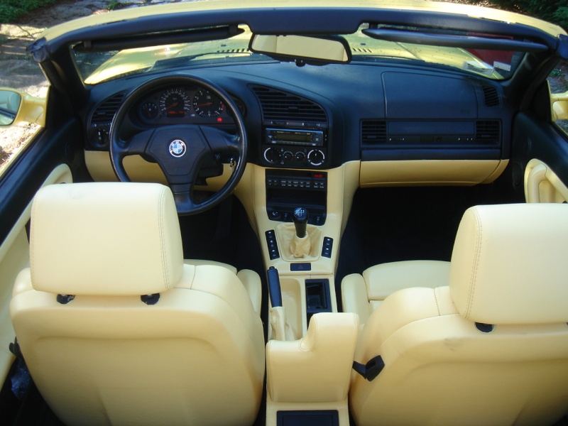

C'est cool qu'elle (re)roule cette auto, car elle à l'air très belle, et je dirais très exclusive du fait de sa combinaison couleurs intérieur / extérieur.

C'est un peu pour ça que je l'est pris,tous les éléments en jaune a l’intérieur sont en cuir surpiqué sur les bords.Depuis que je l'ai je ne me lasse pas de la regarder,un gosse devant son jouet et depuis que je roule avec je ressent comme un plaisir immense et de l’excitation,c'est pas évident a décrire.Bref malgré qu'elle ne soit pas encore parfaite je crois que je la kiffe.
