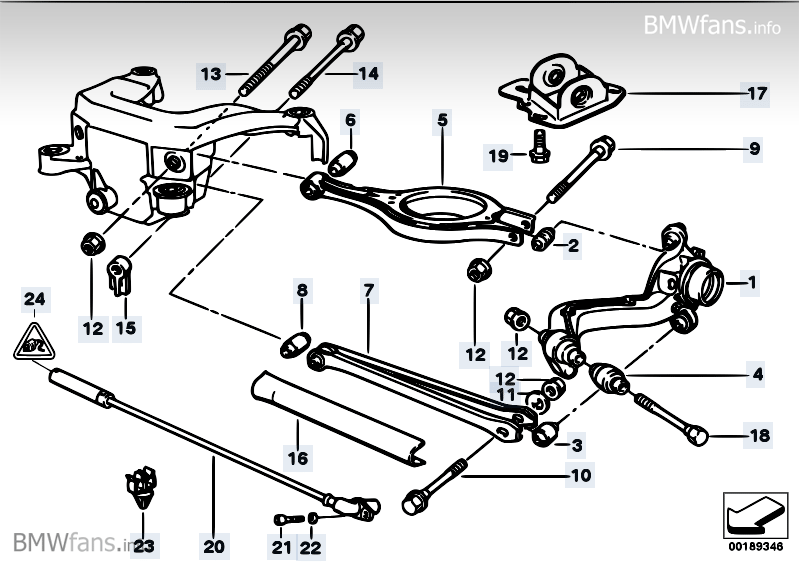

///Mpower, vérifie tes silents bloc de bras arrière, il ne sont facilement visible, mais à mon avis, c'est eu qui font varier ton para arrière, d'où ton instabilité en poussé.post-1088-098198600 1287267150_thumb.png pièce 4
:arrow:
jettes y un oeil :wink:
