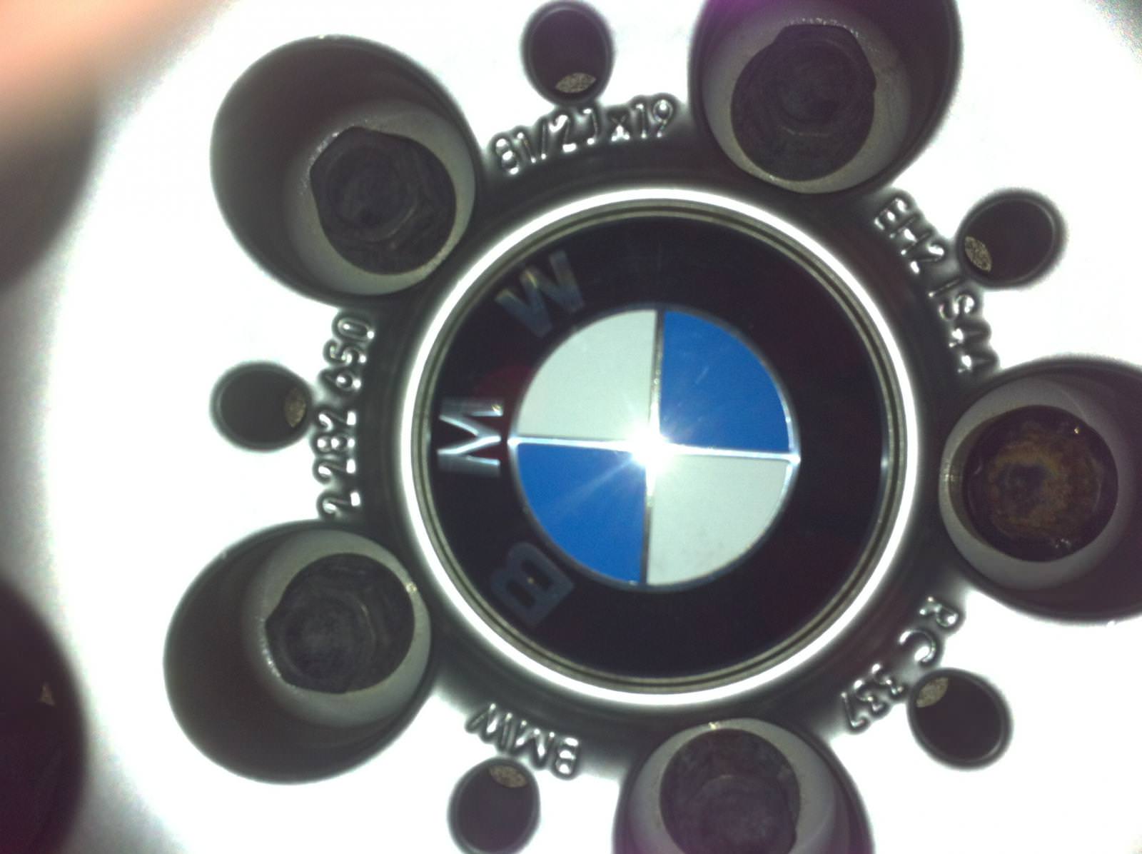

ok tu lie quoi toi sur les mienne parcq j ai vraiment du mal je vois bien les 999 par contre :confus:

les jantes du CS = 8x19 av et 9.5x 19 derrière
CSL =8.5x19 av et 9.5x19 ar ;)
2282999
astuce du jour => si tu as une référence, tu vas dans l'etk et tu la mets dans la première cellule en haut à droite, ensuite, ça te donne les affectations par véhicule (comme ma capture)
merci pour l info max ! le blem c est que j arrive pas a dechiffré sur ma jante je doit etre dysléxique bordel !
mais comme dit Max, tu ne devrais pas avoir une monte au carré... à vérifier donc...
non, j'ai mis un coup de zoom... le 8 est frappé presque comme un 3, mais c'est bien un 8
donc csl ?
Les 2 sont identiques à l'arrière, qu'as-tu à l'avant?
j ai pas de photo de l avant !
taille des gommards? (la réponse peut attendre demain !! ;) )
ha je ne t ai pas dit mais les trois photos c est la même jantes ... juste la lumiere qui change !
les gommar c est :265\30zr19 a l arriere et je regarde l avant demain taille jante et pneu mais je crois bien que c est du 8\12 comme dit max

jantes M3 CSL, via ETK, donc peu de doutes possibles, 1 seule affectation pour le n° de ref de l'avant et c'est pour CSL
