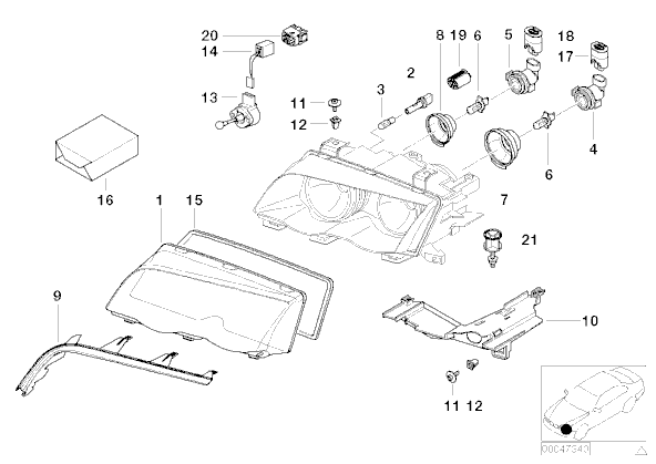

Ou à tu acheter les glaces de phares et combien?
Et pour le montage il faut démonter quoi exactement?
Merci
nikel
pour demonter il faut enlever la piece n.9
et apres il y a des clips a lever pour enlever la piece n.1
et il faut enlever la partie en dessous du phare ou il y a les laves phares
et bien sur le clignotant

Pour le démontage Alan35 a très bien résumé ;) .

Le truc un peu chiant à démonter c'est le cache en dessous avec le lave phare, pense bien à protéger ton pare choc pour ne pas le rayer.

Très interressant ce changement de glace de phare. Par contre en effet le démontage de la baguette inférieure me semble plus délicate. Elle est fixée comment ?
c'est clipser c'est tout c'est super simple

J'ai eu du mal à enlever le tuyau qui arrive sur la buse du lave phare,c'est avec ça que j'ai galéré.
