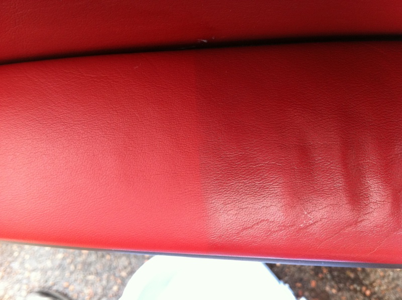

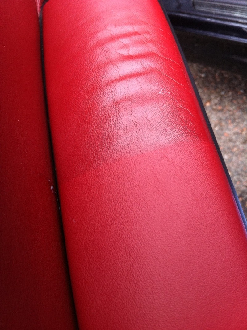

un 50/50 sur l'accoudoir : :shock: :shock: :shock: :shock:
Encore un 50/50 sur l'accoudoir, mais cette fois à gauche : Le cuir ne semble pourtant pas sale, mais un décrassage n'était pas de trop...On retrouve une peau propre et mate, les pores du cuir sont débouchées.

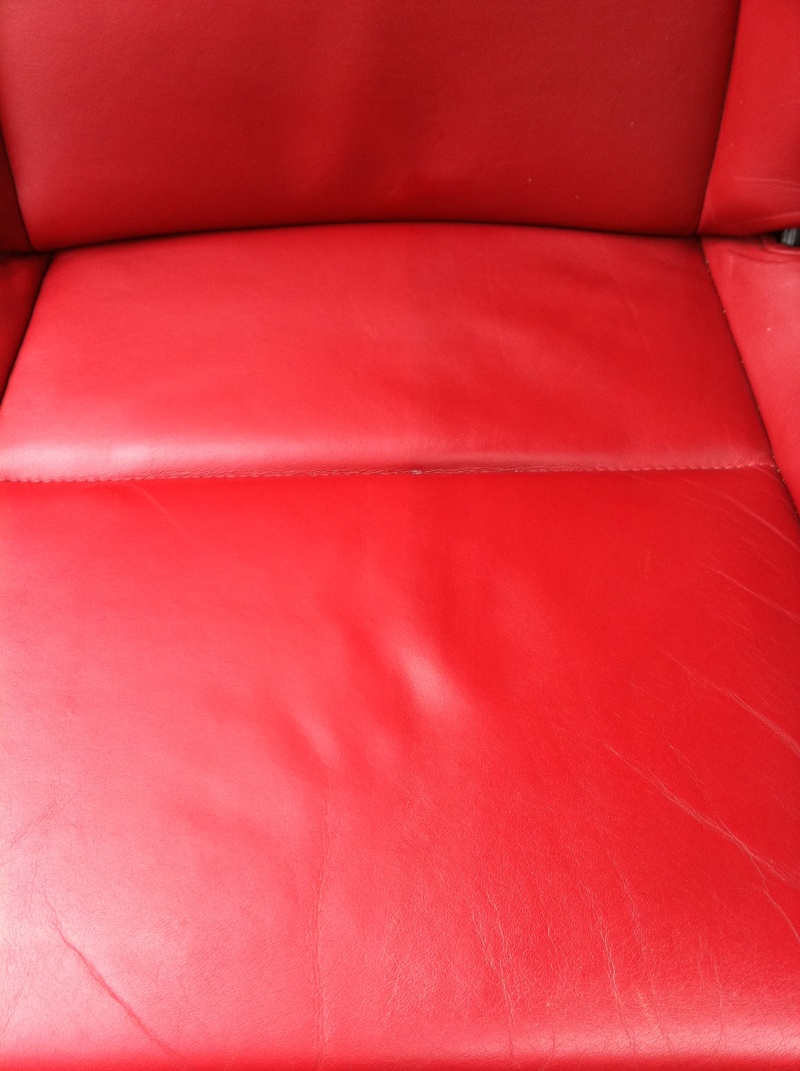

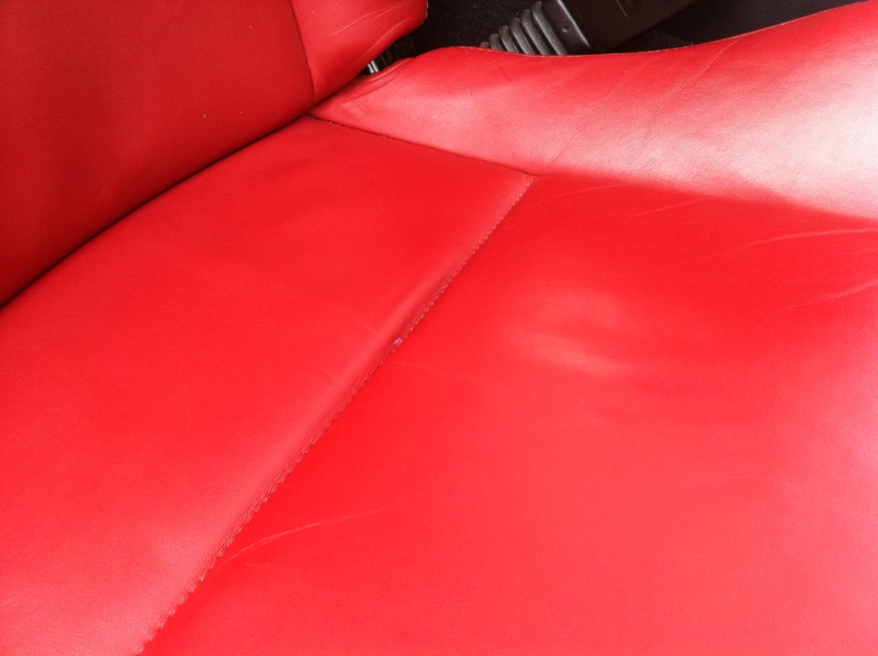

Allez, on s'attaque à l'assise passager (j'avais préalablement traité le côté conducteur mais je n'avais pas pris le soin de prendre de photos...), préparation du 50/50 :

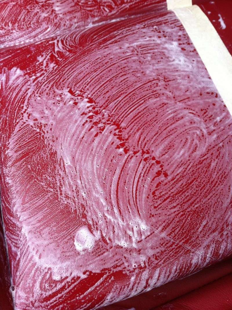

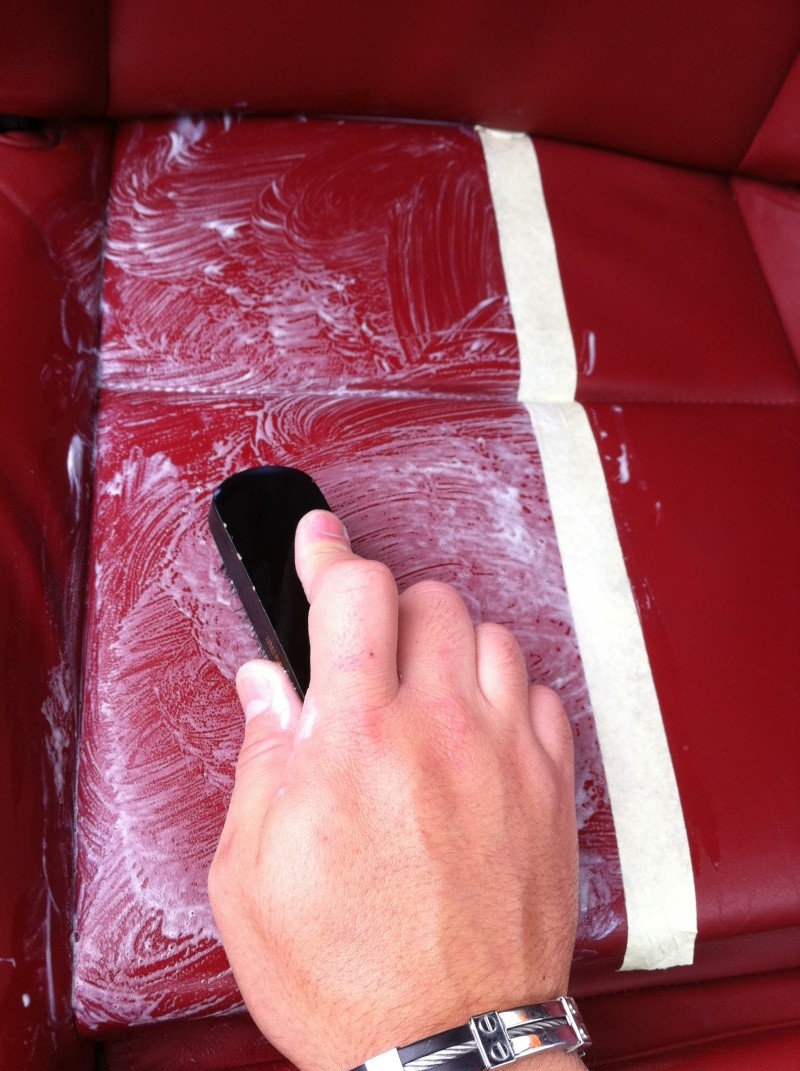

C'est parti, petite brosse et on fait mousser :
Mousse party !! La crasse se décolle gentiment pendant que la mousse agit : :nickel:
Deux microfibres no-name plus tard, on retrouve une assise propre et mate. Le 50/50 ne donne pas trop sur la photo mais il est beaucoup plus parlant en réalité. La couleur du cuir nappa ressort bien plus rouge ! Côté gauche fait, côté droit en attente.
la lumière ne rend pas comme il le faudrait, et l'iPhone donne des clichés :sad: :sad: :P :P
En tous cas, ça fait plaisir de retrouver un intérieur niquel et bien protégé !
