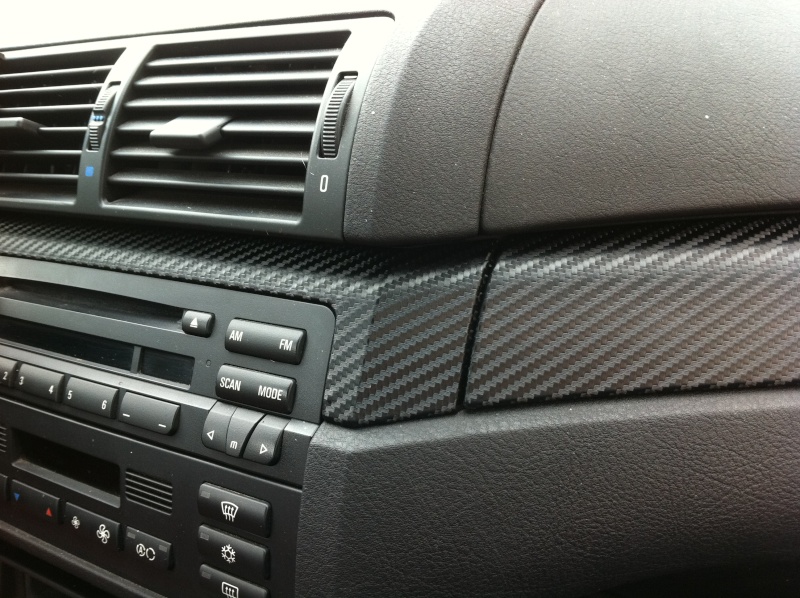

Passage aujourd'hui des inserts en carbone :

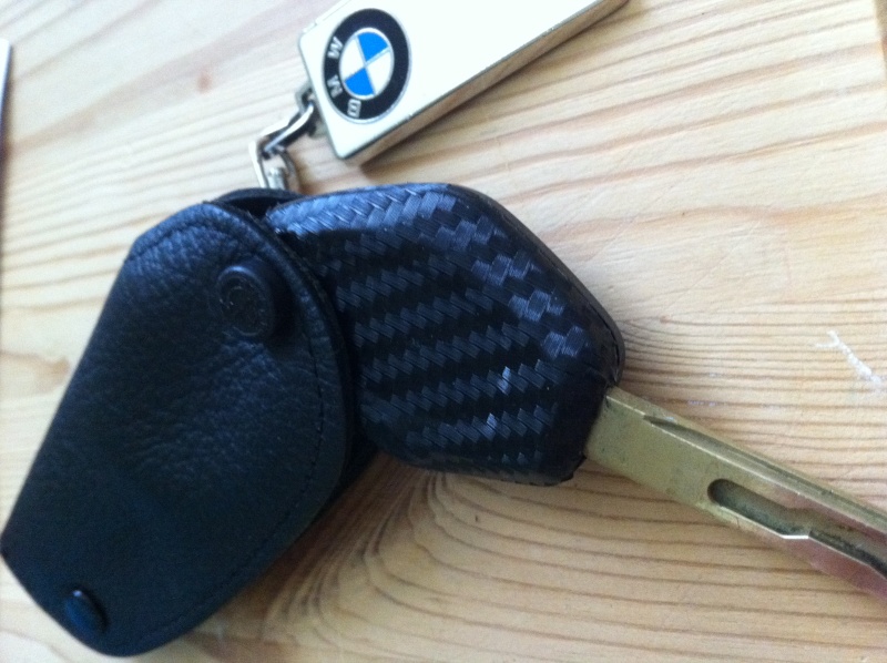

Petite touche de finition avec les chutes de vinyle : La clé du bolide "carbonisée" **1
Très beau rendu les inserts,assez marrant la clé du bon boulot :nickel7::nickel8:

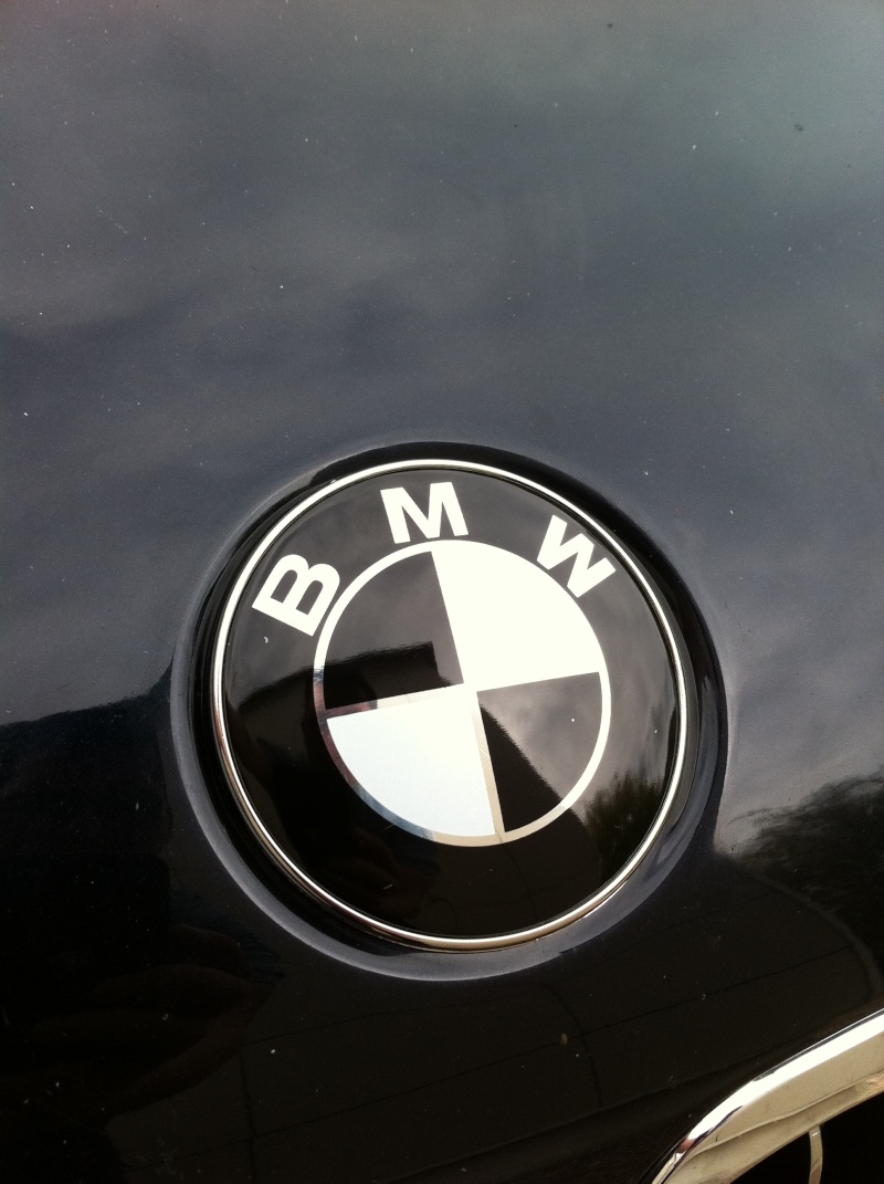

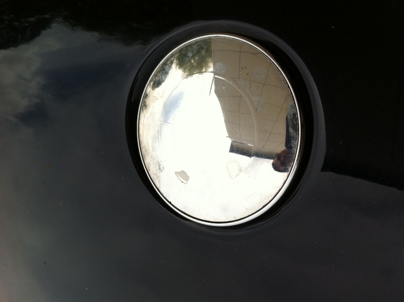

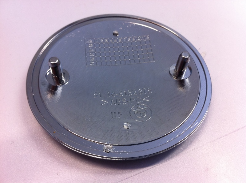

Réception aujourd'hui d'un nouvel insigne de capot, celui d'origine ayant souffert du Karscher (qualité Allemande comme dit la pub...)
La pièce est de bonne qualité
L'ancien ... Le vernis avait craqué

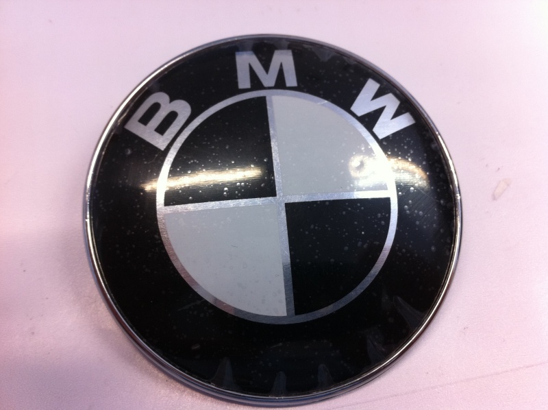

Et le nouveau : Full Black bien sûr !

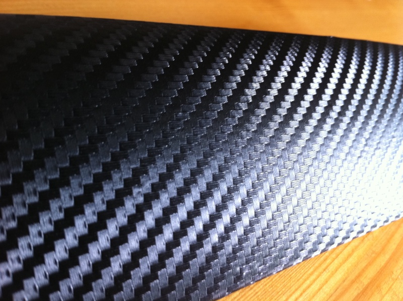

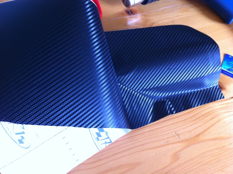

Réception du rouleau de vinyl 40*200 cm.
Le maillage est sympa et très réaliste

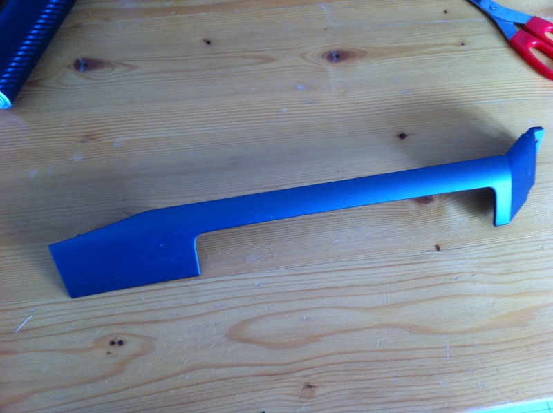

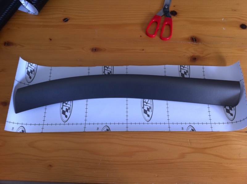

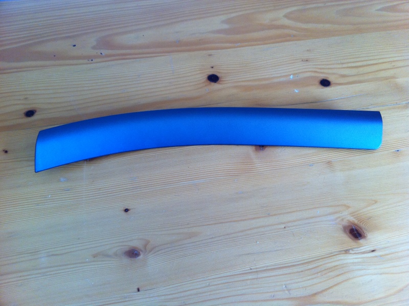

Allez on commence par la pièce au dessus de la boîte à gants

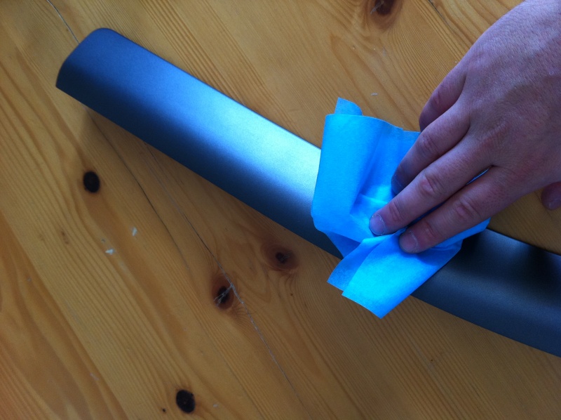

On nettoie et on dégraisse pour permettre une adhérence optimale

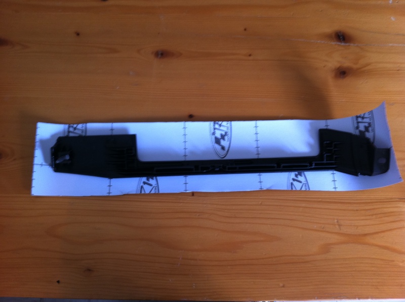

Prise de mesure du film vinyl puis découpe

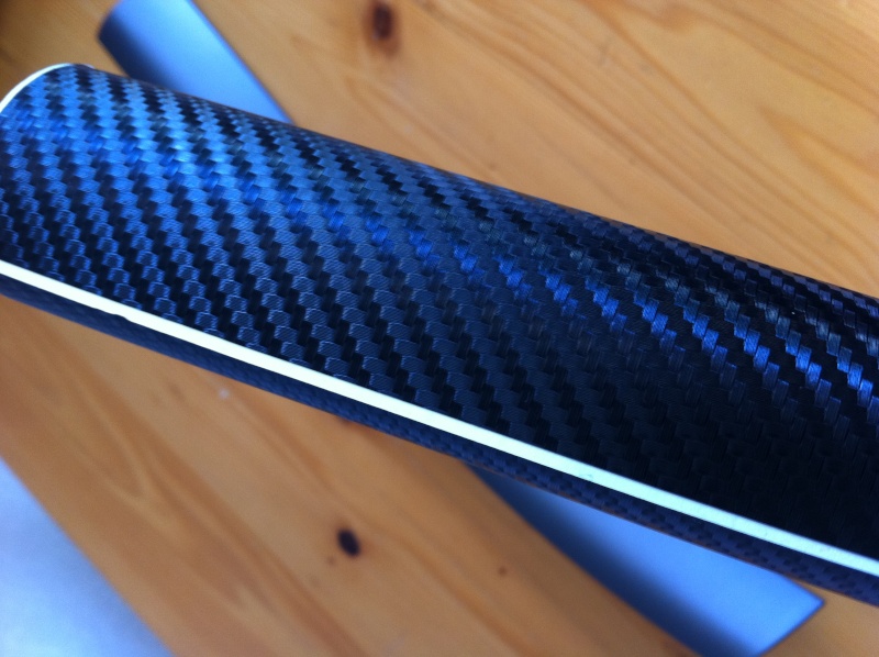

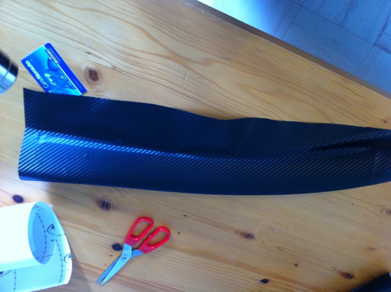

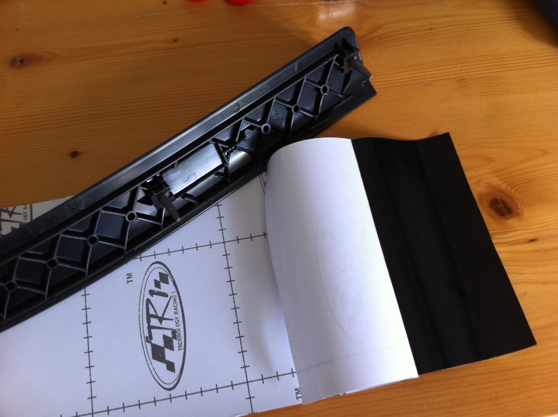

Allez on positionne, on décolle simplement un morceau afin de "maroufler" proprement le reste de la pièce pour éviter les bulles d'air
Et on colle correctement
Une fois collé proprement

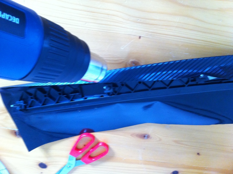

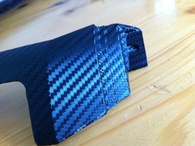

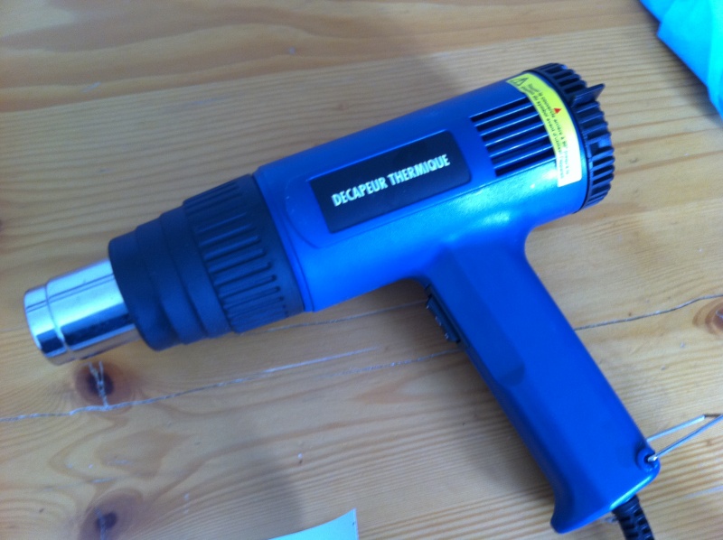

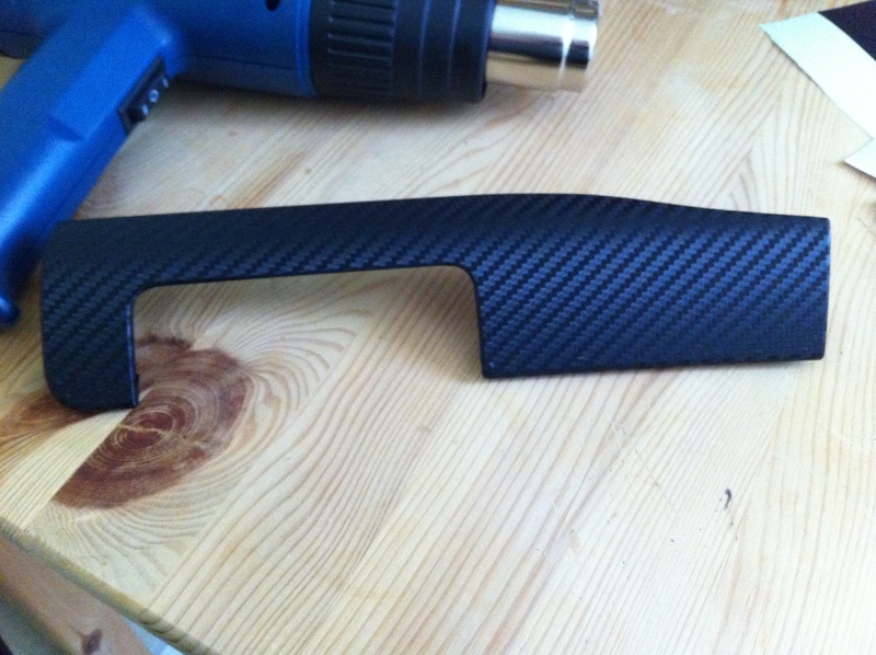

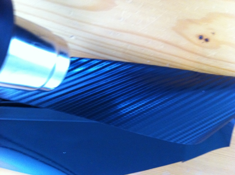

Allez, on se décourage pas, on attrape le décapeur thermique et on "thermoforme" le film en chauffant le plastique pour que le film prenne la forme de la pièce
Devant et derrière. Le plus difficle reste de faire les angles. Il faut chauffer le film pour le ramollir et l'étirer, pas trop non plus pour ne pas le déchirer, pour qu'il épouse les formes de la pièce

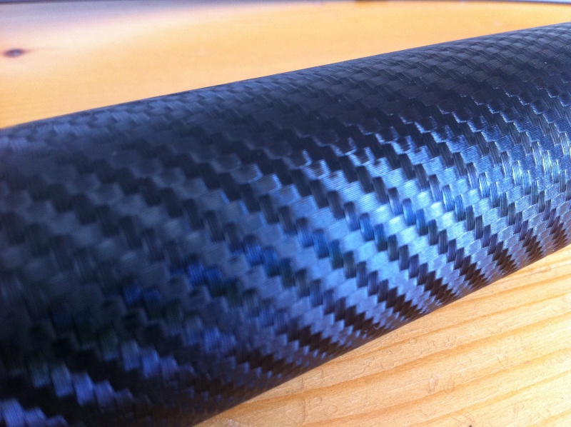

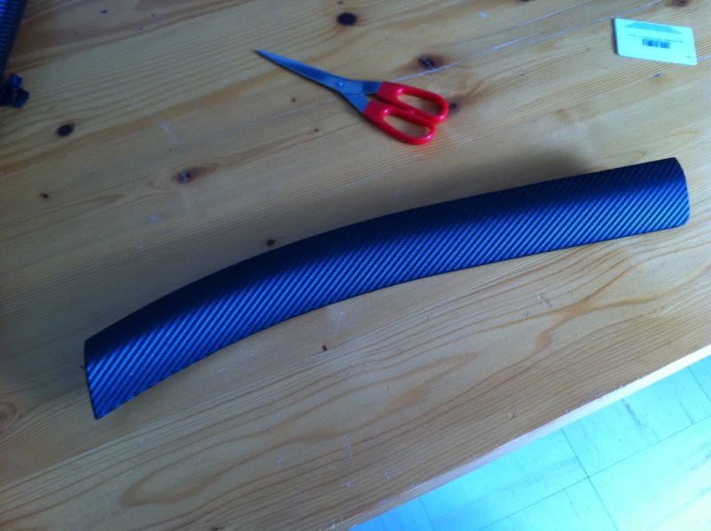

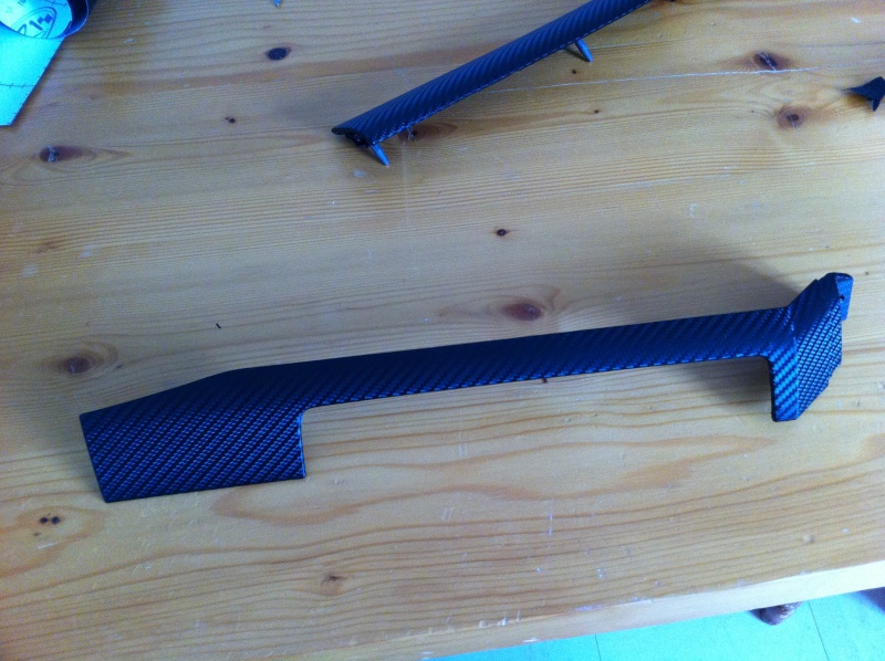

Une fois la pièce finie
Le rendu est niquel !

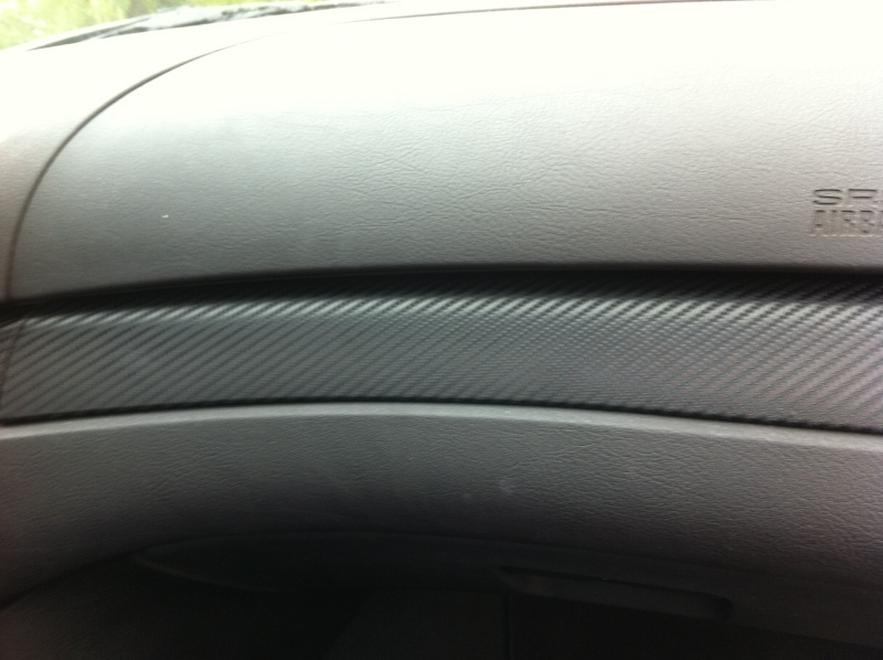

Dans la voiture, comparaison avec les inserts d'origine :

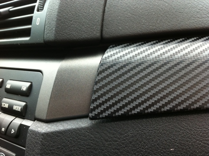

Le plus difficile comme je disais étant de chauffer suffisamment le film pour le travailler mais pas trop pour ne pas le bruler. Les parties angulaires sont assez fastidieuses à faire

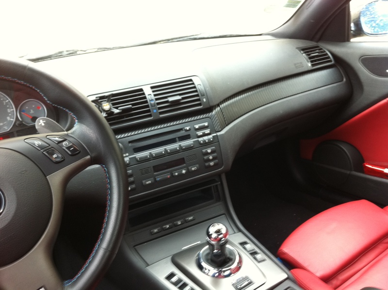

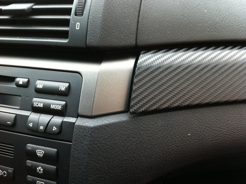

On replace dans la voiture et on admire le résultat
Super boulot,très beau rendu :nickel7: :nickel7:
trés jolie rendu ca rend bien :nickel: et le film a du relief on crois du vrais carbone même au toucher

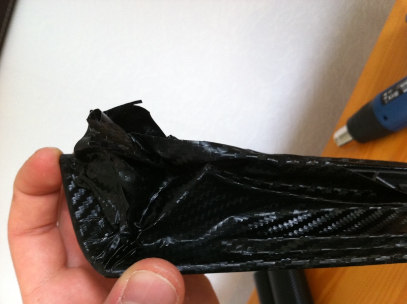

je l'est fait dans la mienne ca se pose assez bien a part dans les arrondi ou c'est un peu galere faut pas hesiter a chauffer a mort et a tendre.la piece ou j'ai buté c'est mon pommeau je l'est refait 2 fois mais j'ai abandonner impossible de pas avoir de pli du coup je l'ai repeint noir brillant.
