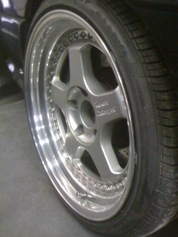

Pour info il ne faut pas oublier PFmotorsport non plus,il connait tres bien les M aussi depuis des années et sur le bout des doigts,et il est tres sérieux et il a également plusieurs prépa. a son actif(la liste est trop longue),les plus récentes étant une m5 E39 a 450 cv, un m3 E46 csl compresseur avec bloc forgé et gestion spécifique a 632 cv,une autre va sortir également(celle de solo dans la même config.)tres bientot,et en ce moment il vient de finir son ancienne m3 E30 turbo(moteur m3 E36 3L de base et gt35),avant il sortait 580 cv,et apres modifications:bloc passé en full forgé et réalésé (3L1),nouvelle gestion programmable,modifications châssis,interieur,etc etc...,le rodage va bientot commencer,et apres il devrait sortir + de 700 CV,autant dire un avion,ça va faire mal,et en plus d'etre démonniaque elle est de toute beautéééé,une tuerie,et je précise que ce ne sera pas une auto de salon ou d'expo......!!
