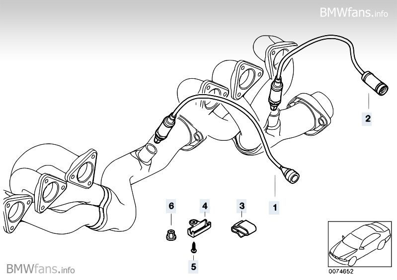

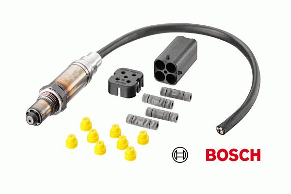

Posté(e) le 1 novembre 201014 a Auteur comment_311708 Justement, les fameuses sonde lambdas, a quoi elle ressemble et surtout ou se trouve t elle ? Merci d'avance
Posté(e) le 1 novembre 201014 a comment_311711 voila a quoi ca ressemble et l'endroit ou c'est, tu peut les trouvé sur oscaro
