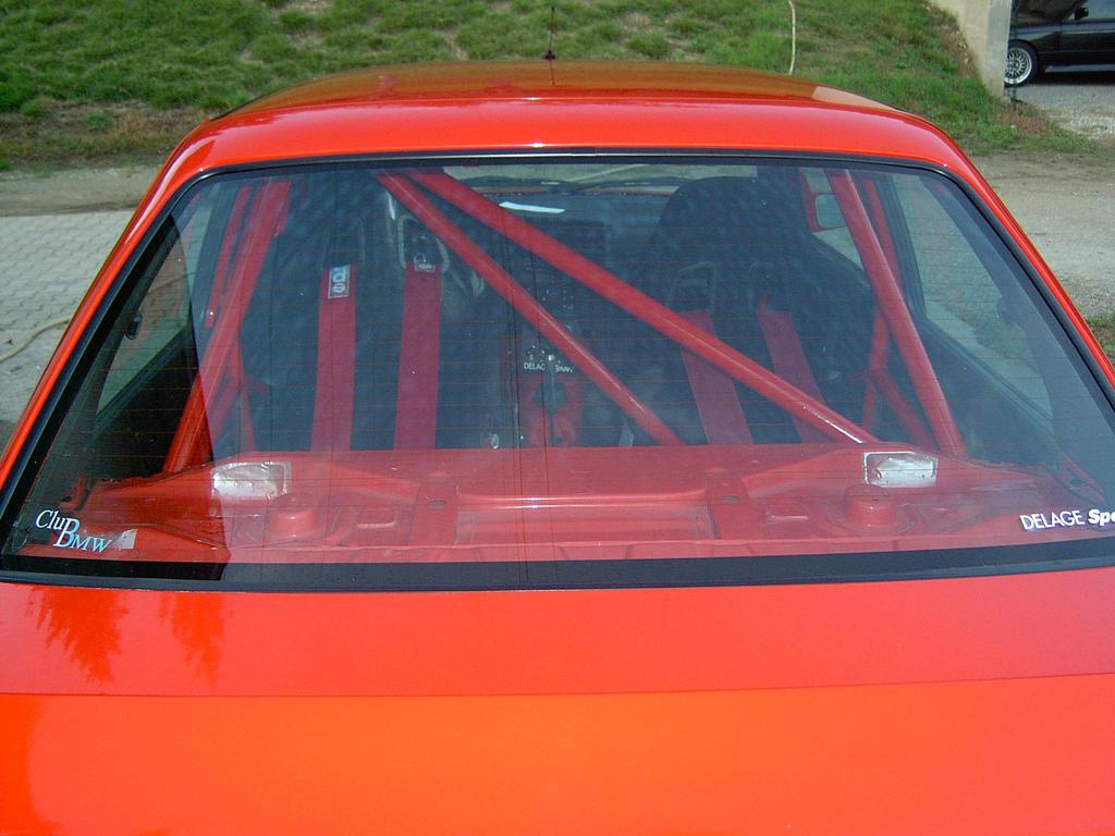

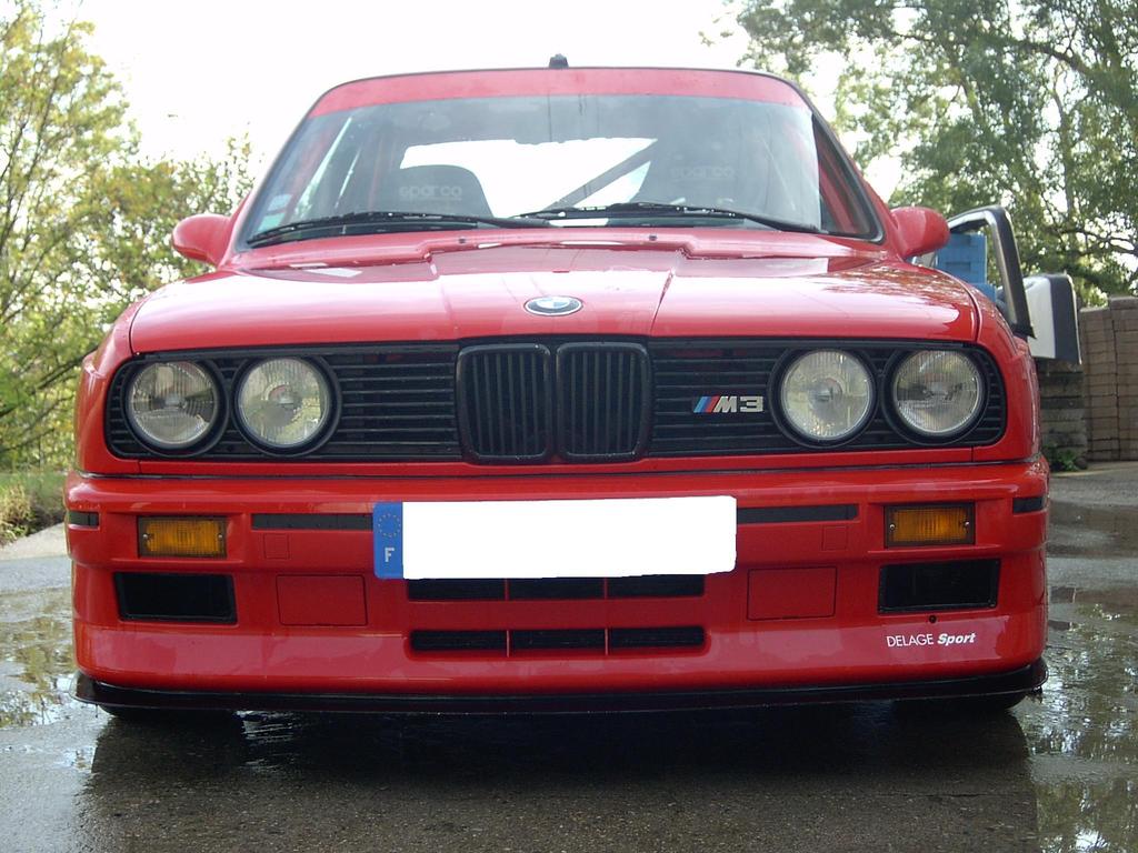

M3 E30 de 1987 swappé 3.0 par delage,bv6,freins av de M3 3.2,freins ar de M3 E30(disques) et etriers double piston brembo,arceau soudé matter,jantes 17 a l'avant et 18 a l'arriere,lame av de pc av modifiée et aileron d'origine modifié style sport evolution depuis pas mal de choses ont changées et evoluées
place aux photos 1 semaine apres l'achat:
img-313550-1-im040081.jpgimg-313550-2-im000085z.jpgim000102.jpgim000089.jpgim000092.jpg

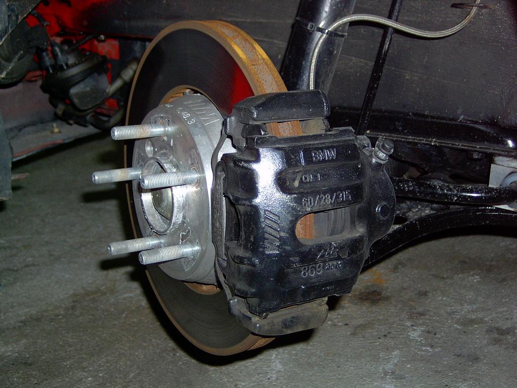

la mécanique:
les freins:

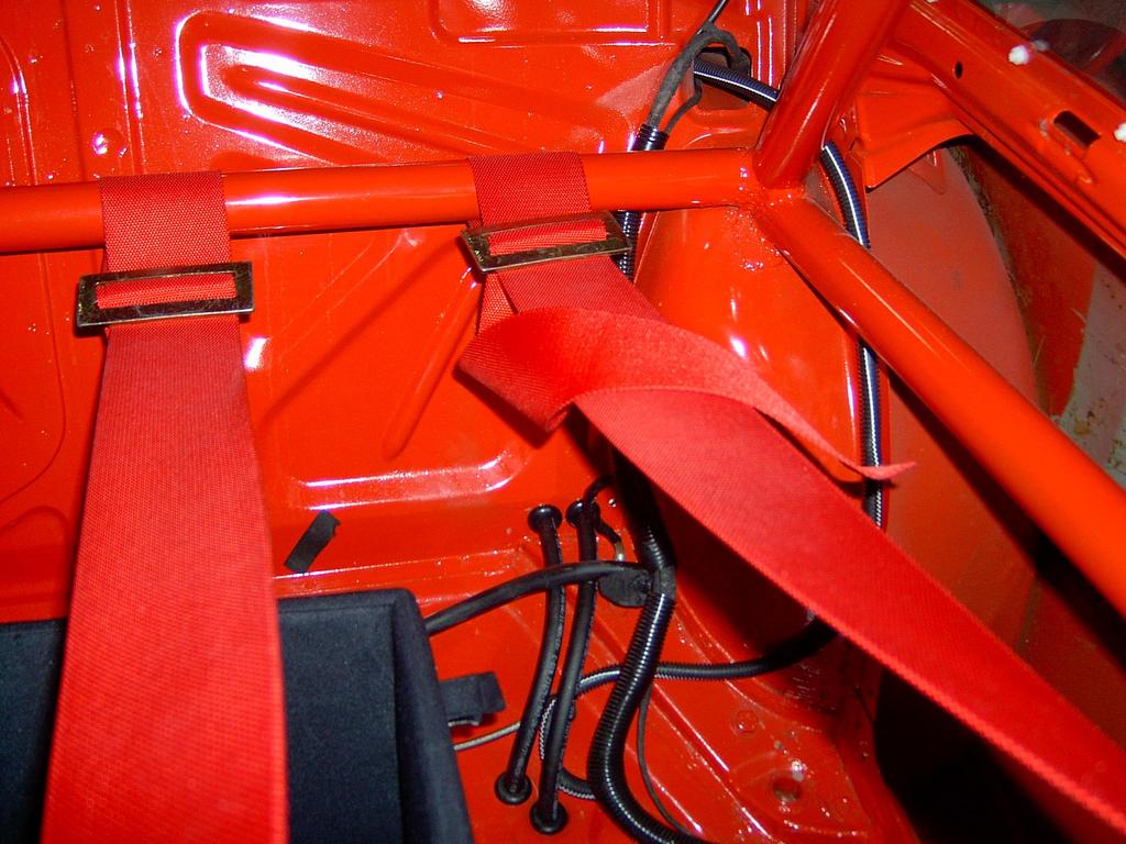

l'arceau:

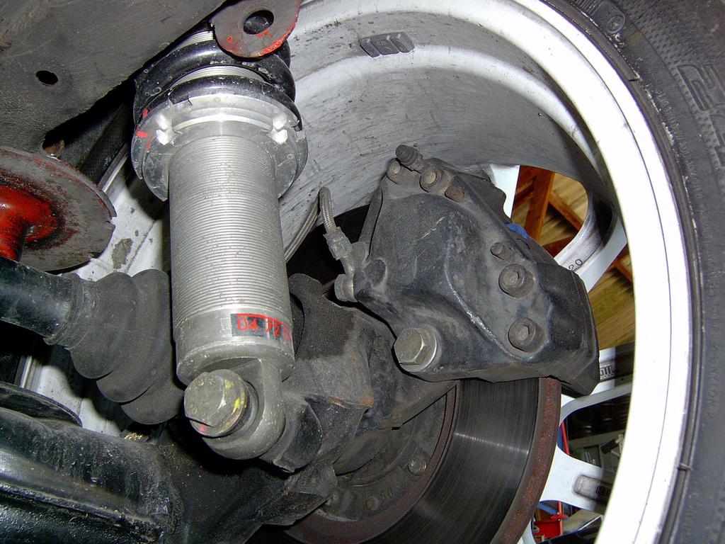

tout d'abord la première chose qui a été faite sur la voiture apres l'achat ça été les trains roulants
4 bilteins tarage Da competition:
j'ai essayé plusieurs type de ressort et apres quelques sorties circuit j'ai enfin trouvé mon bonheur
ensuite de nouvelles barre anti roulis prennent place
biellettes de barre rotulées maison av et ar
coupelles d'amotisseur ar rotulé
remplacement des silenblocs de bras de suspension par des plus rigides et reglables

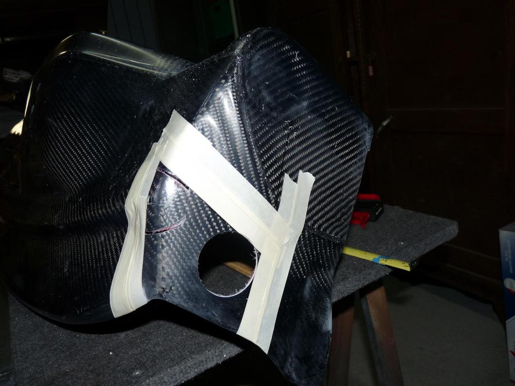

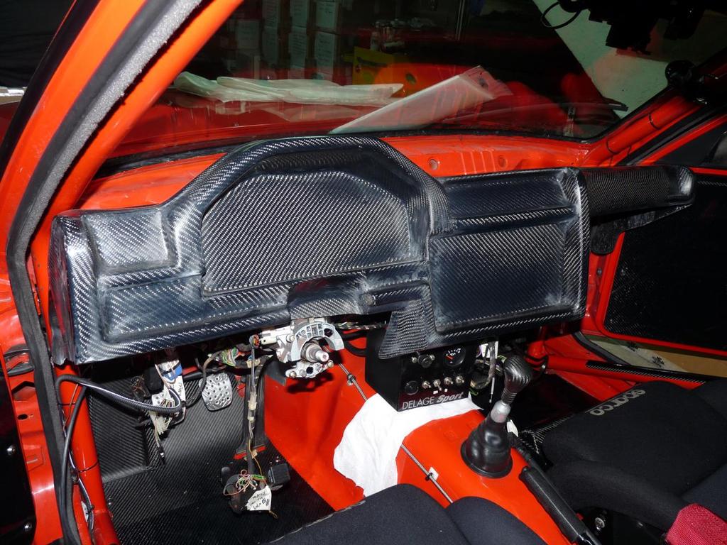

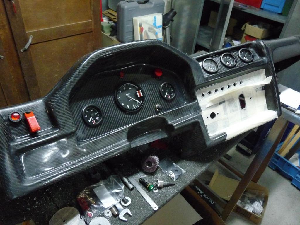

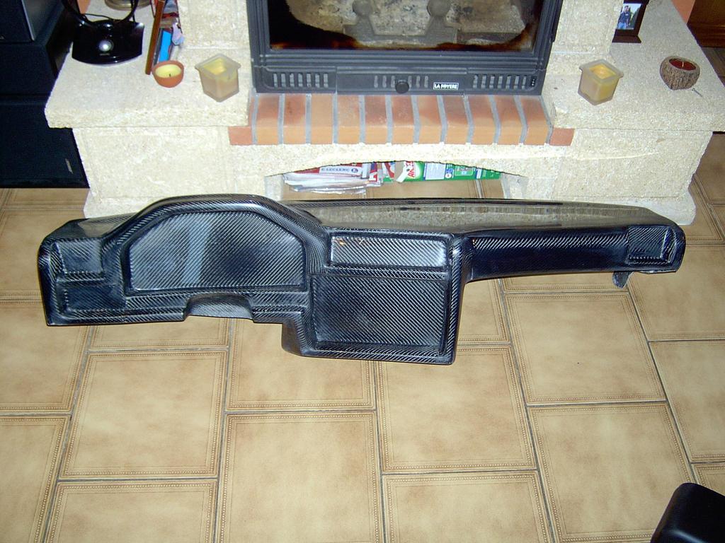

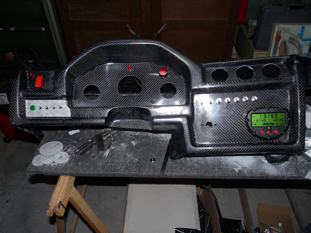

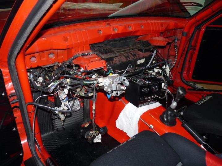

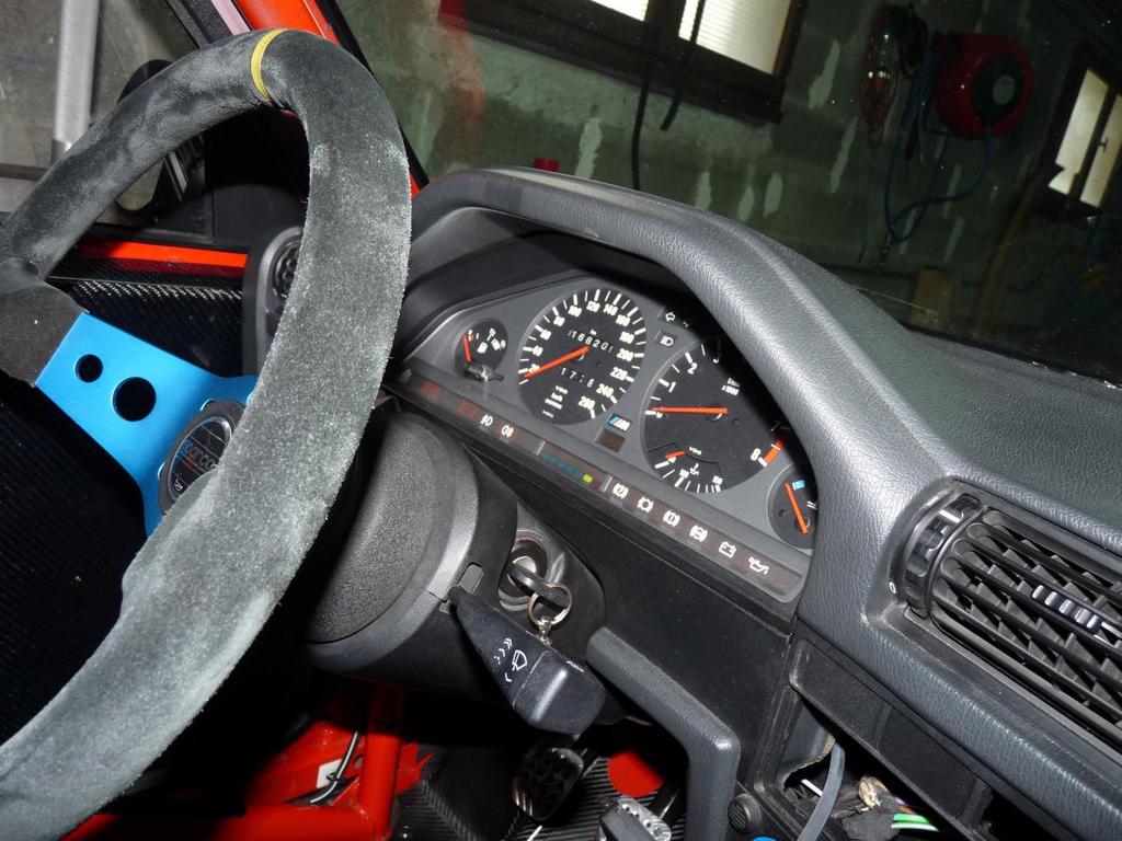

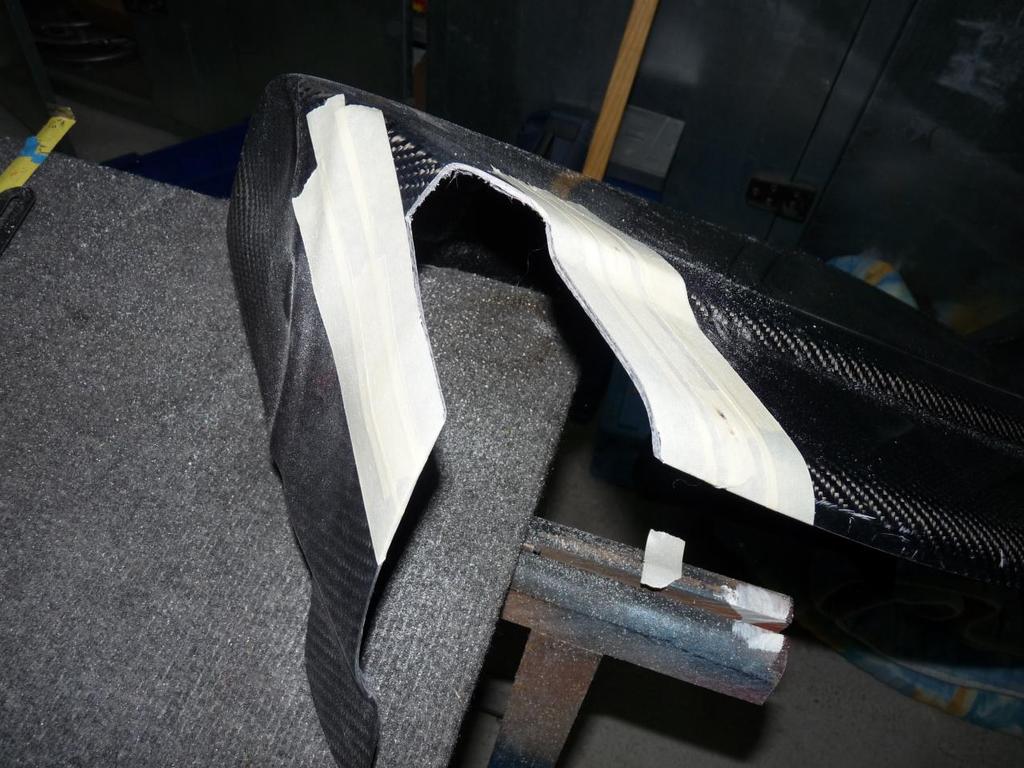

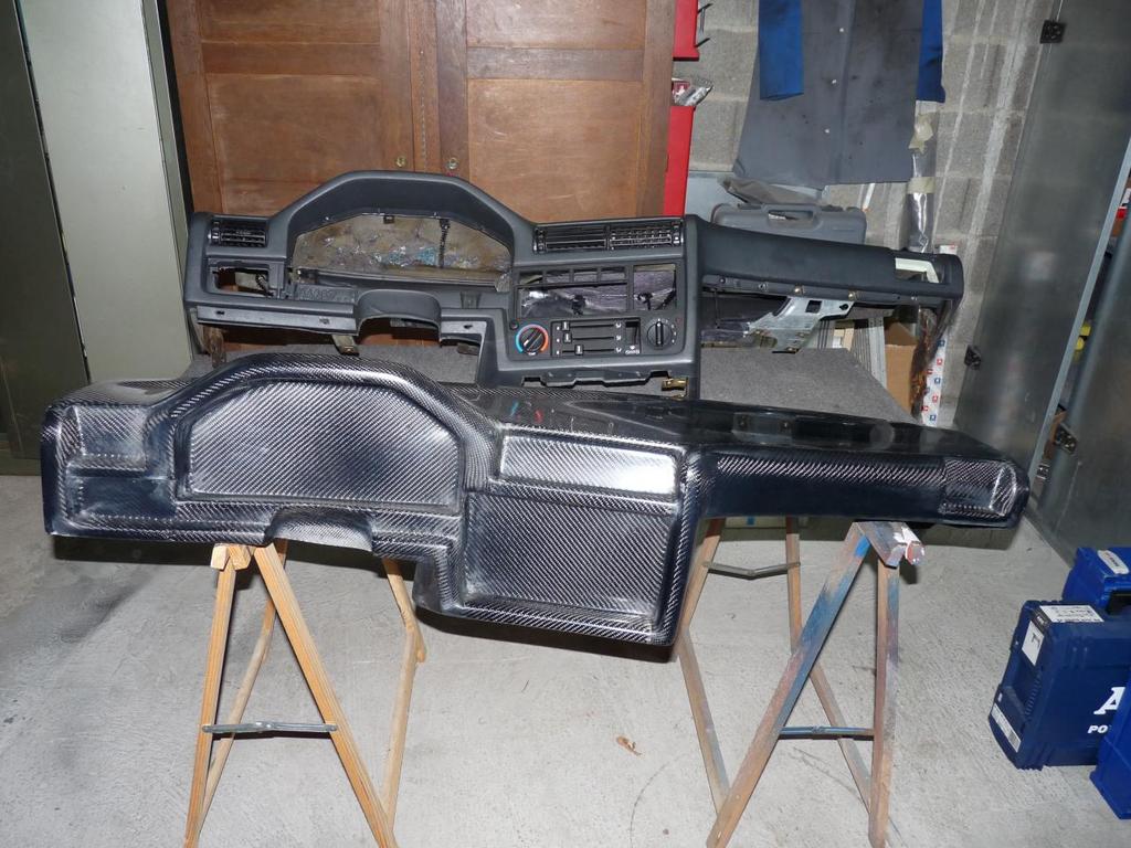

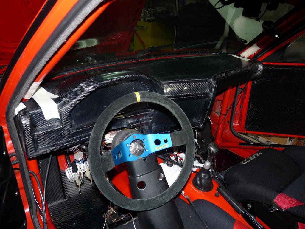

voila la suite remplacement du tableau de bord et modification de la colonne pour recevoir un moyeu escamotable de chez sadev
que vais-je bien faire de ce morceau de carbone ?
demontage de l'origine
img-314561-2-imgserver995.jpgimg-314561-3-imgserver993.jpgimg-314561-4-imgserver13.jpgimg-314561-5-imgserver33.jpg

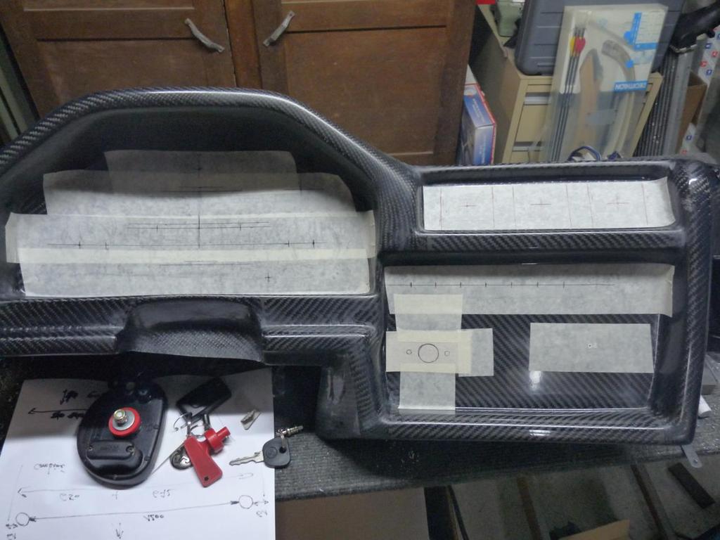

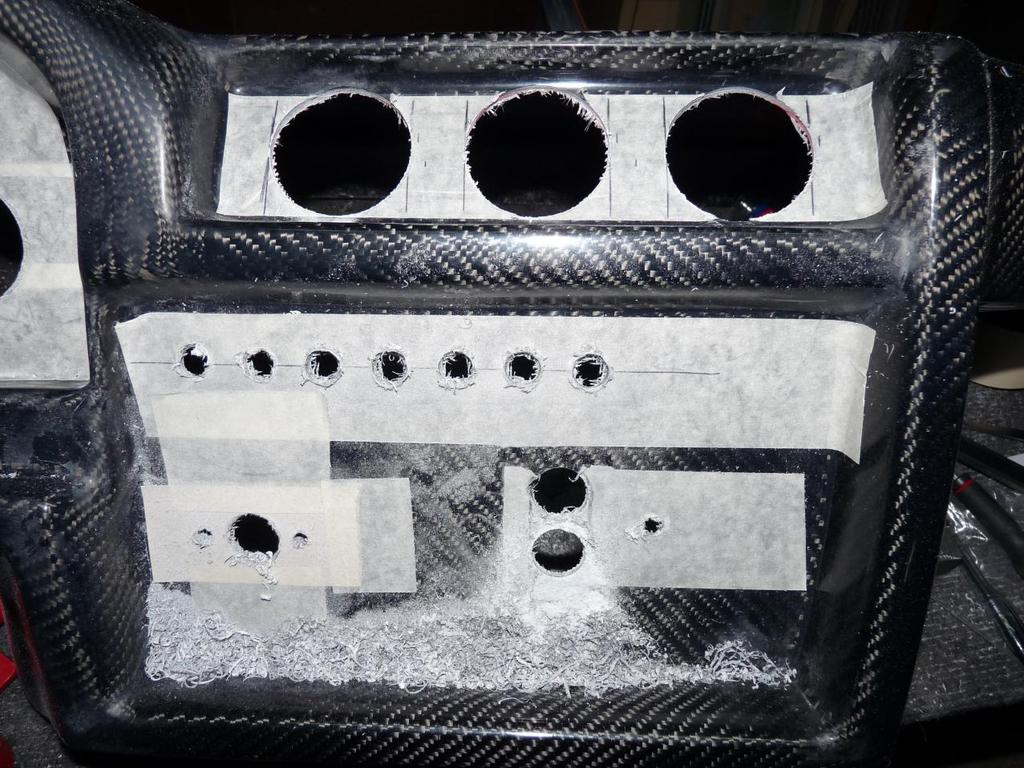

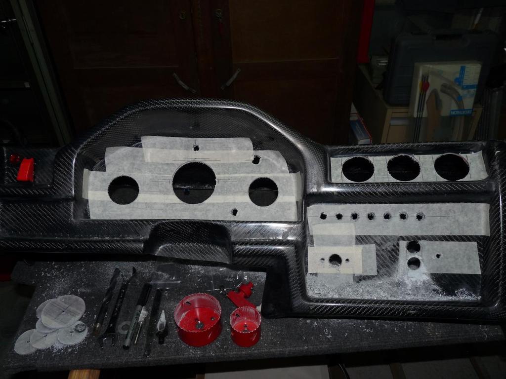

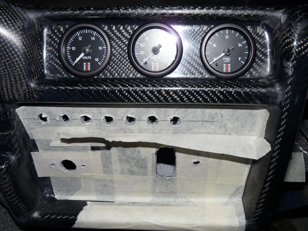

implantation du tableau,decoupe pour le passage de l'arceau chose pas facile a realisé du 1er coup et l'erreur est interdite
tracage et on y va
mise en place

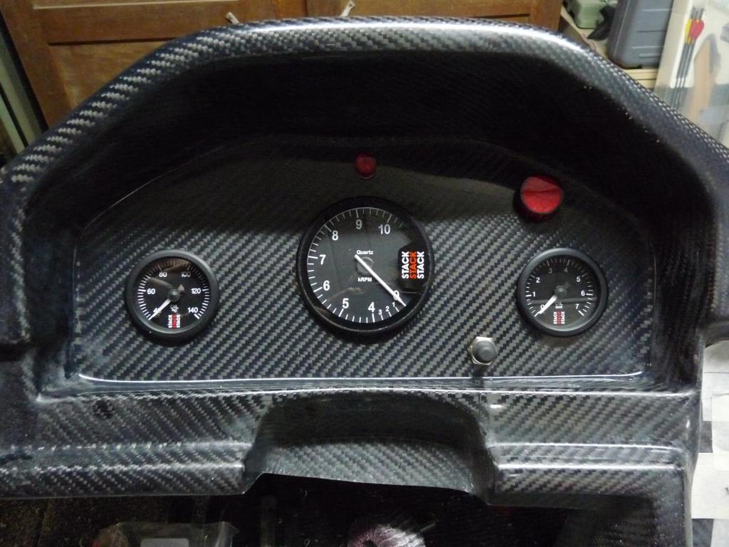

maintenant l'implantation de l'instrumentation
img-314561-11-imgserver122.jpgimg-314561-12-imgserver138.jpgimg-314561-13-imgserver139.jpgimg-314561-14-imgserver162.jpg

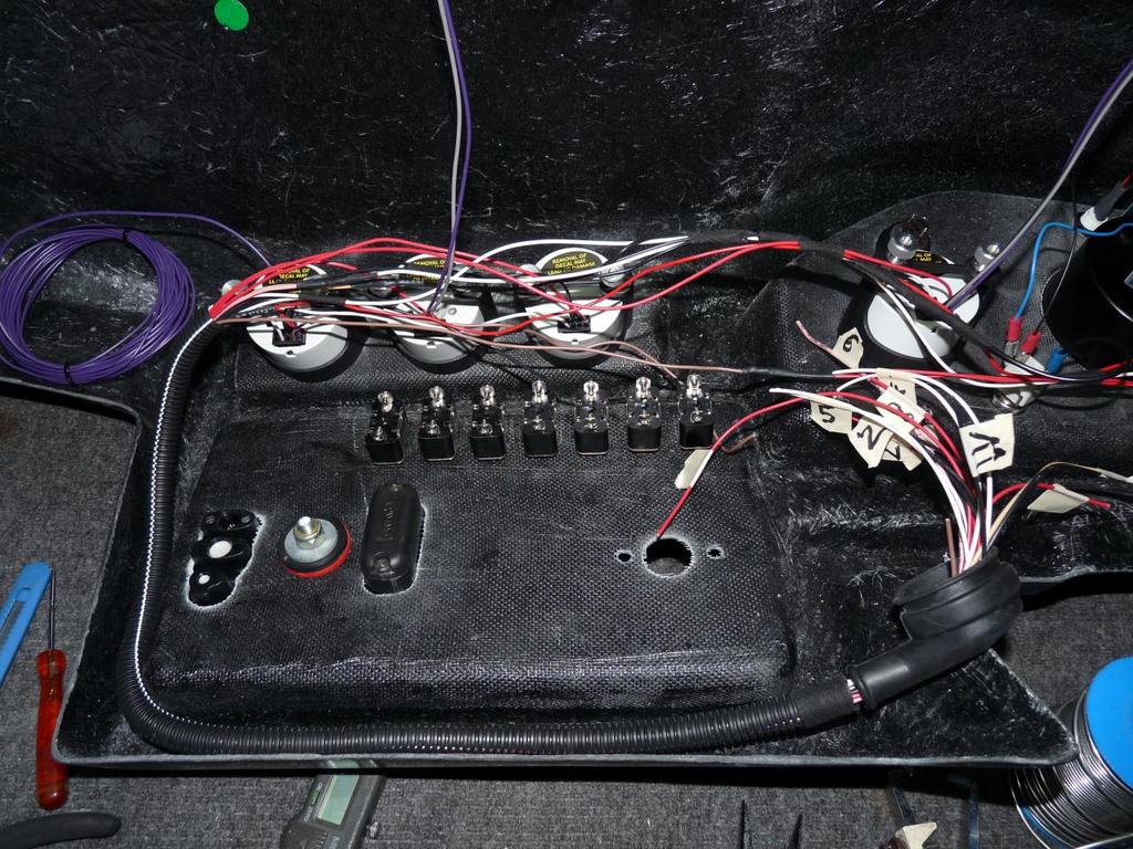

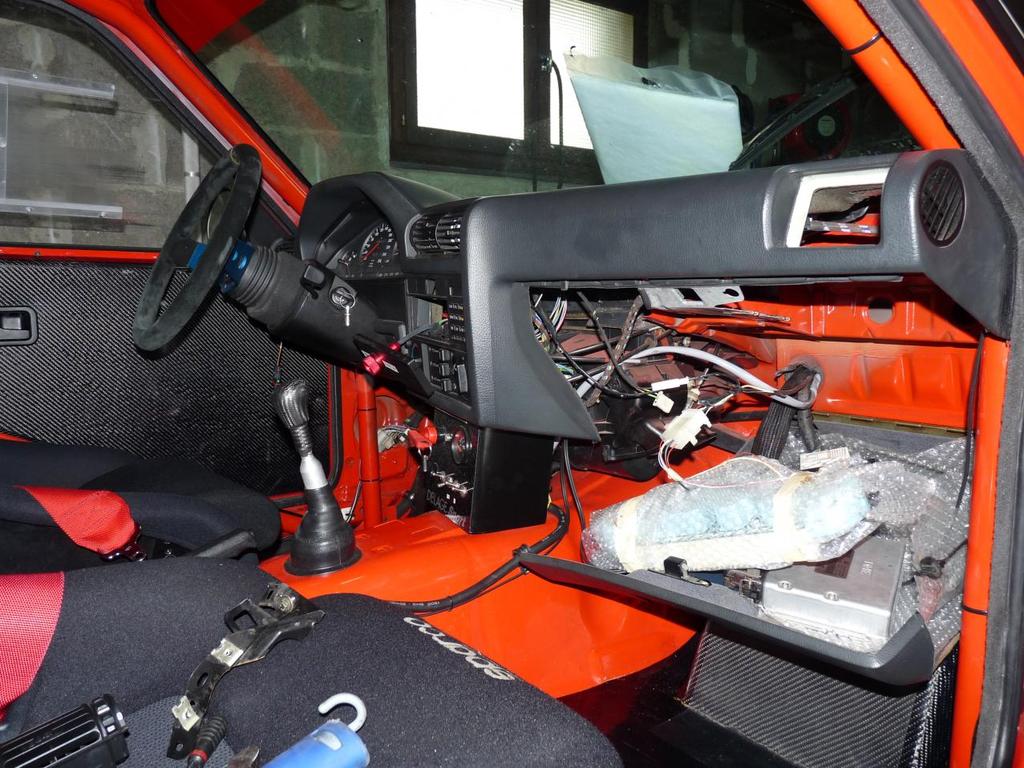

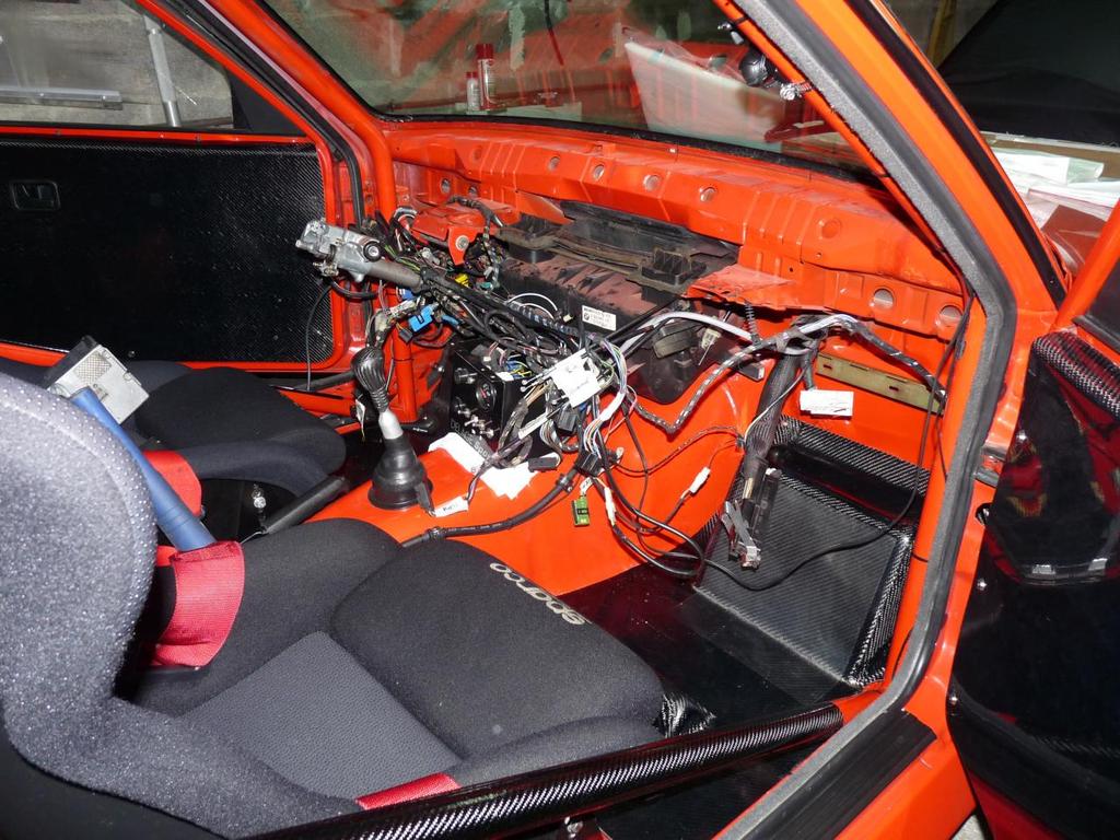

ca commence a causer
img-314568-1-imgserver144.jpgimg-314568-2-imgserver146.jpgimg-314568-3-imgserver149.jpg

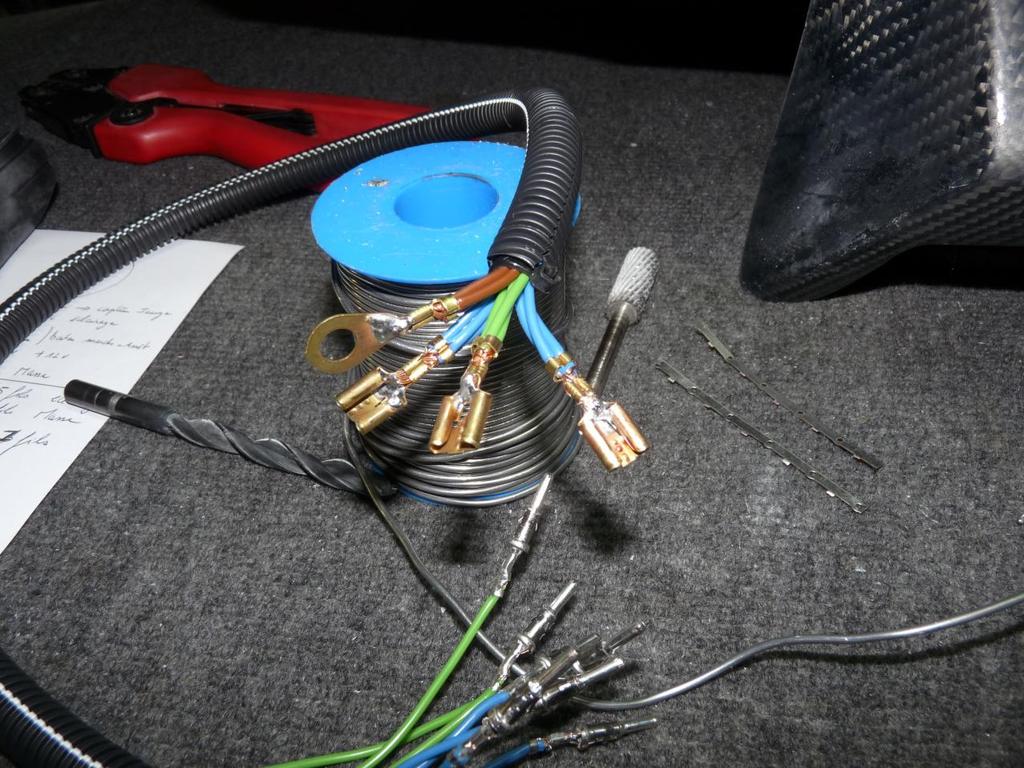

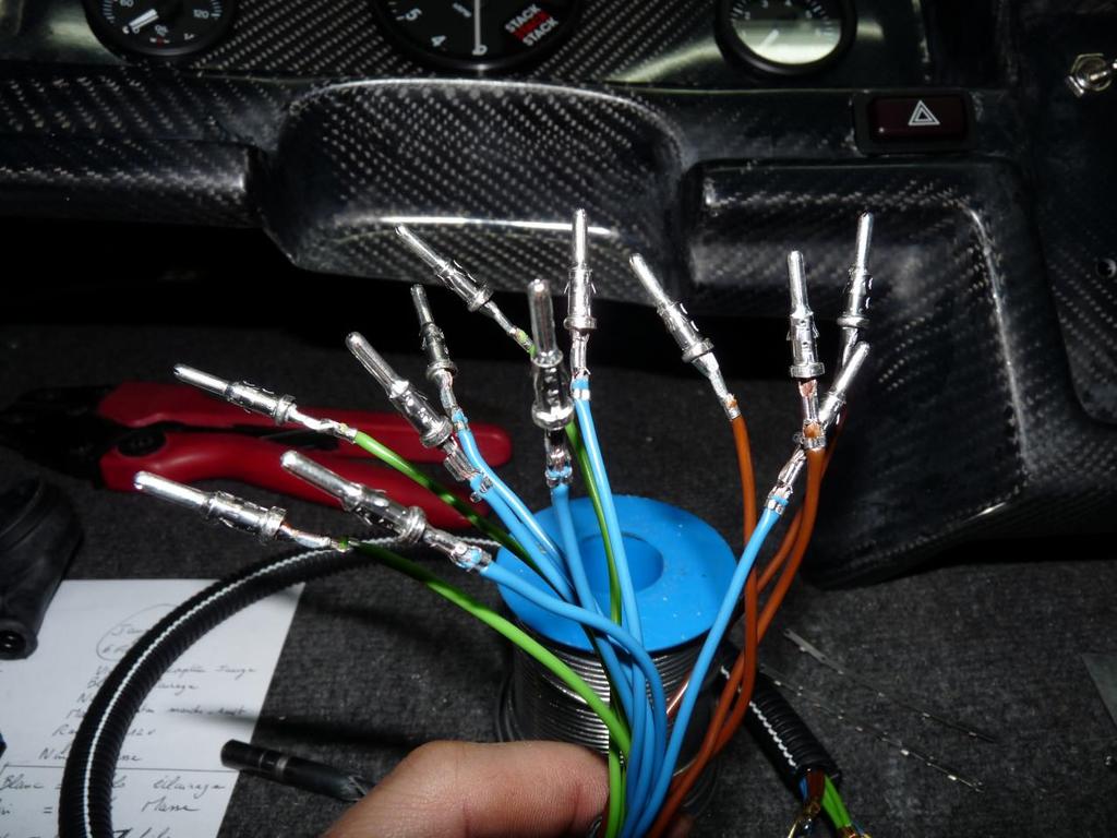

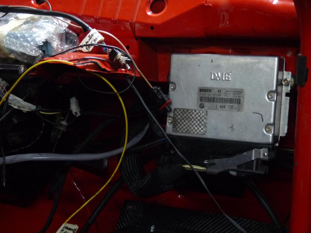

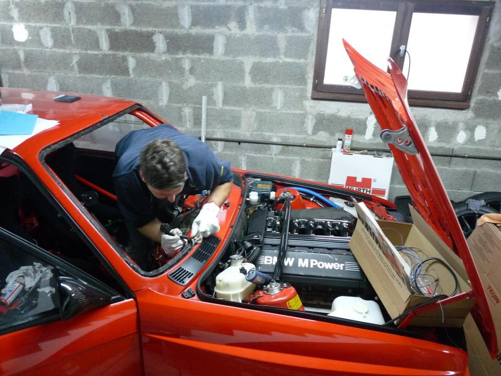

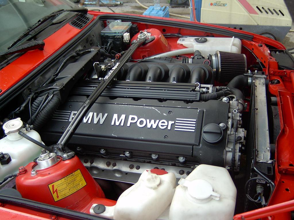

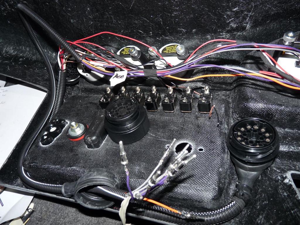

maintenant passons a l'etape confection du faisceau
avec des connecteurs male et femelle d'origine bmw
toutes les cosses ont été serties et soudées pour plus de securité contre les faux contacts avec le temps
les boitiers dme et vanos ont pris la place de la boite a gants

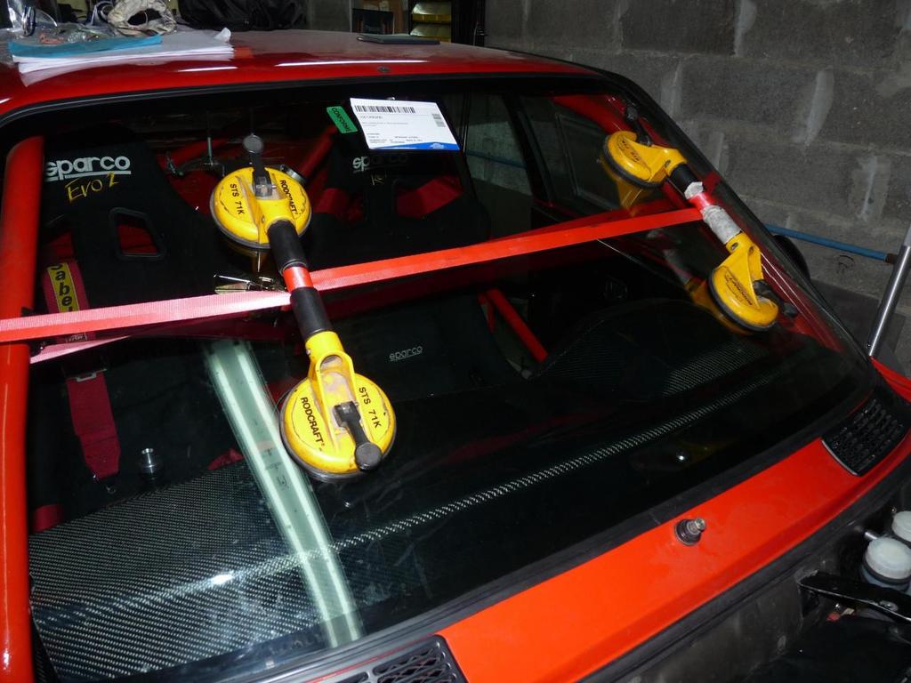

j'en ai profité pour remplacer le pare brise
