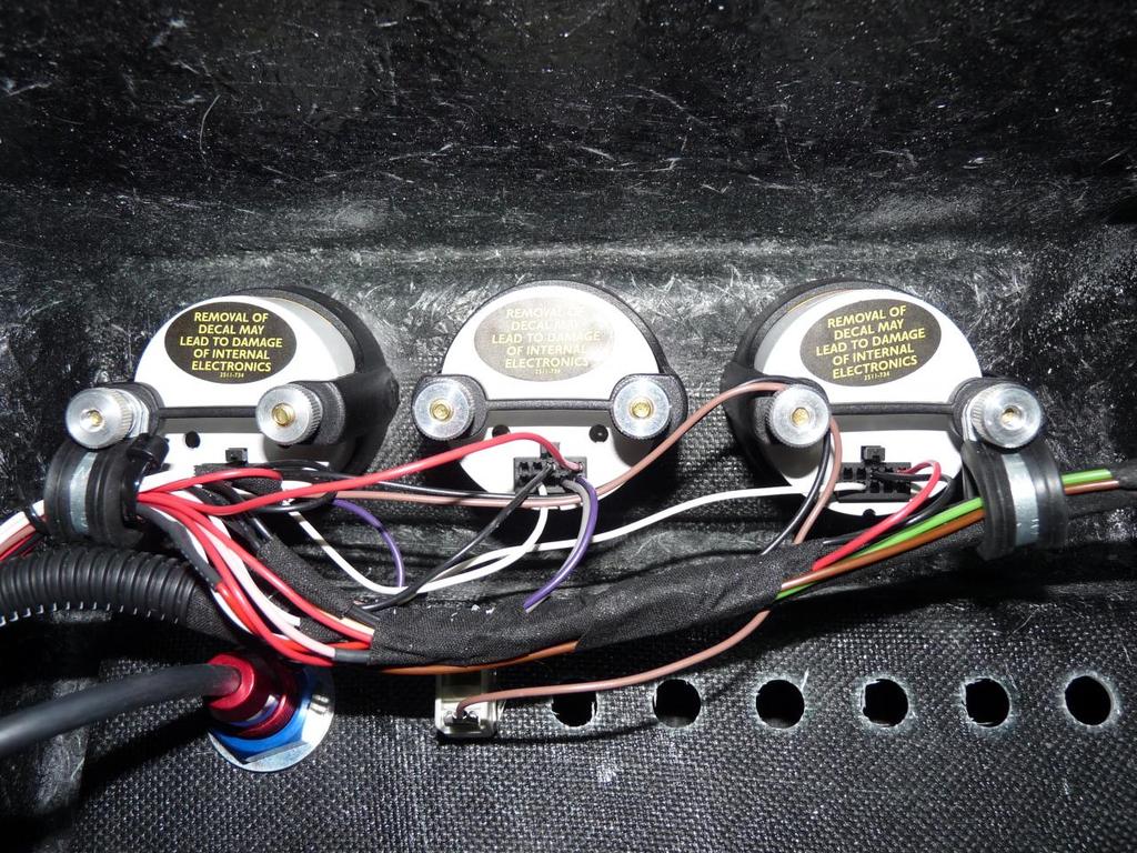

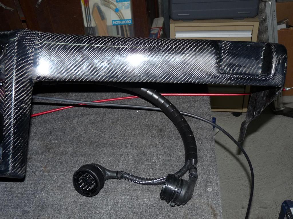

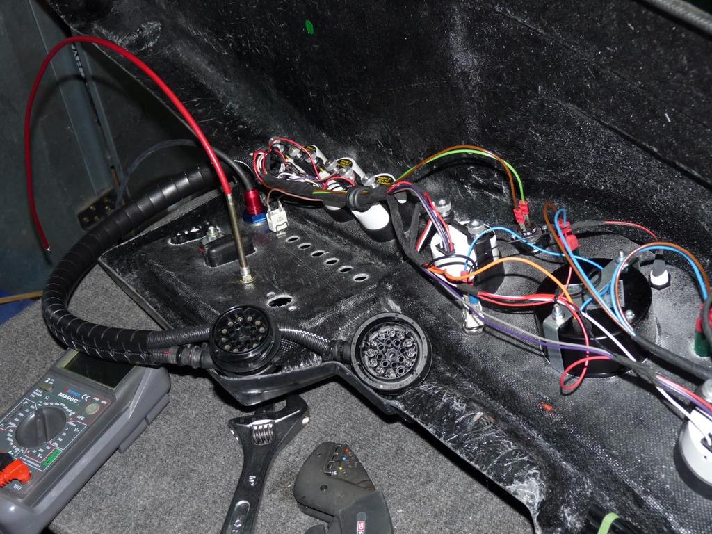

faisceau terminé !
img-314570-1-imgserver272.jpgimg-314570-2-imgserver277.jpgimg-314570-3-imgserver284.jpgimg-314570-4-imgserver285.jpgimgserver292.jpgimg-314570-6-imgserver299.jpg

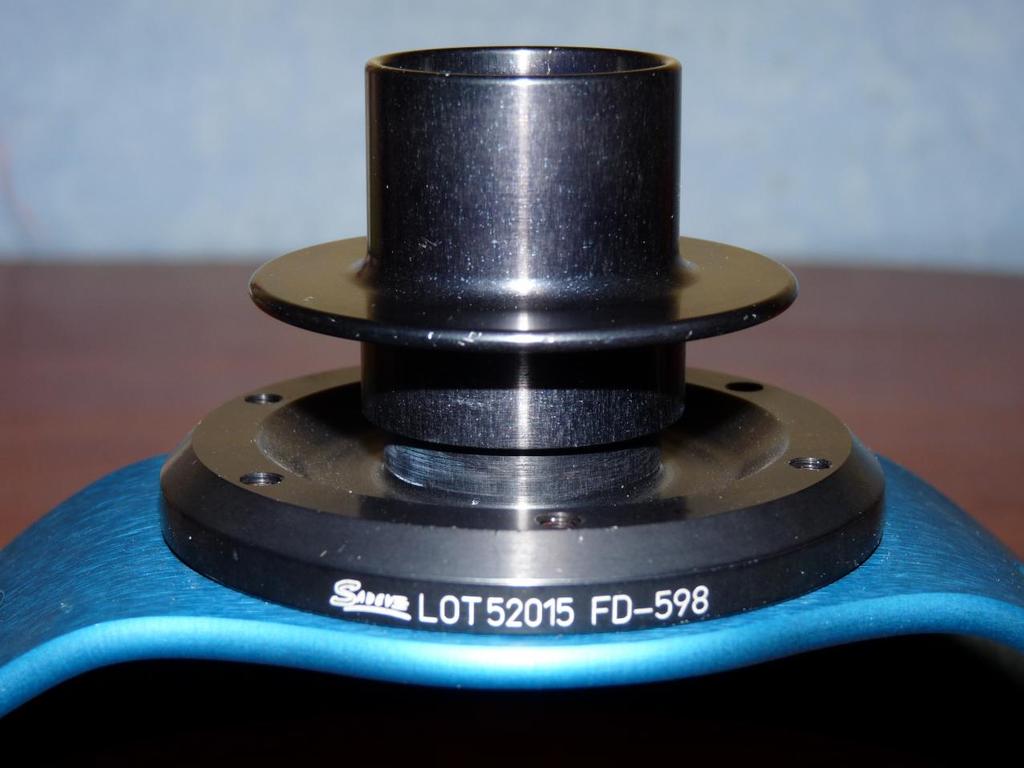

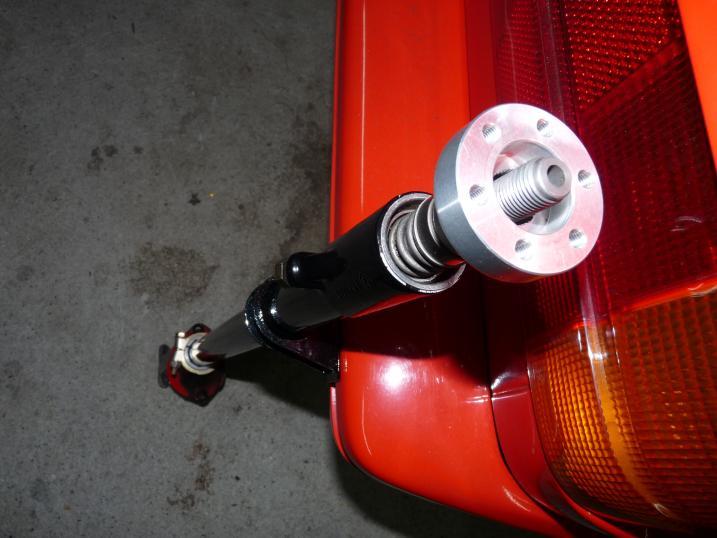

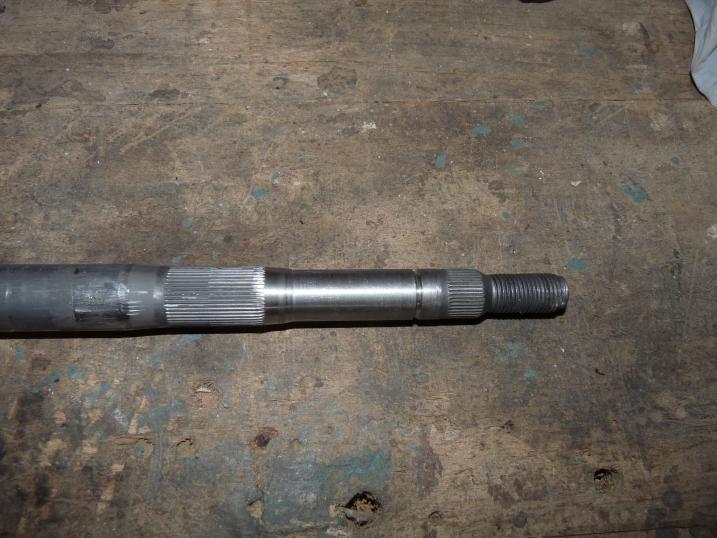

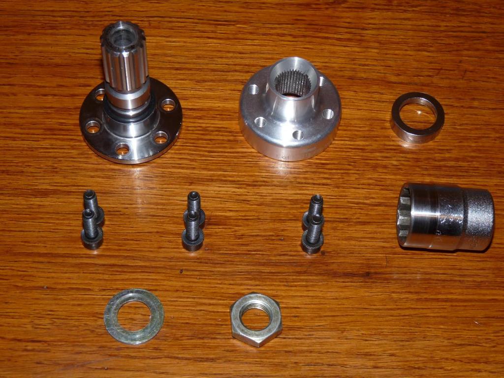

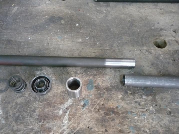

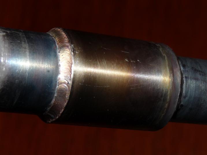

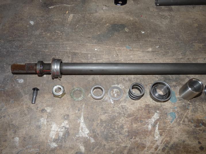

modification de la colonne partie superieure que j'ai coupée,manchonnée et soudée pour le montage d'un moyeu escamotable de chez Sadev
Bmw pour la partie inferieure et Psa pour l'autre
partie Bmw
partie Psa
le support neiman qui a subi une cure d'amaigrissement
ensuite soudure au tig
une fois terminée

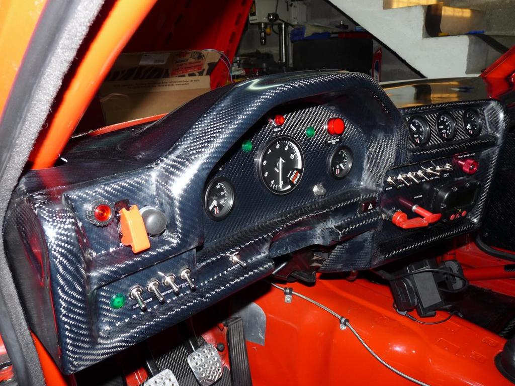

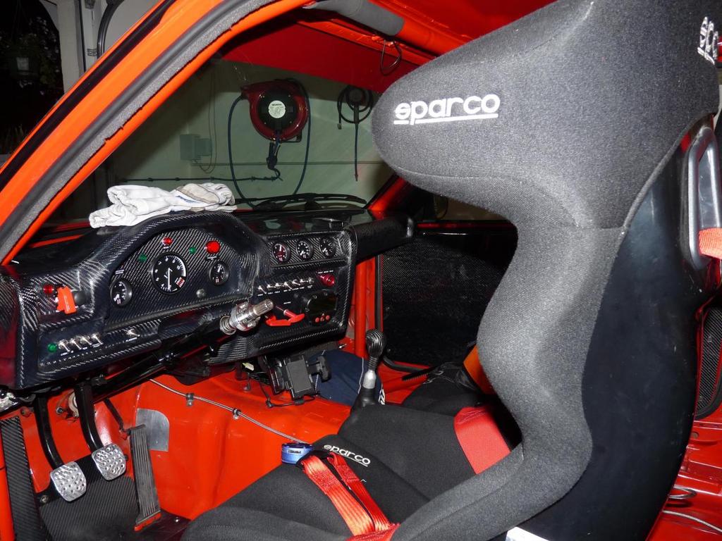

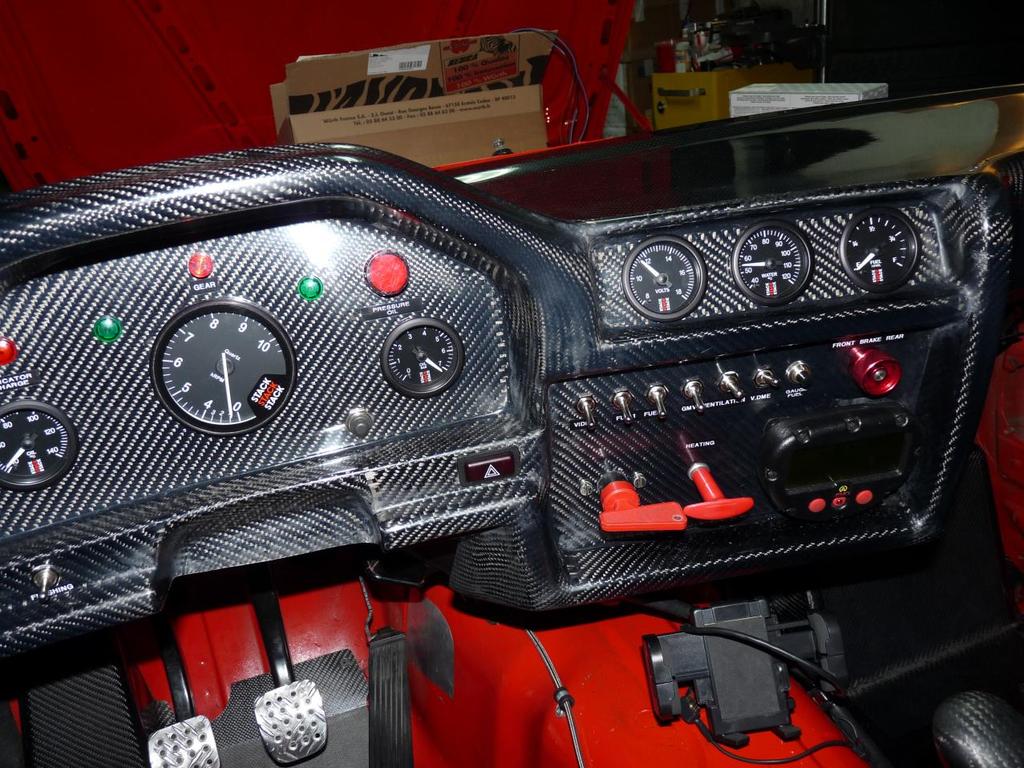

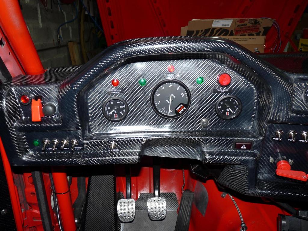

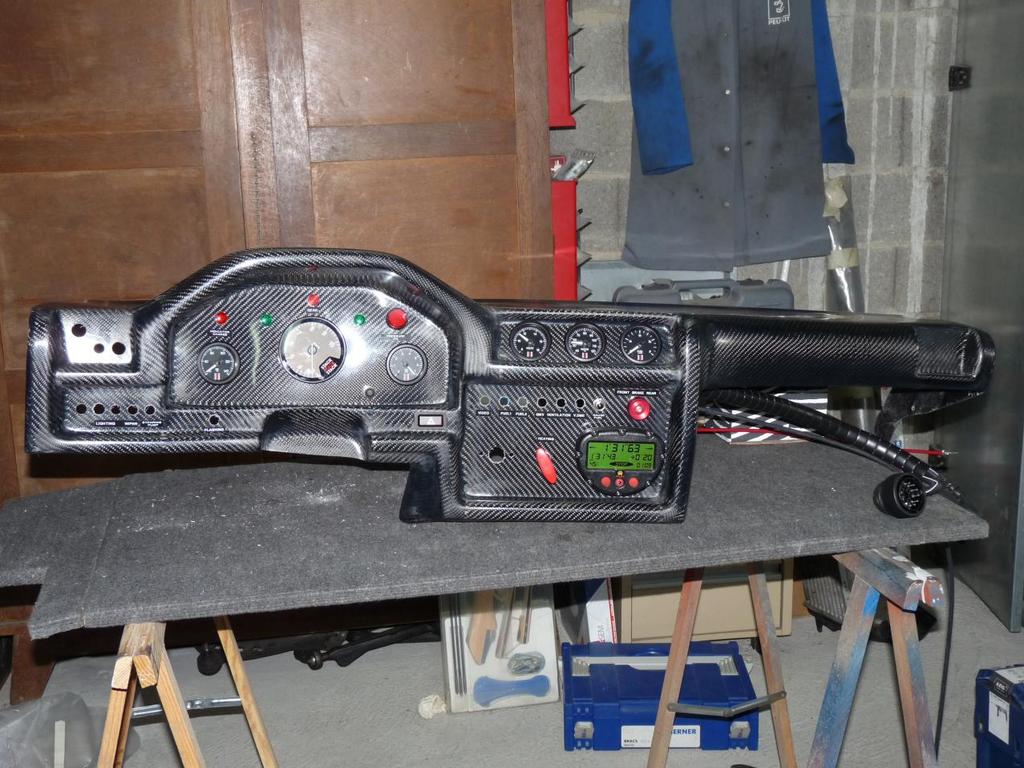

le moment de satisfaction apres un mois de travail de voir ce tableau carbone monté que je revais depuis longtemps
img-314571-1-imgserver324.jpgimg-314571-2-imgserver325.jpgimg-314571-3-imgserver327.jpgimg-314571-4-imgserver328.jpg
a suivre les freins
superbe le tableau de bord, MC racing??? en tous cas le montage est magnifique.
pour se reprendre sur les support d'origine ça va??
désembuage tu as un pare brise chauffant?
ouai c'est vraiment top tout sa. j'aimerais bien le même pour E36!
Ah ouai :nickel: ,moi qui kiff les m3 E30 swappé et bin la je suis servi avec se post :love: ,merci m3e3001 :oui: ...!!
Alors la, t'es un tueur de la soudure déjà...
Et le tdb, magnifique, il ne fait pas pour E36 chez MC, non...
Dommage..
