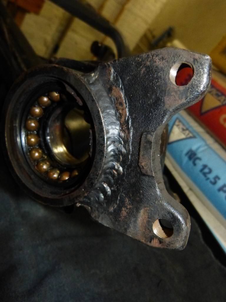

petit déterrage

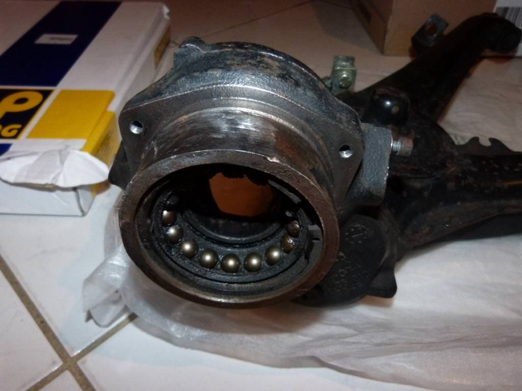

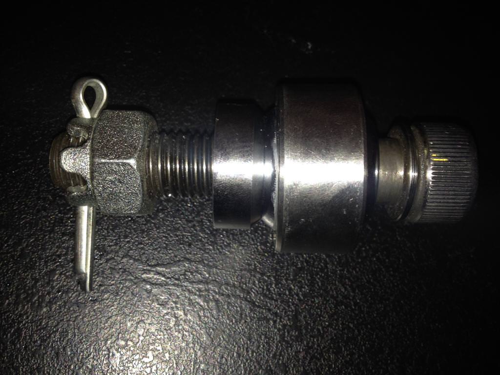

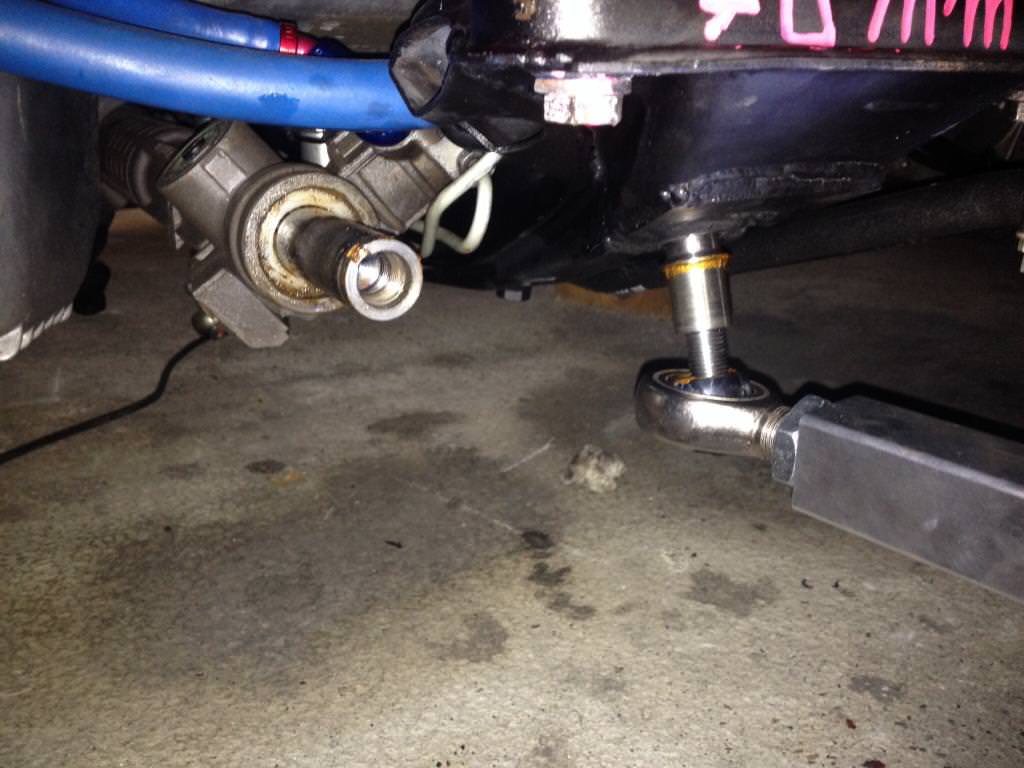

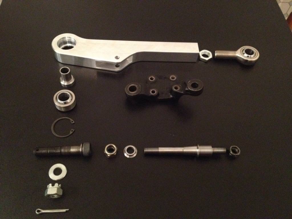

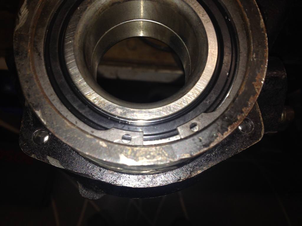

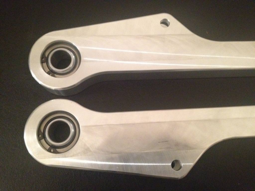

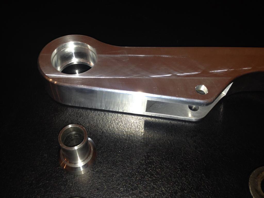

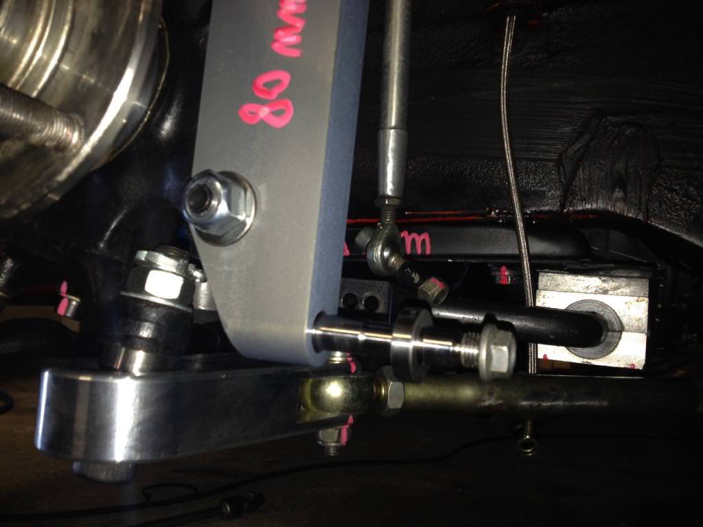

refabrication de mon train avant akg qui par sa médiocre qualité de matière utilisé a fini par m'abandonner,les coussinets sphériques coté roue ont ovalisé leur logement et sans réponse positive d'AKG motorsport d'ailleurs que je déconseille j'ai décidé de refaire les bras dans du 7075
au passage j'en ai profité pour passé en rotule de 20 coté berceau et surtout en pas métrique pour une histoire de cout car les rotules en pouces valent 2 bras et un oeil là le tarif est divisé par deux ( merci aux établissements Jacquespoint pour leur gentillesse et leur compétence )

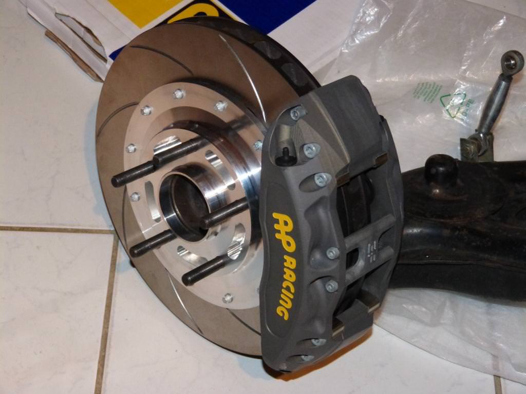

je voulais vous faire partager l'evolution concernant les freins de ma E30 donc place aux images ce n'est que mieux

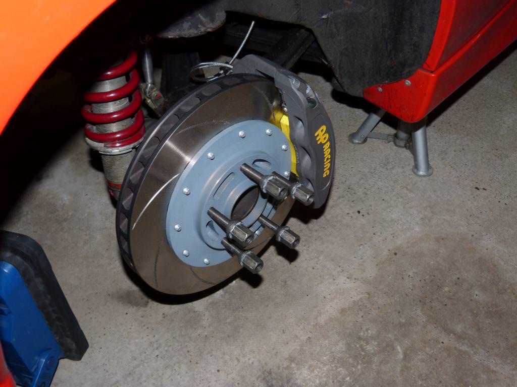

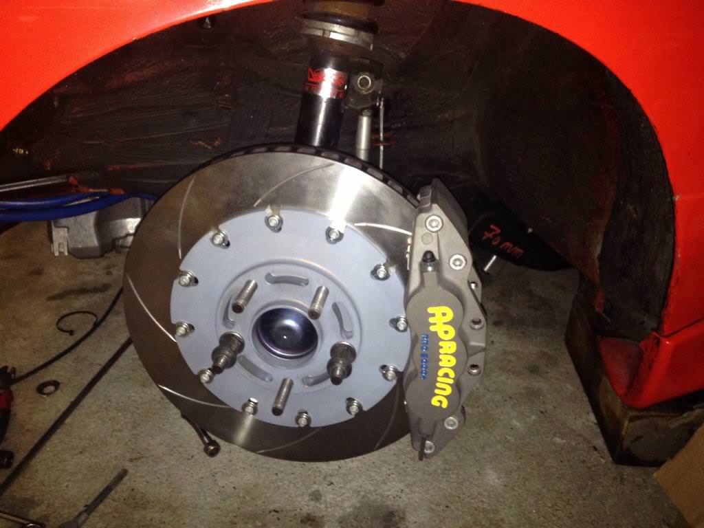

tout d'abord le système avant

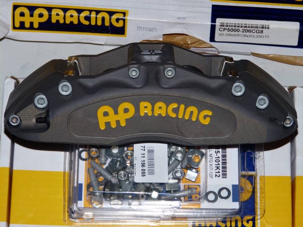

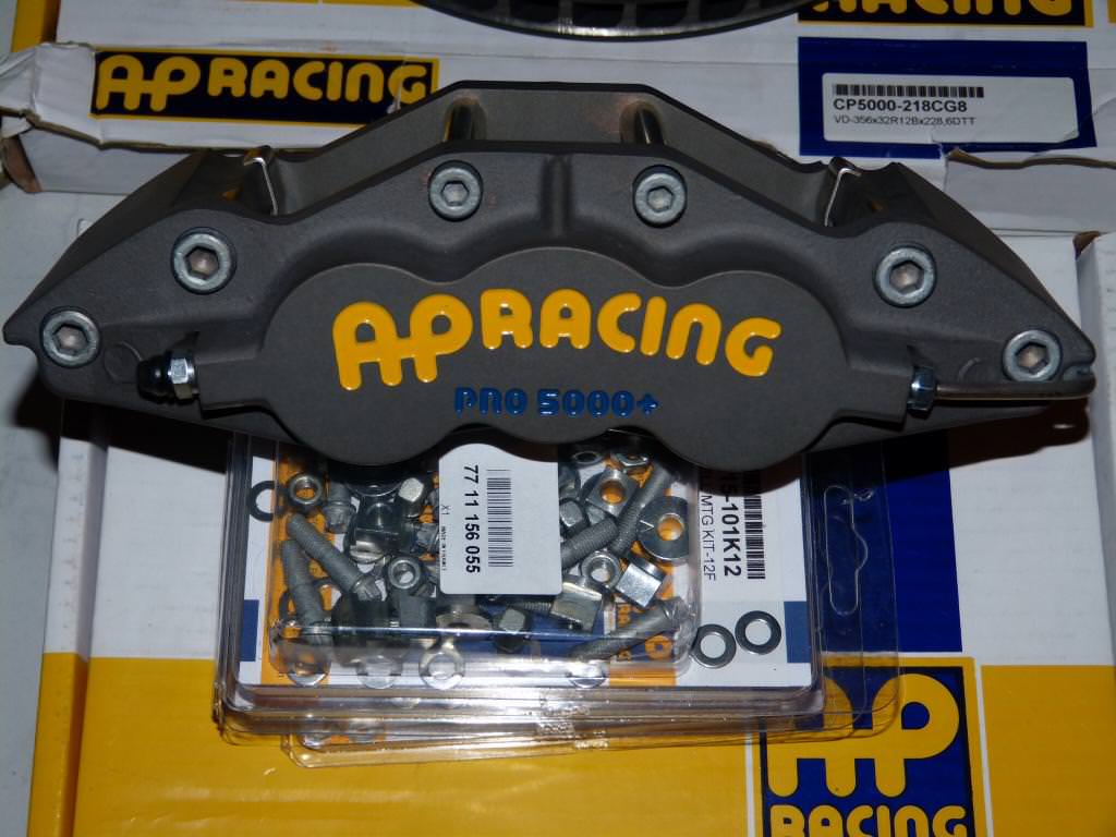

Etrier ap serie 5000 6 pistons aluminium pouvant recevoir de 356 a 378 mm, j'ai opté pour du 356 par 32
post-1585-0-78167700-1389732803_thumb.jp

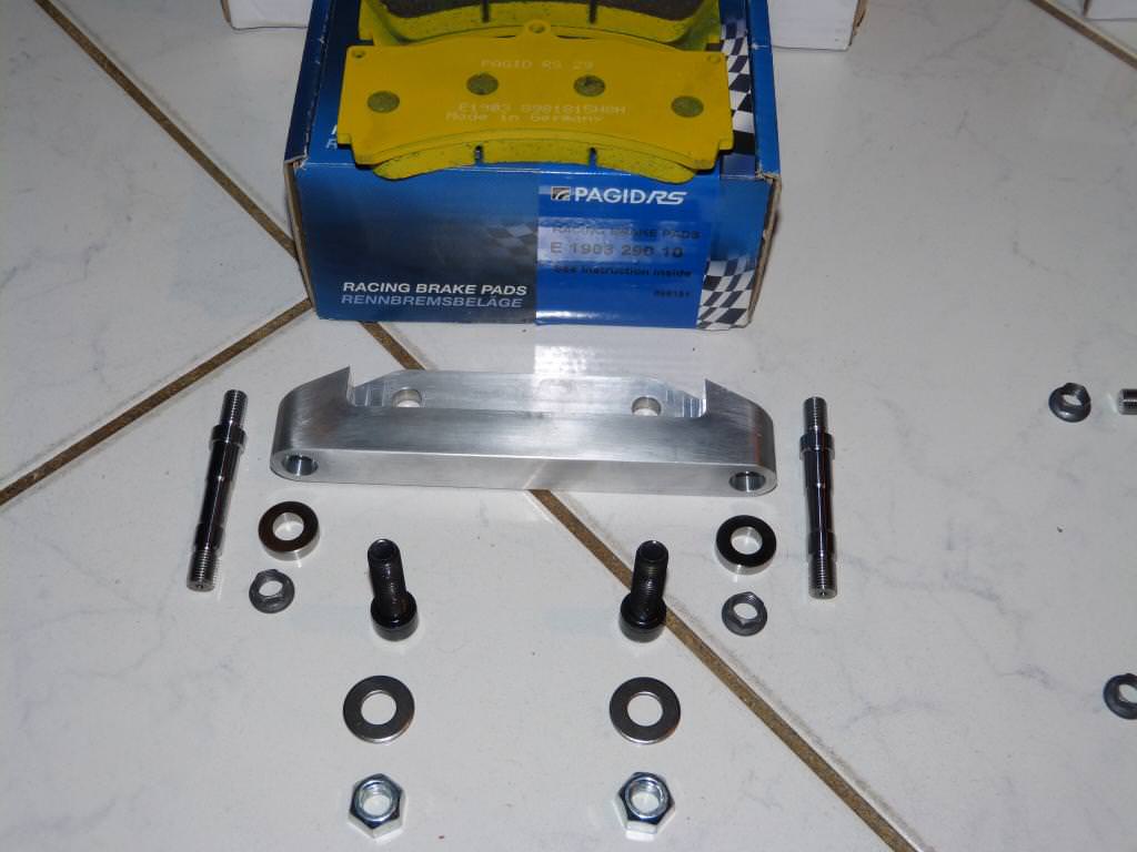

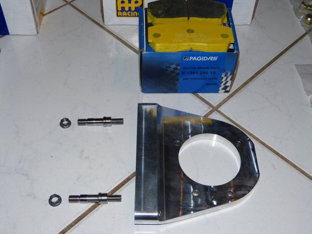

son support avec sa visserie
post-1585-0-48287400-1389732889_thumb.jp

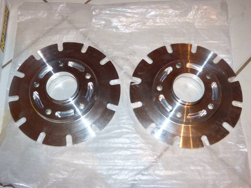

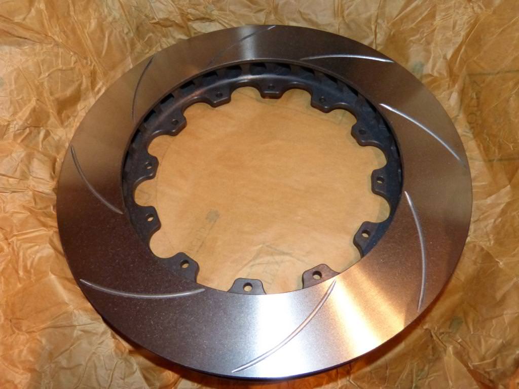

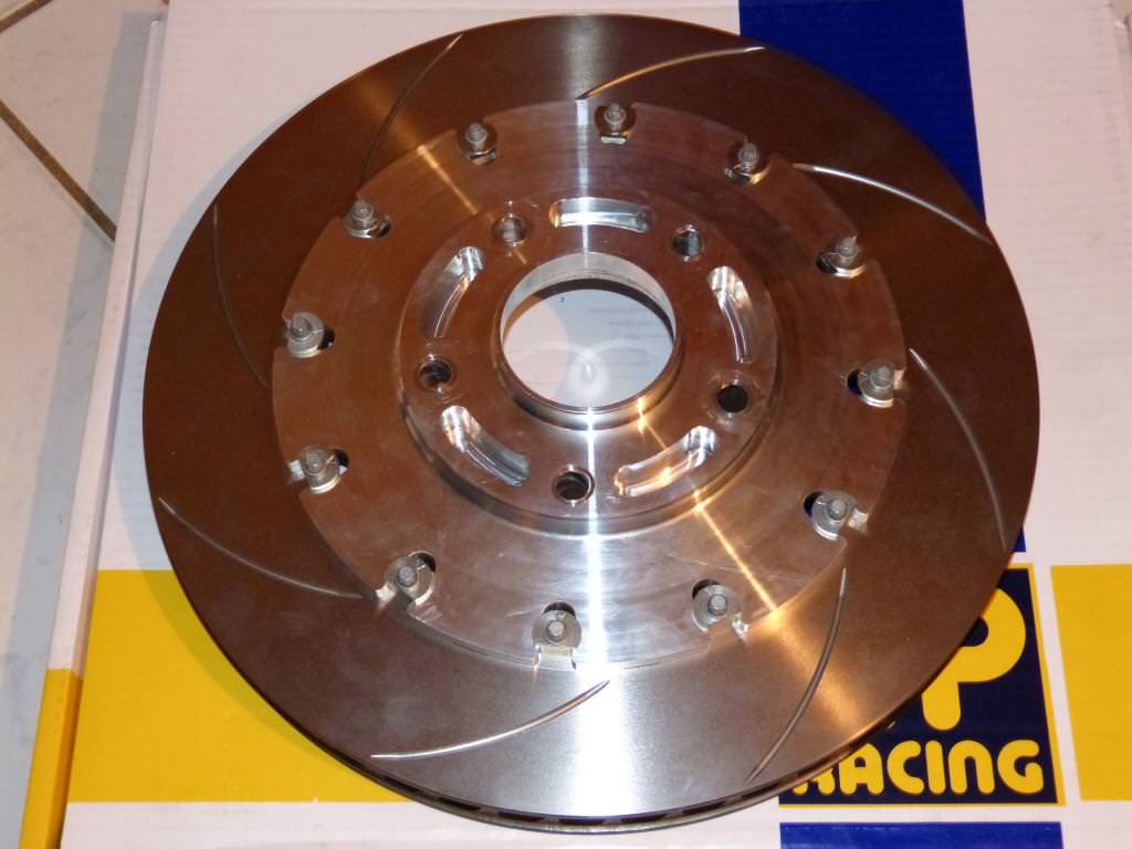

Le disque flottant sur son bol
post-1585-0-54536600-1389733152_thumb.jp
post-1585-0-09391500-1389733220_thumb.jp

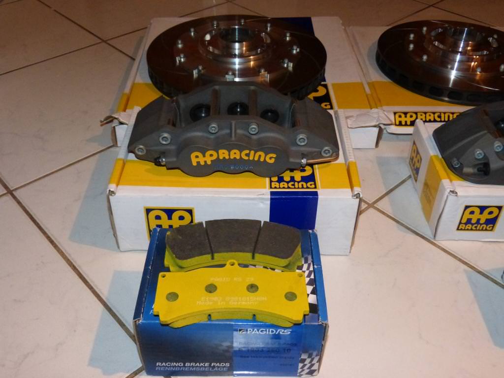

Les plaquettes fidèle a Pagid
post-1585-0-88023100-1389733551_thumb.jp

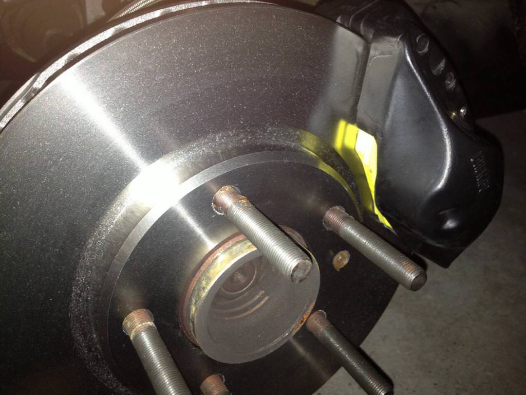

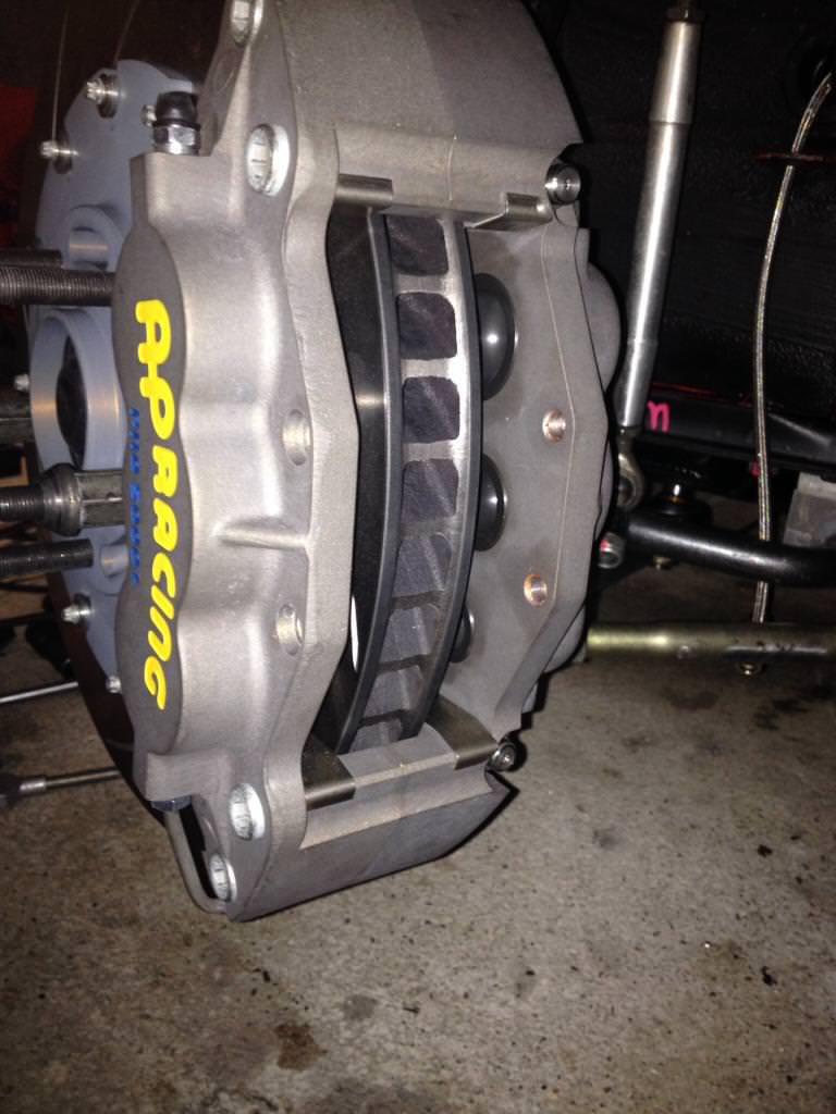

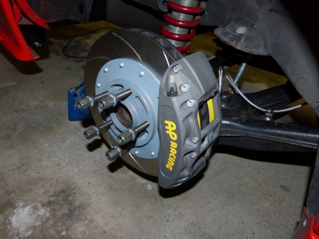

Et voilà monté
post-1585-0-91942100-1389733871_thumb.jp
post-1585-0-62719100-1389733932_thumb.jp
post-1585-0-83239400-1389734057_thumb.jp

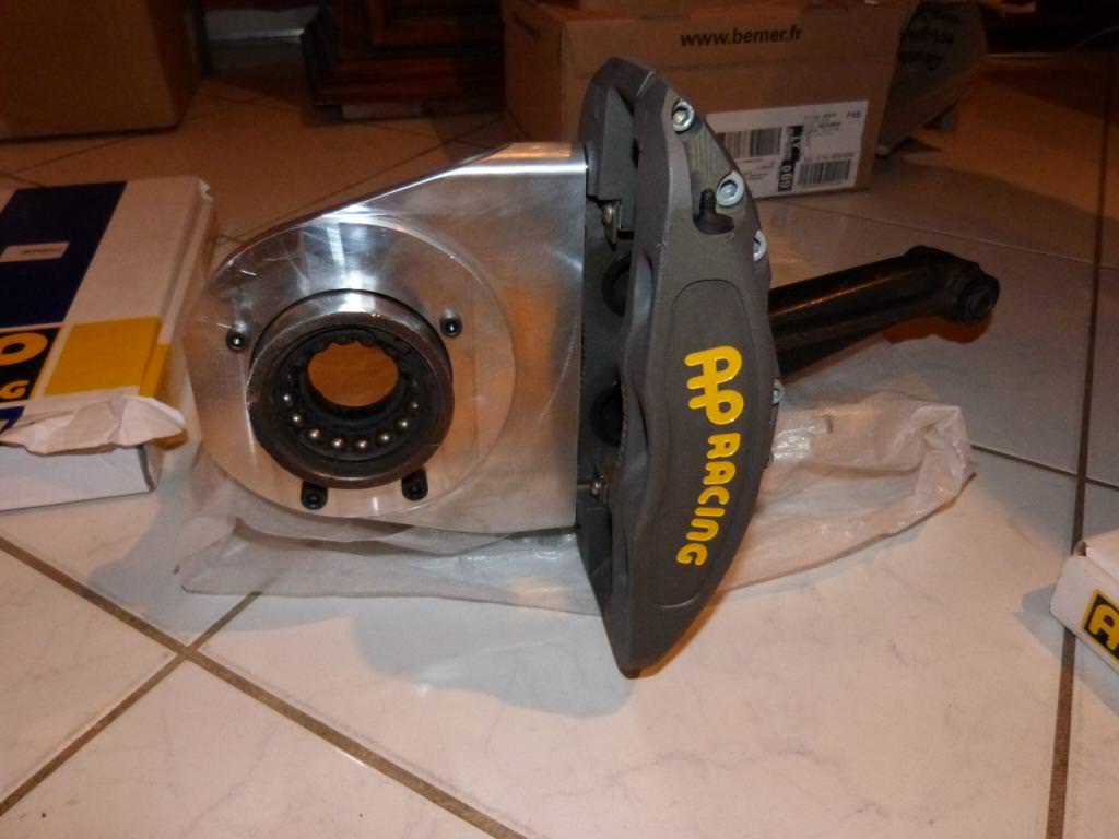

ensuite place a l'arrière
tout d'abord un peu de réflexion avant de supprimer l'existant étrier Brembo double pistons avec disque av origine M3e30 ( 280x25)
post-1585-0-27386800-1389734837_thumb.jp
post-1585-0-39491200-1389734978_thumb.jp
Une fois enlevé
post-1585-0-58310200-1389735389_thumb.jp
post-1585-0-02853600-1389735118_thumb.jp

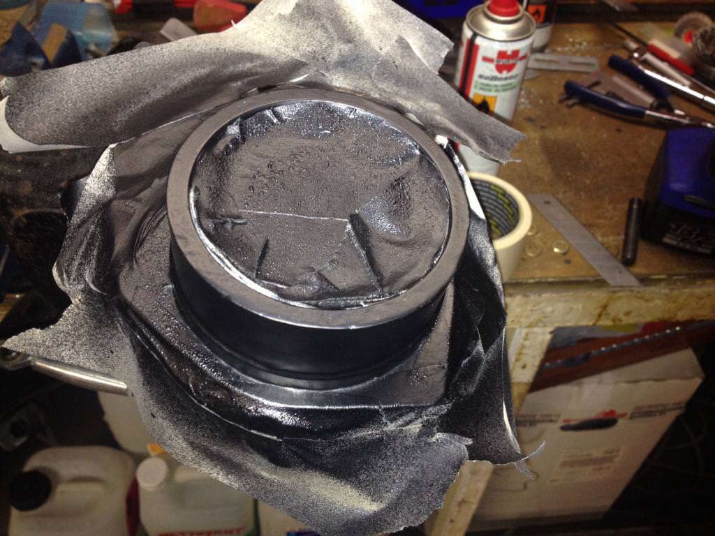

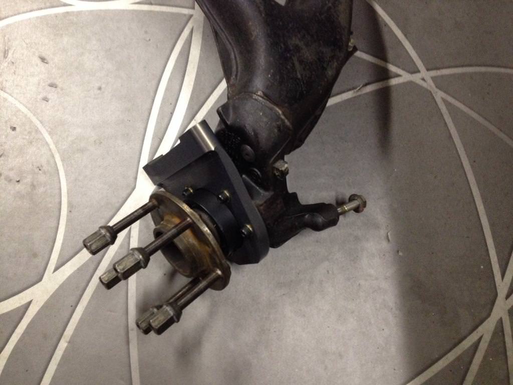

le support d'étrier
post-1585-0-47342300-1389735622_thumb.jp
reprise des trous de fixation sur le bras de M6 a M8
post-1585-0-78056400-1389735874_thumb.jp
une fois monté
post-1585-0-07921400-1389736085_thumb.jp

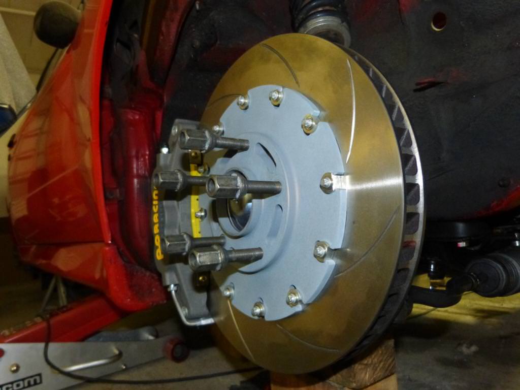

Place a l'étrier ap modèle 6720 avec un disque en 330x32
post-1585-0-32944400-1389736277_thumb.jp
post-1585-0-50928300-1389736370_thumb.jp
post-1585-0-72917400-1389736474_thumb.jp
post-1585-0-44643500-1389736641_thumb.jp
sur l'auto
post-1585-0-54690200-1389736884_thumb.jp
post-1585-0-31556300-1389737013_thumb.jp
Jolie :) ça doit etre enorme a conduire ta E30 félicitation pour le taff
J'approuve totalement ce freinage :-D
Attention peut-être sur la répartition du freinage à l'arrière selon le poids de ton auto...
Au Top
Vraiment belle
De bonne modification
C est pas trop gros en freinage ?? Ça parai énorme pour poids l auto !
impressionant le taff!! chapeau  :nickel8:
Au Top
Vraiment belle
Pour l'avant je ne pense pas, mais pour l'arrière à voir en fonction de la répartition des masses...
trés beau boulot :nickel8:
Woaw !!
Ca c'est de la qualité !! :lover:
Superbe comme a chaque fois bon au plus tard on se voit a Magny cours
le seul bémol , (mais je me fait peut etre des idées ...) concerne la fixation du support d’étrier ar ... les 4 petites vis vont-elles tenir la force engendrer par l'etrier ...
oui c'est pas faux,je me suis posé la même question,d'ailleurs c'est pour cette raison que j'ai mis toutes les chances de mon cote en mettant 4 vis de M8 mais après en piste c'est autre chose ça va travailler au cisaillement,j'ai aussi mis des vis traitées après il aurais fallu faire un calcul mais c'est pas dans mes compétences je vous dirais ça dans quelques semaines en validant sur circuit
en tout cas merci pour vos commentaires, mais pour répondre aux questions concernant l'arrière,j'ai tout simplement emprunté tout le système av et ar dans la banque d'organe d'une megane trophy pesant 995 kgs pour 400 ch,moi je pese 1117 kgs pour 310 ch alors je suis parti sur ce système qui me parait pas mal dans ma config y compris avec les maitres cylindres correspondants après je verrais le résultat dans quelques semaines
de mémoire une M6 standart tien 2 tonnes au cisaillement ... donc 4 M8 plus la forces de frottement entre les deux pieces ça doit tenir bien plus (+) ...
maintenant comme toi , je n'ai pas les connaissances suffisantes pour faire le calcul ...
