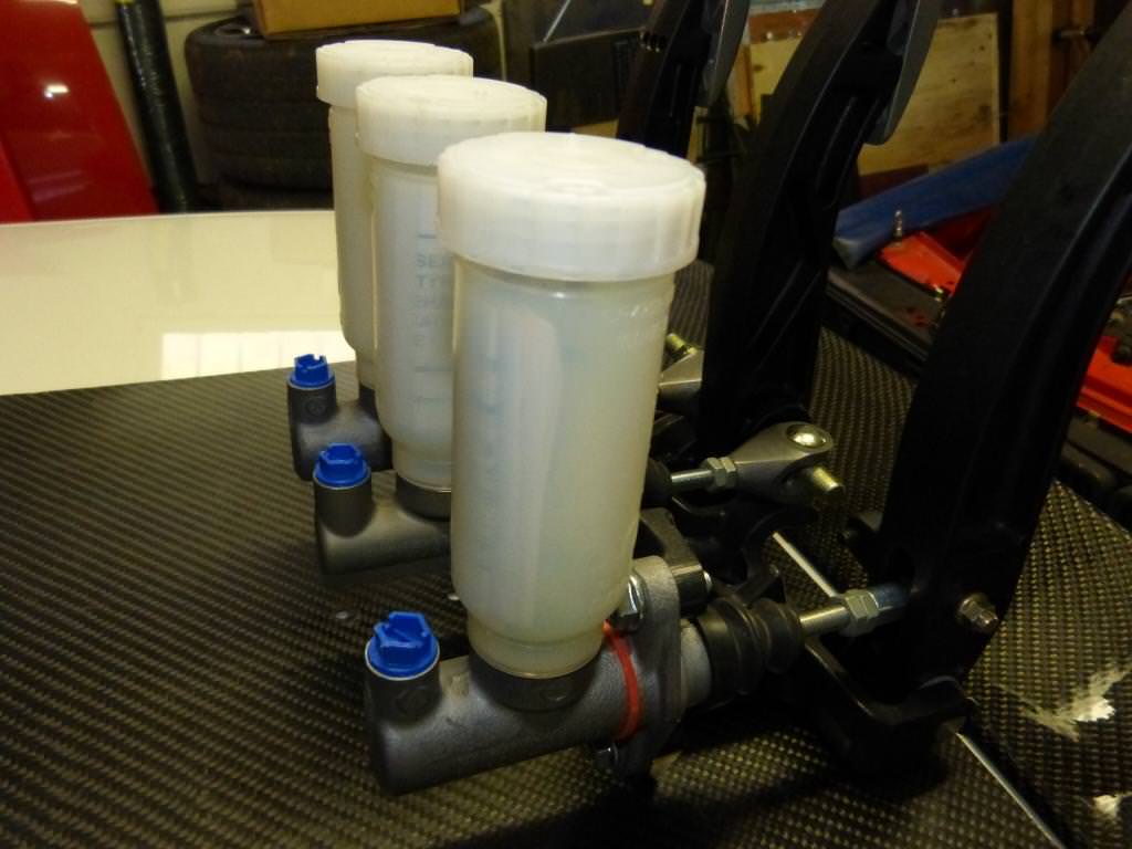

la suite et fin du freinage

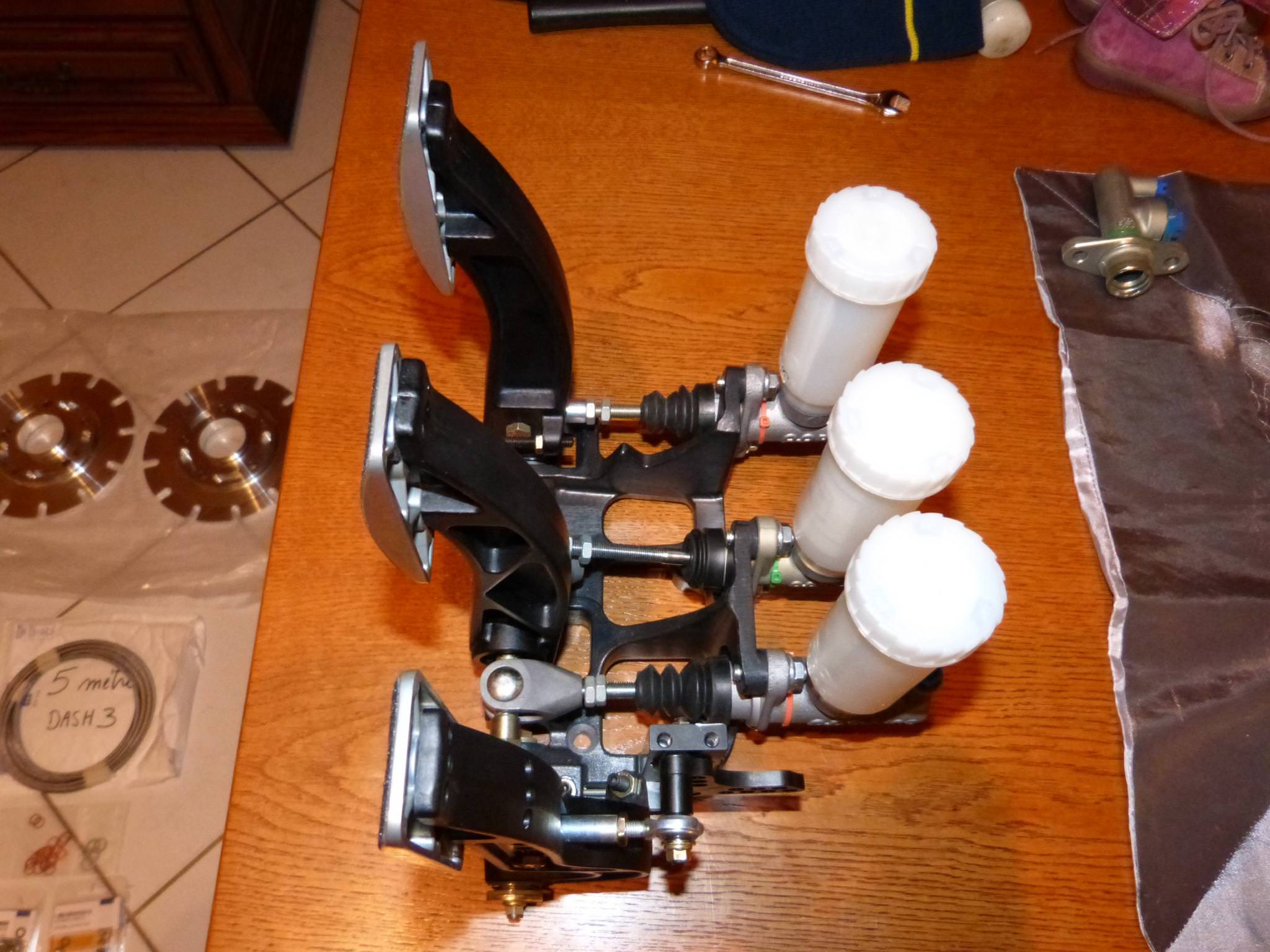

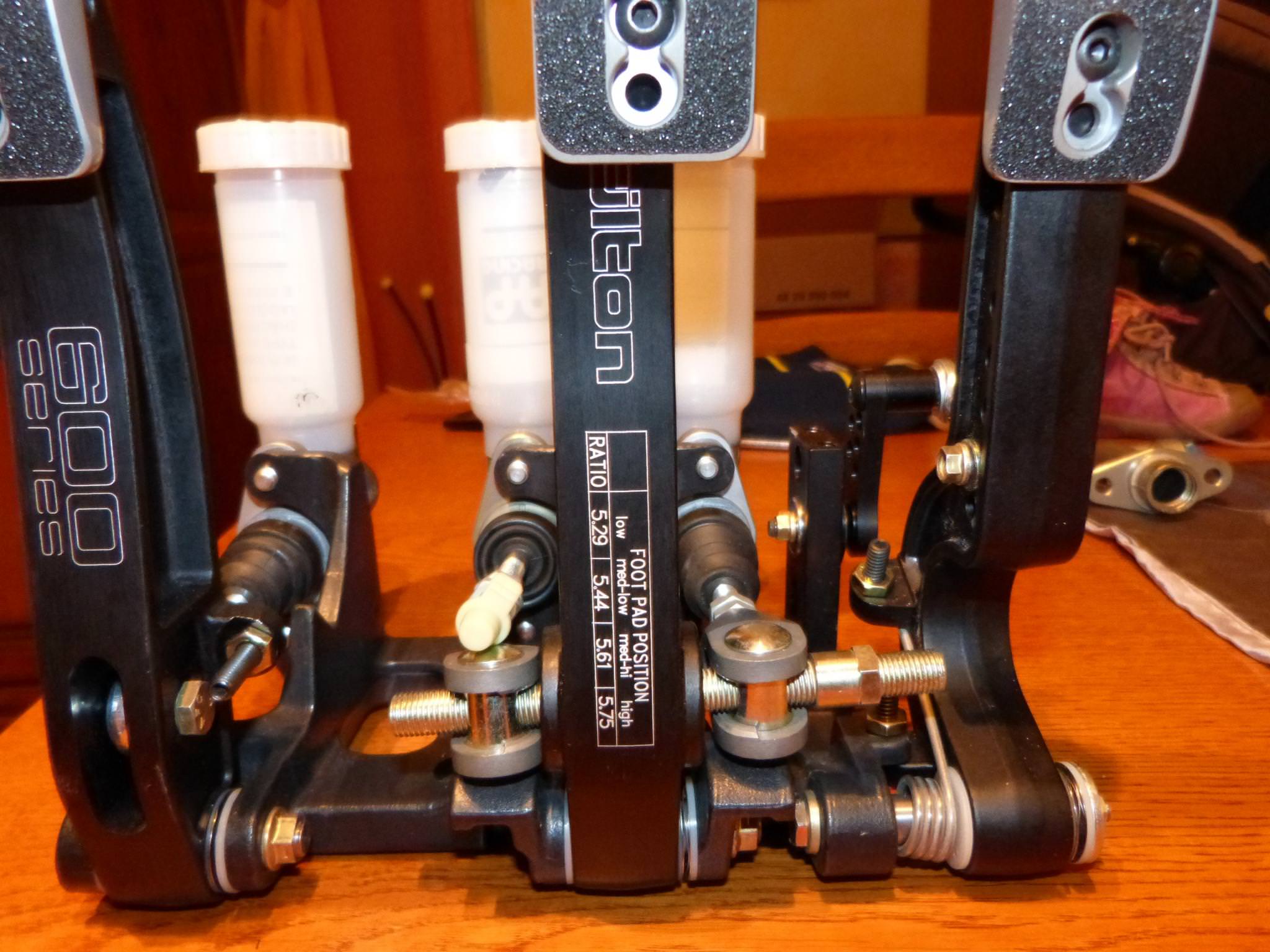

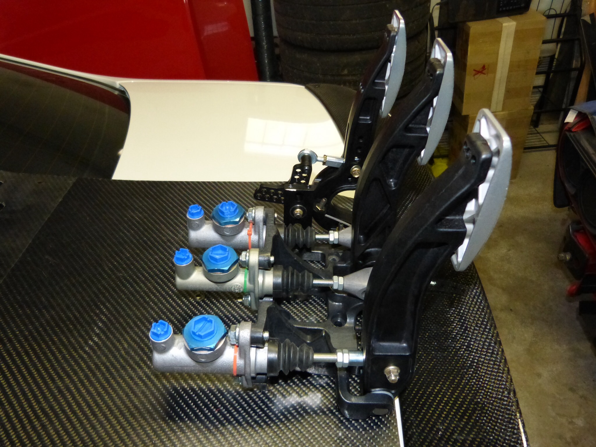

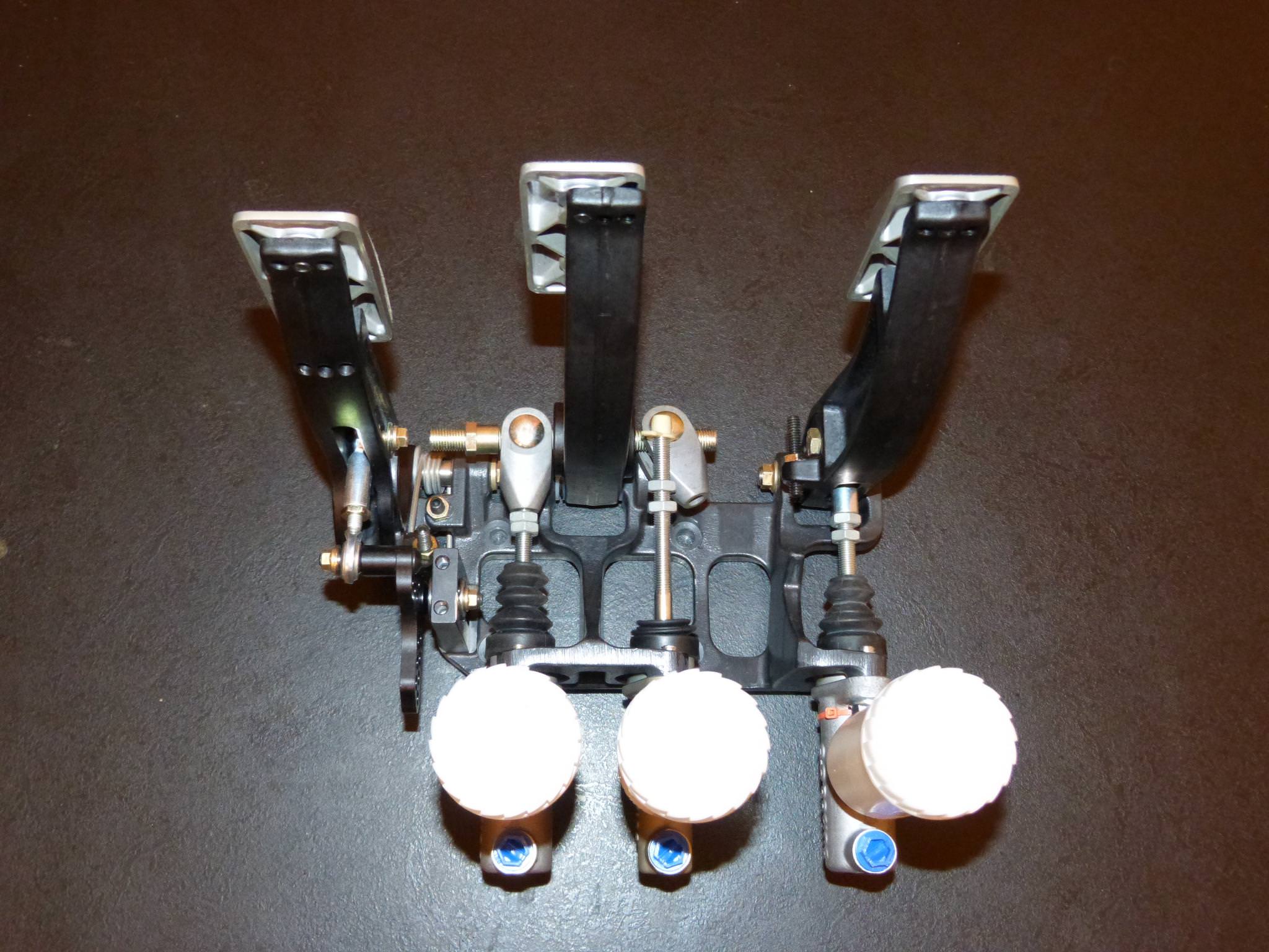

suppression du pédalier par un pédalier Tilton série 600 au plancher

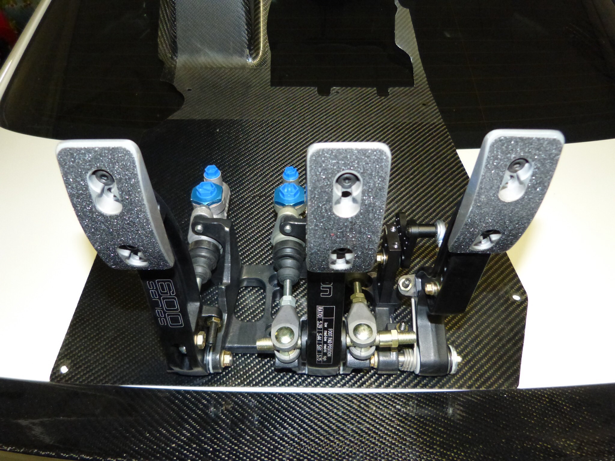

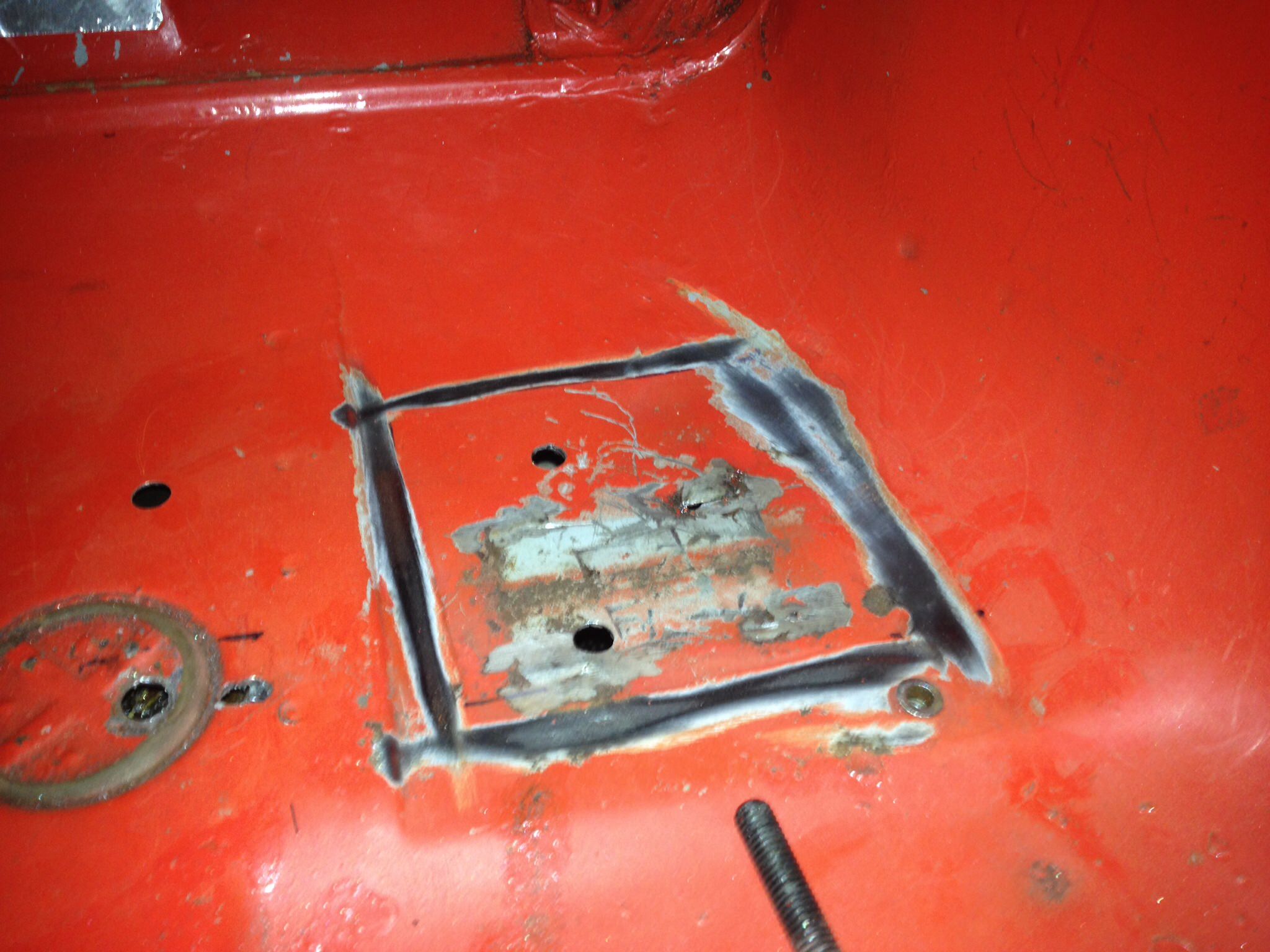

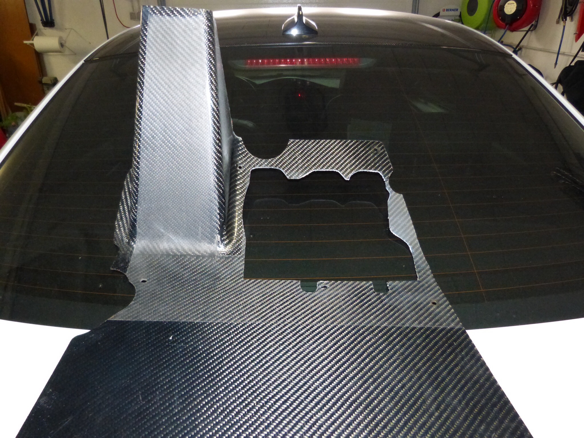

implantation,un peu de découpe de mon plancher carbone avec beaucoup de patience car beaucoup d'essais a blanc avant de le fixer
ensuite j'ai reculé le siège de 7,5 cms
post-1585-0-86911100-1389818682_thumb.jp

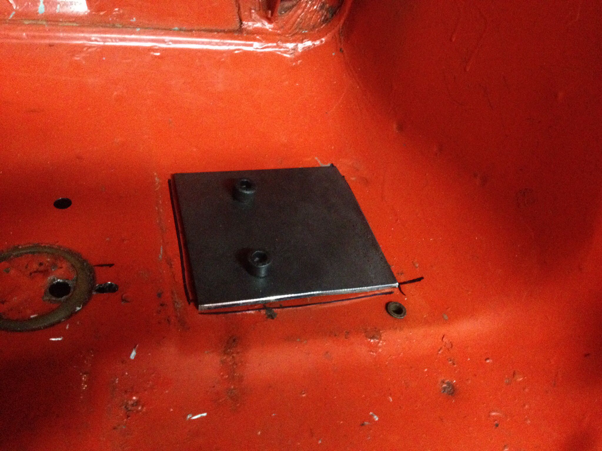

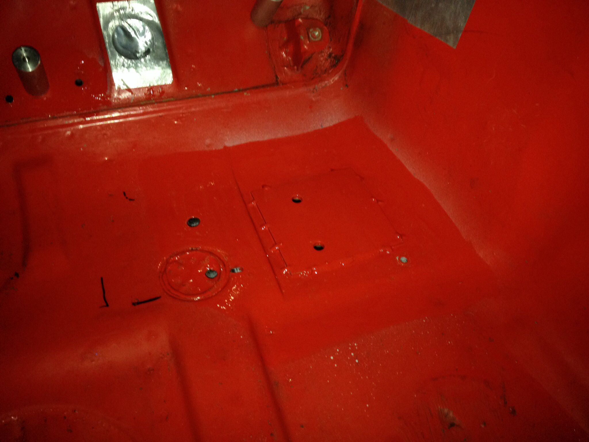

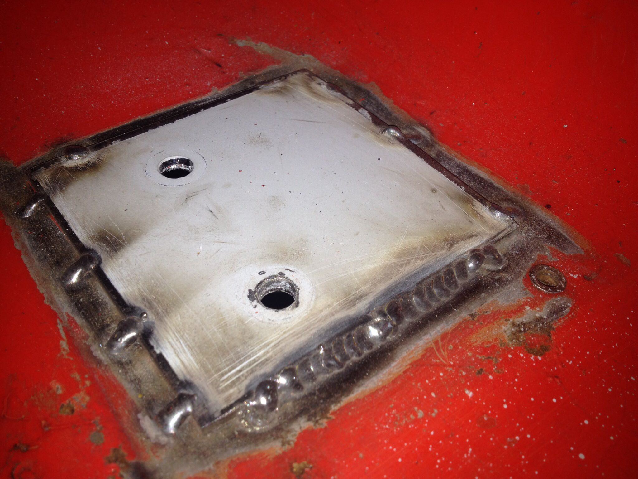

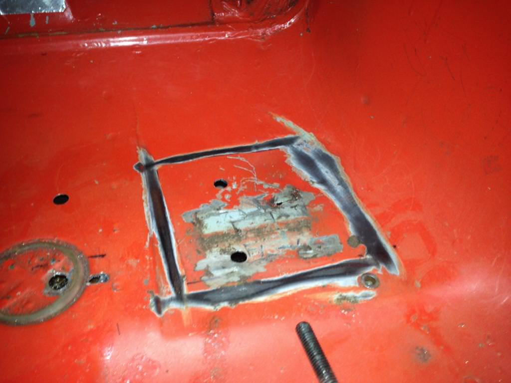

un peu de renfort
post-1585-0-57422800-1389819398_thumb.jp
post-1585-0-70722700-1389819445_thumb.jp
post-1585-0-52886200-1389819633_thumb.jp
post-1585-0-75523800-1389819710_thumb.jp
vue de dessus
post-1585-0-46579200-1389820254_thumb.jp

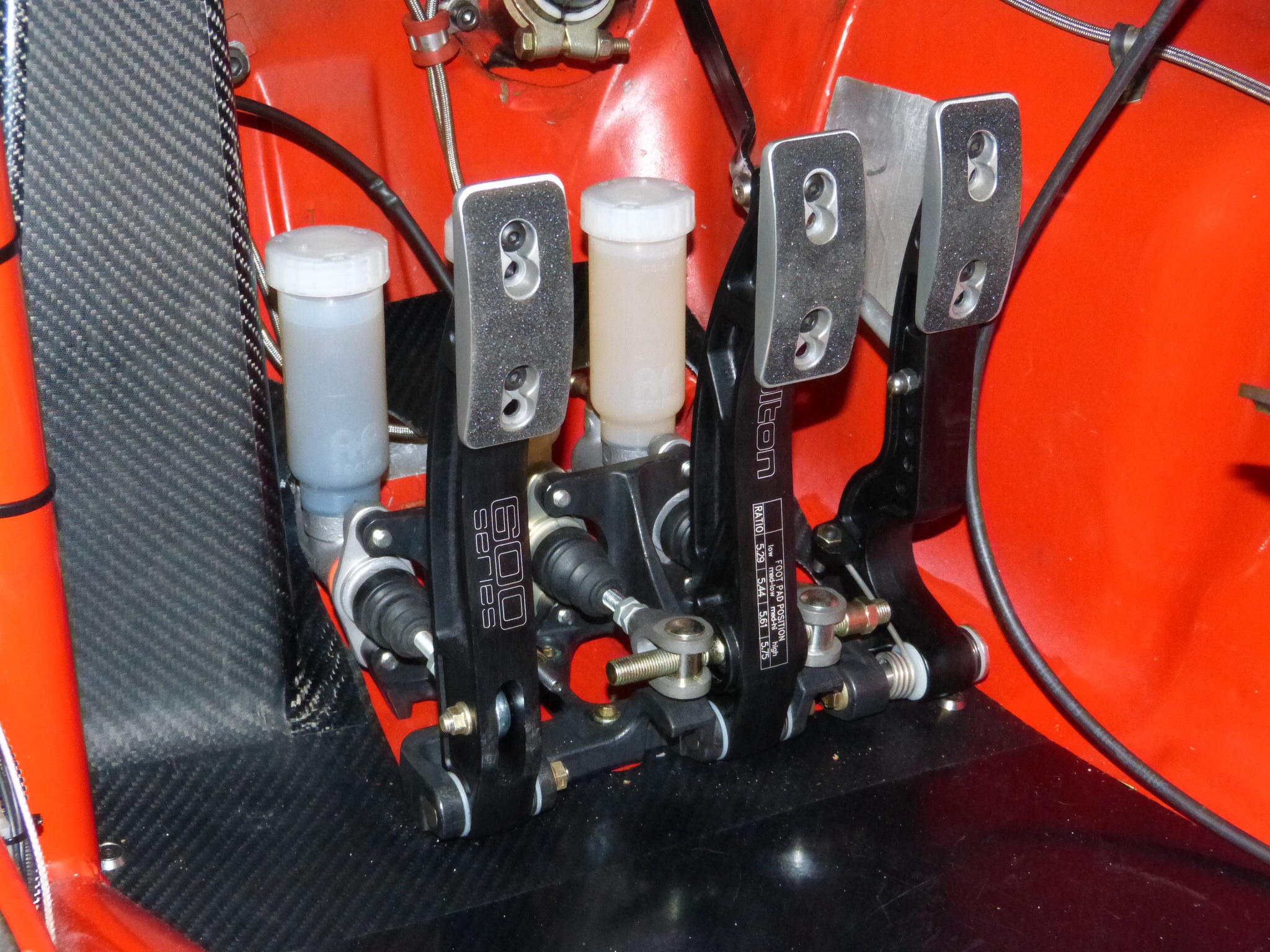

installé sur l'auto
post-1585-0-57129800-1389819988_thumb.jp
reste a tarauder ma commande de frein existante de 3/8 en 7/16 pour finaliser le montage et ensuite gaz pour roder et régler la répartition

Ou as tu acheté ton plancher carbone ?
Il est pas trop glissant ?
Avec ce pédalier tu suprimme l'assistance ( Mastervac et maitre cylindre si tu les as encore ) ?

Salut, les planchers c'est un ami qui me les a fait il y a quelques années,pour éviter la glissade il n'avait pas verni volontairement l'emplacement des pieds mais ca c'était avant le montage du Tilton maintenant il me reste a coller une bande rugueuse genre 3M pour éviter ce genre de désagrément concernant l'assistance avec le montage précédent qui était un pédal box j'en avais pas donc là aussi pour les maitres cylindres ils sont encore présents bien heureusement

Et si le plancher glisse, tu peux coller un bout de "grip" de skateboard dessus... C'est top ton montage Christophe !
