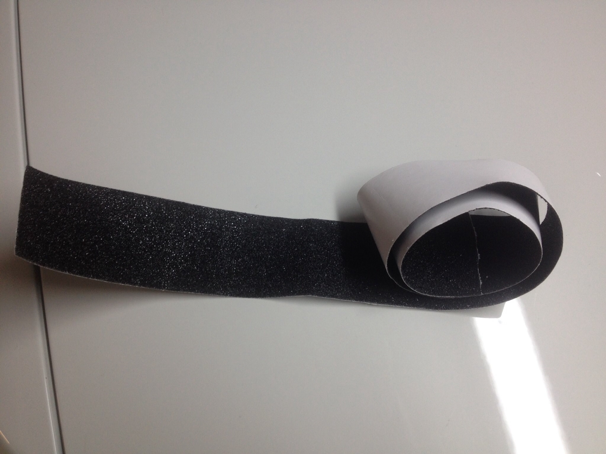

Et si le plancher glisse, tu peux coller un bout de "grip" de skateboard dessus... C'est top ton montage Christophe !
Merci Julien,j'ai ce genre d'accessoire qui est du même type pour éviter la glissade

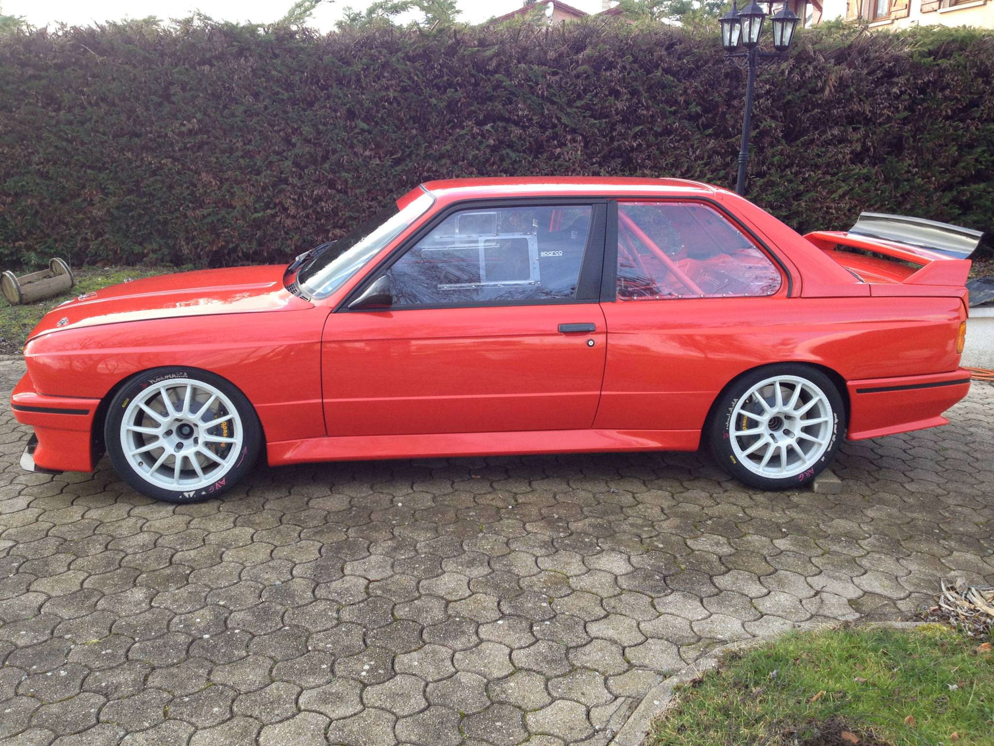

Bonsoir, je voulais vous faire partager l'evolution concernant les freins de ma E30 donc place aux images ce n'est que mieux tout d'abord le système avant Etrier ap serie 5000 6 pistons aluminium pouvant recevoir de 356 a 378 mm, j'ai opté pour du 356 par 32 attachicon.gifimage.jpg son support avec sa visserie attachicon.gifimage.jpg Le disque flottant sur son bol attachicon.gifimage.jpg attachicon.gifimage.jpg Les plaquettes fidèle a Pagid attachicon.gifimage.jpg Et voilà monté attachicon.gifimage.jpg attachicon.gifimage.jpg attachicon.gifimage.jpg
Ca passerait dans du 17" ??
Oui c'est du 17 team dynamic 8 pouces
Tu pourrais me donner les références exactes des etriers ( avant et arrière) et des disques ? En mp si tu préfères .
voila les références ap racing
- etrier avg cp 5060-10s4
- etrier avd cp 5060-11s4
- disque avg cp5000-218 cg8
- disque avd cp5000-219 cg8
- etrier arg cp6720-18s4
- etrier ard cp6720-19s4
- disque arg cp5000-205 cg8
- disque ard cp5000-206 cg8
attention ces références sont valables pour un montage avec étrier Av a l'arrière de la roue et un étrier Ar a l'avant de la roue pour cause de diamètre de pistons différents, le plus petit doit attaquer et également l'emplacement des purgeurs des étriers Ar

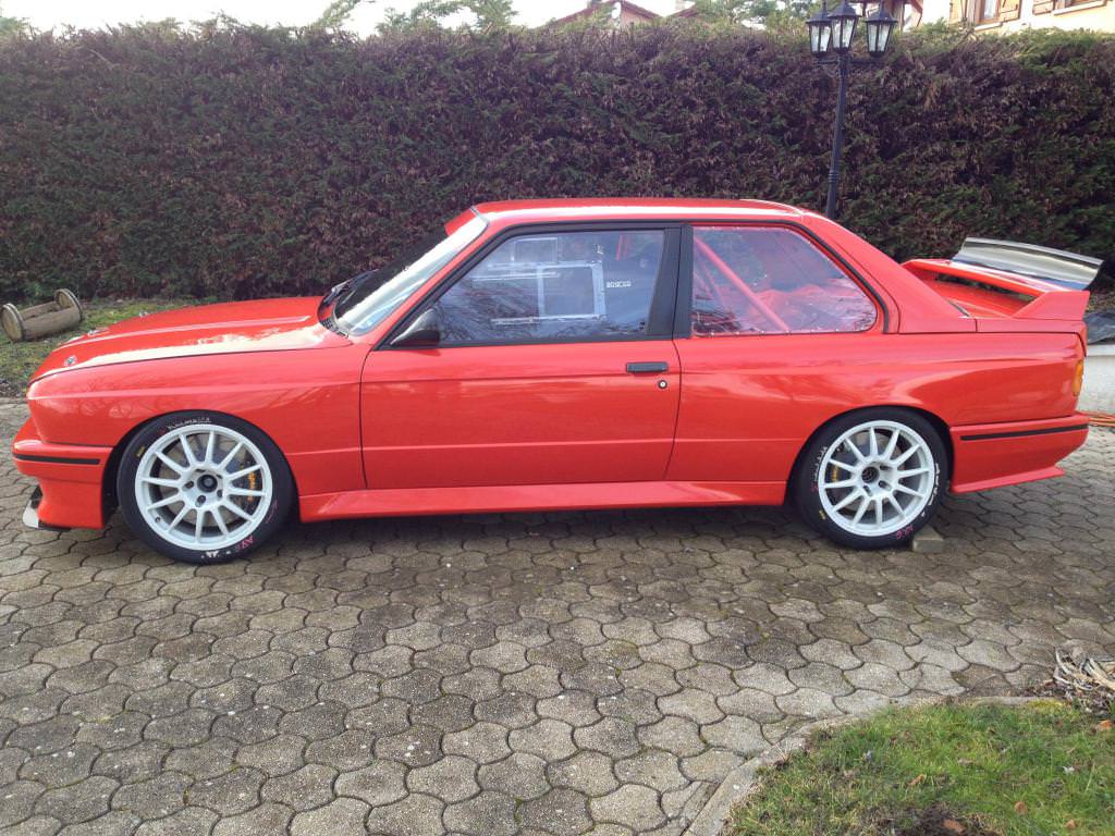

avant
après
post-1585-0-33359700-1391677157_thumb.jp
Comme c'est beau ces freins !  :love:
au top la E30  :nickel6:
La jante est bien remplie :nickel8: :nickel8:
ah oui c'est beau tous sa :nickel8:

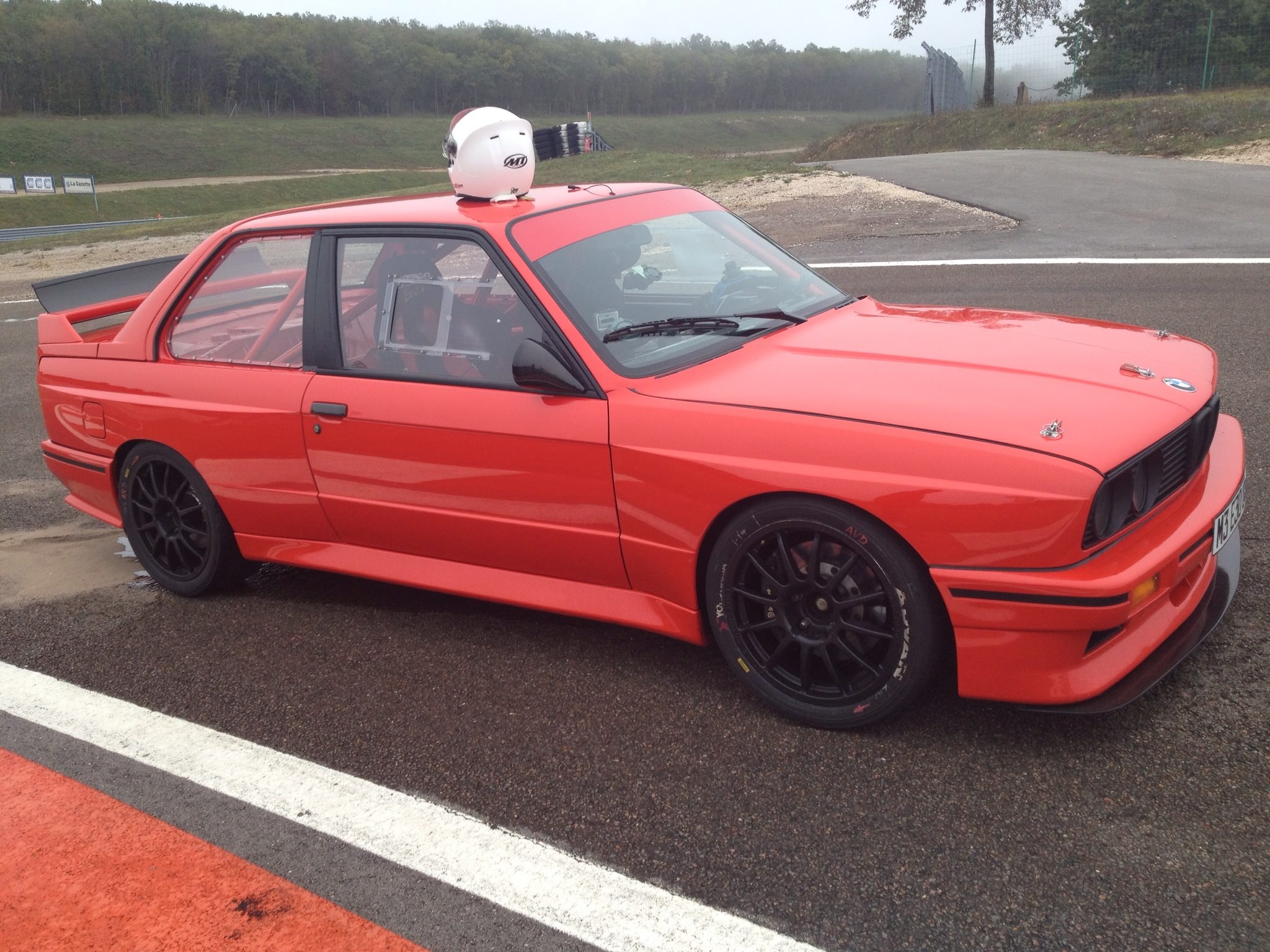

une p'tite photo après une casse moteur a Prenois en 2012
post-1585-0-58854800-1391692149_thumb.jp

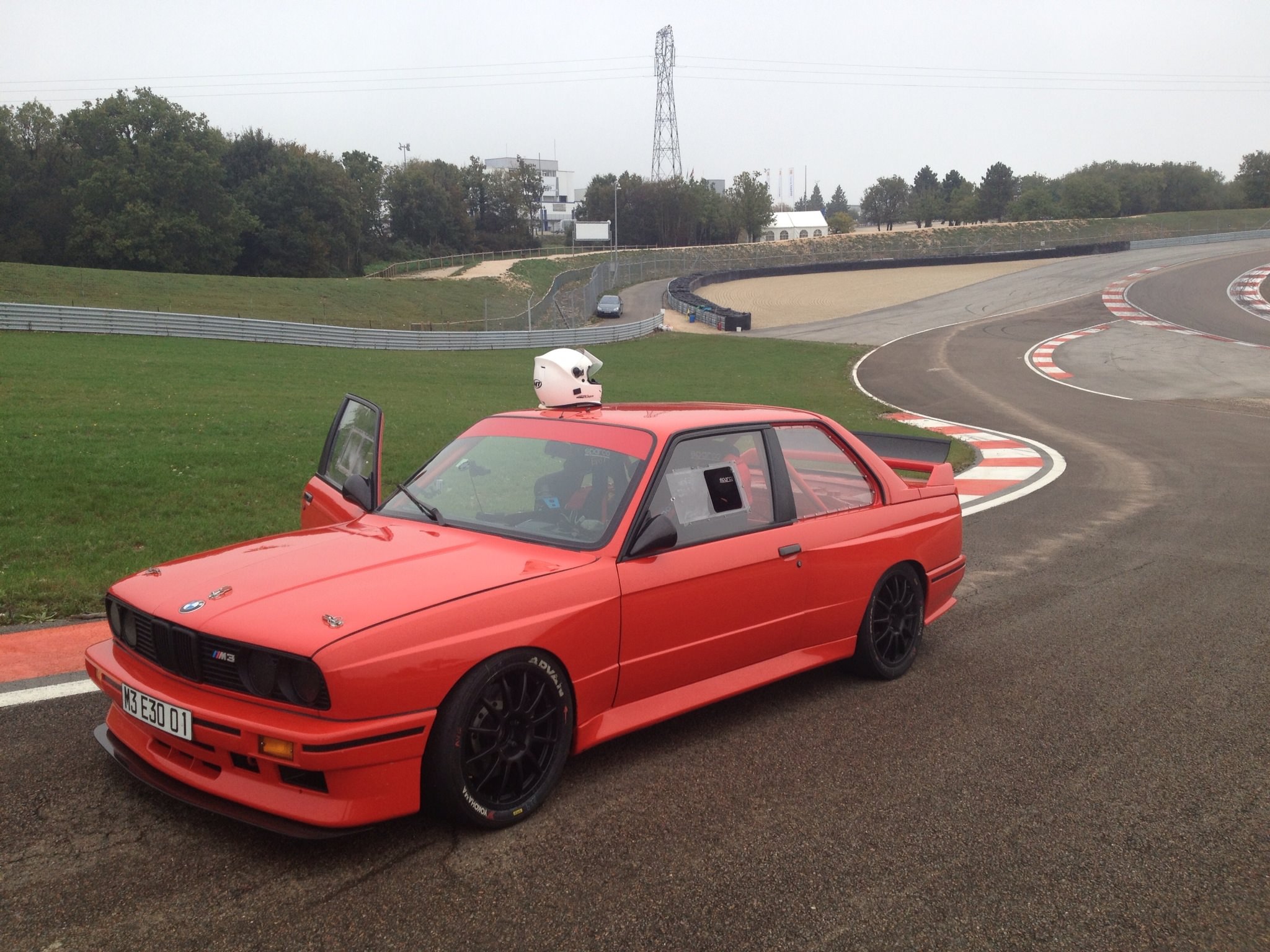

en attendant la dépanneuse j'avais un peu de temps donc j'en avais profité pour quelques photos
post-1585-0-33966800-1391692819_thumb.jp
Vraiment superbe ta pistarde !!!

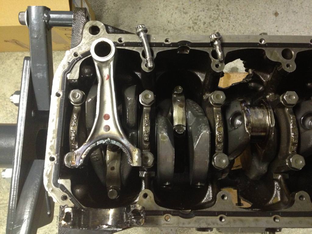

T'avais fait un trou dans le bloc? c'est bien une trainée d'huile? pas cool
En tout cas super caisse de fou et très aboutie, j'adore! avec une petite préférence pour les jantes noires...un détail :nickel8:
oui même deux  fenêtres le piston numéro 4 qui a cassé
post-1585-0-65080700-1391706512_thumb.jp
