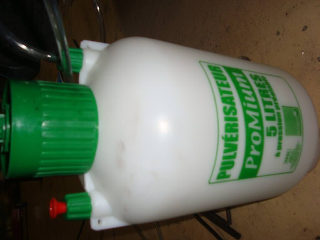

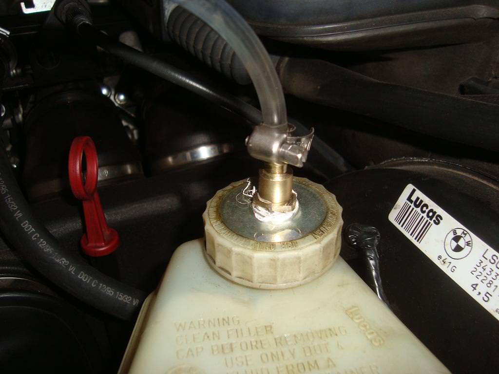

pour la modique somme de 11 euros
un pulvérisateur ( 7euros chez casto )
un bout de tuyau ( 2 euros )
un ebout de tuyau de compresseur ( 2 euros )
Avant de commencer la purge , vous pouvez mettre en pression le pulvérisateur avec un compresseur pour y mettre la pression souhaiter
voilà simple est rapide pour purger ses freins sur circuit rapidement :)
