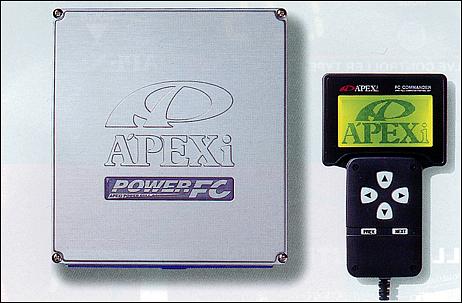

On ne pourra pas y mettre de Power FC pq Apexi développe un Power FC par voiture: c'est un boitier qui se branche en lieu et place de celui d'origine et qui est entièrement paramétrable...Seulement,sauf erreur,il n'existe pas de PFC pour les voitures européennes.
Reste les gestions Motec,Sybelle,Autronic,AEM,etc...Le problème dans le cas d'une M3 étant de trouver une gestion capable de gérer le Vanos,ce qui est très dur à trouver.
