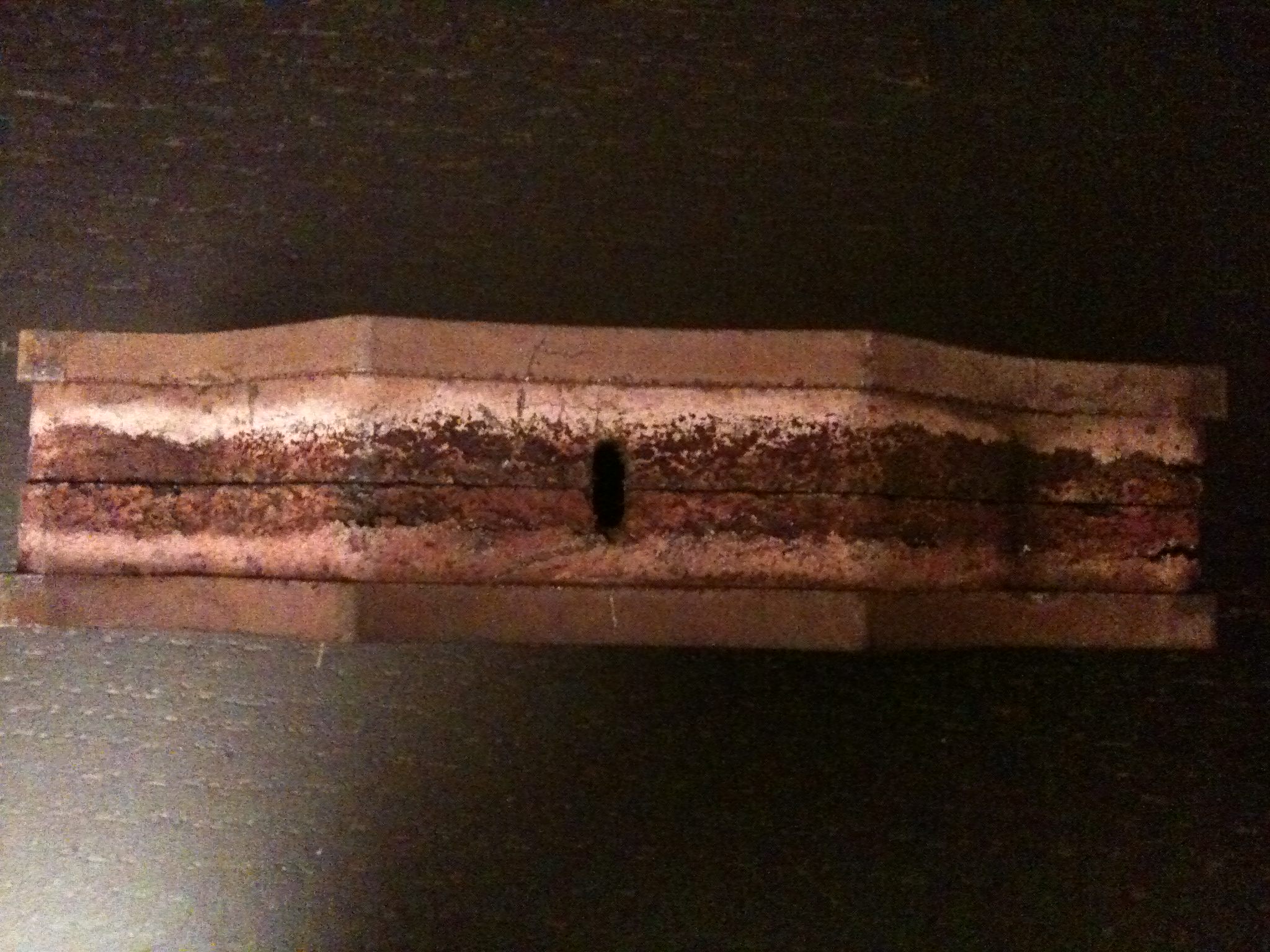

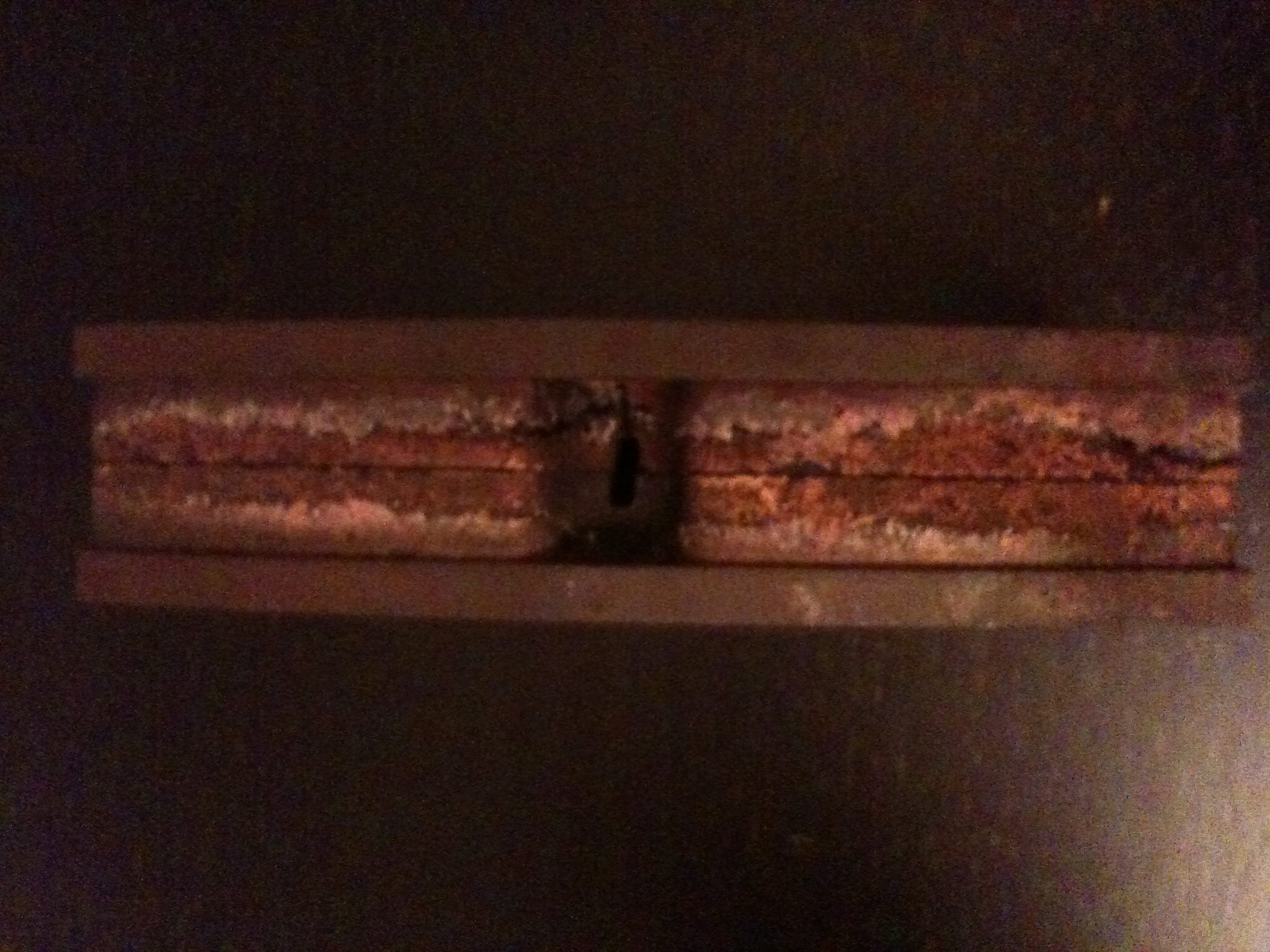

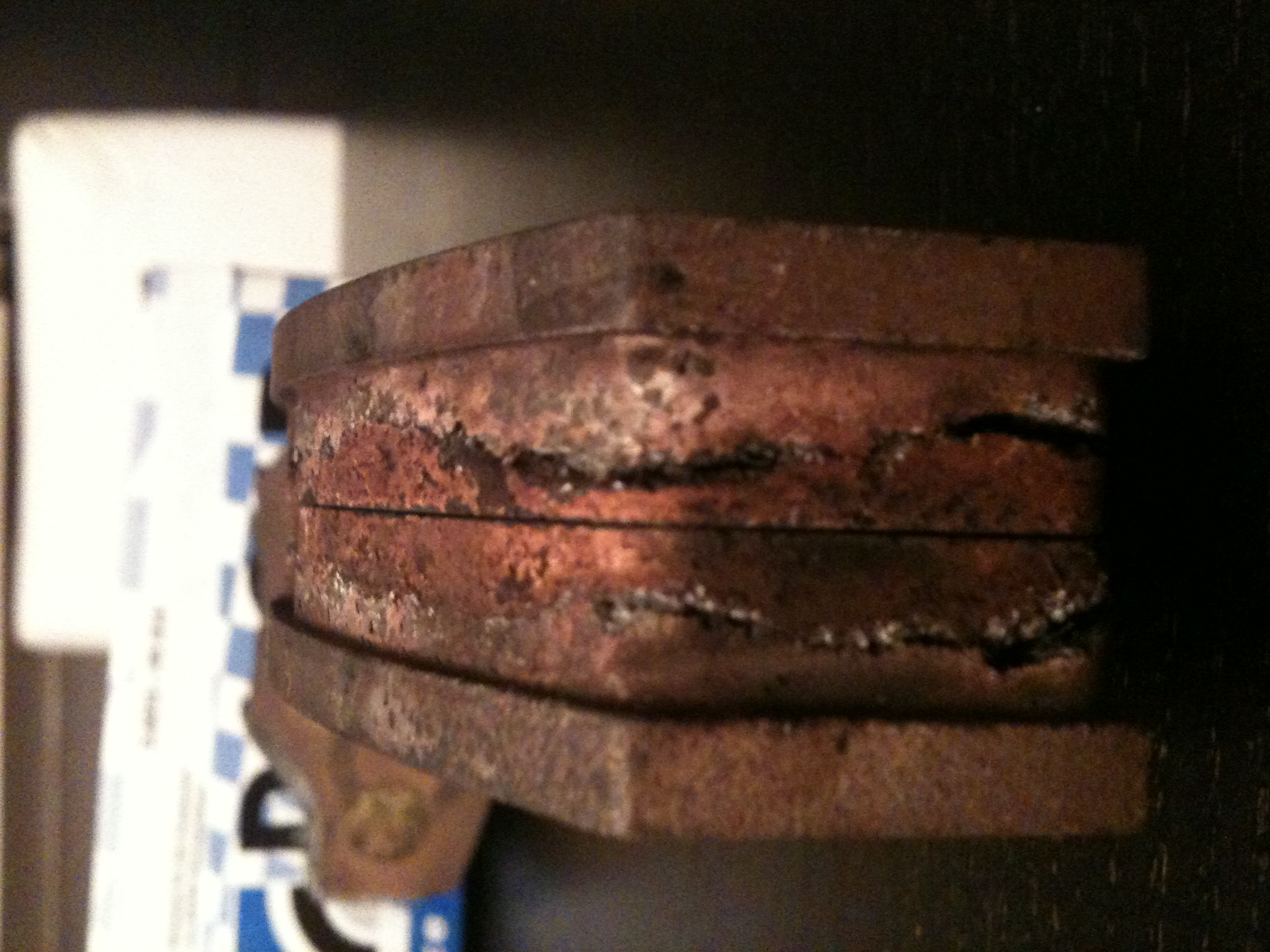

En effet c'est surprenant pour une plaquette dite "endurante" , surtout pour l'arrière ! j'ai déja testé les RS29 au carré, mais je n'ai pas rencontré ce problème :roll: en tous les cas c'est poubelle..
comment_315785
l'esc ne joue pas sur le freinage pour corriger la trajectoire/patinage ? si c'est le cas, c'est normal que sur piste elles est chauffées :wink:
comment_315828
Bizarre tout le monde les trouve pas mal en général a part que ca siffle pas mal ...
comment_316055
cherche pas : rouler avec l'ESP sur circuit c'est être sur de tuer plaquettes et disques très très rapidement
de plus en cession de 15 à 20 min :shock:
En effet, l'esp fait des micro correction tout le temps et les disques/plaquettes n'ont jamais le temps de refroidir
De plus si tes plaquettes étaient neuves, je t'explique même pas le rodage qu'elles ont eu...

j'ai contacté PAGID, en leur envoyant les photos, afin d'obtenir un geste commercial
En général il n'y a aucune garantie sur la pièce compétition , mais ca ne coûte rien de demander ,et je n'ai jamais vu cela sur de la PAGID RS29 et pourtant on tourne tous avec ça et elles prennent !!!
perso il n'y a même pas photo entre des DS 3000 et des RS 29 tu ne peux pas être déçu par des PAGID ,il faut donc tout de suite corriger cette mauvaise expérience !! :rolleyes:
