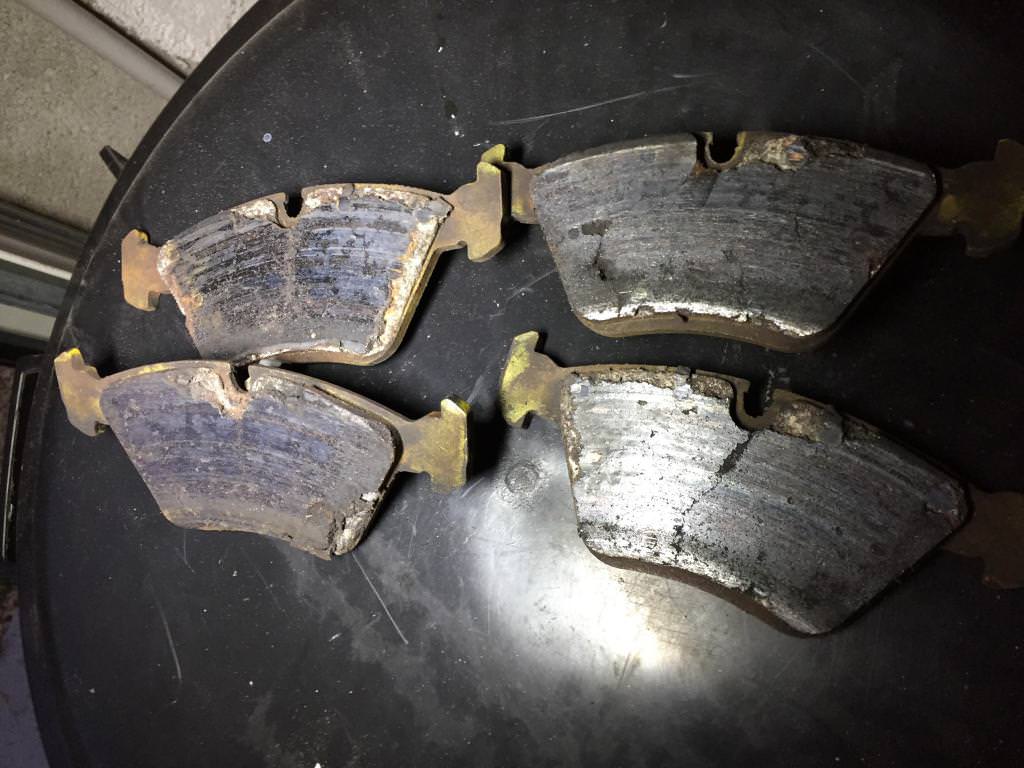

usure pagid rs 29
Ouais.....
post-5298-0-06753900-1428868787_thumb.jp
J ai le même genre d usure sur mes plaquettes ds2500
C est peut être du a la température sur piste?!
Faut lâcher le frein les gars :perenoel: . Combien de borne a peu prés ?
Environ 1500 bornes de sortie loisir (sans DSC...)
Pas belles quand même non ?
On dirait des OEM :W
Ah non, je dirais même moche :-). 1500 c'est peu surtout sans dsc ! Je viens de mettre des Ds2500 sur la mienne. J'espère qu'elle feront un peu plus.

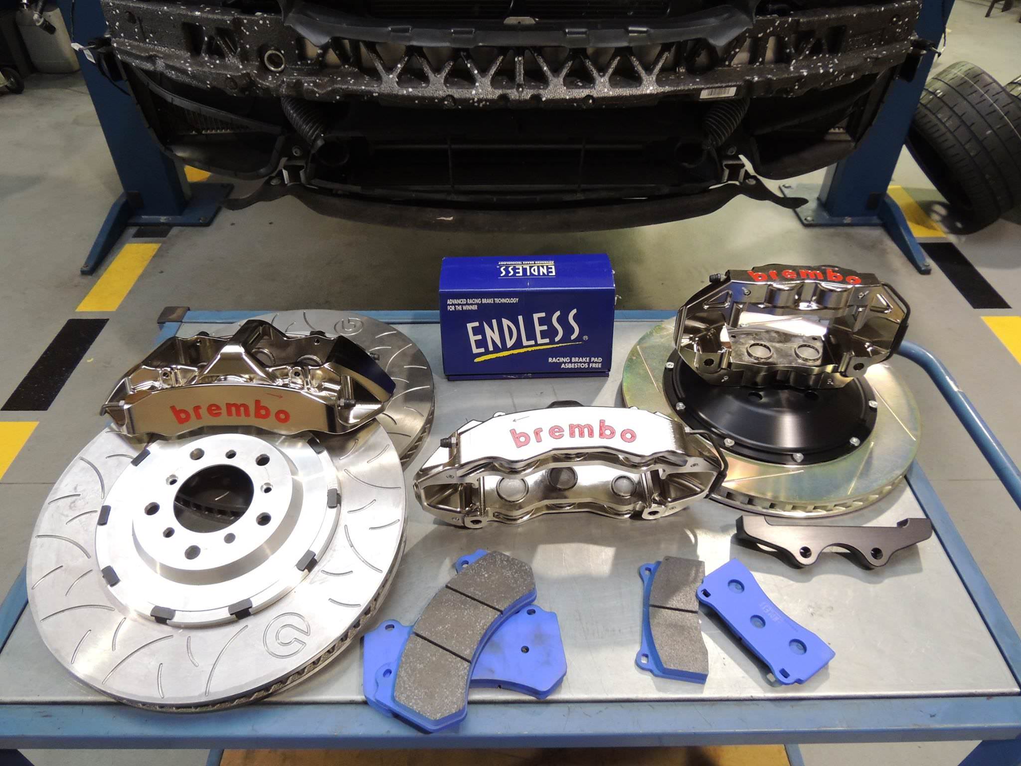

Certes un peu plus cher, n'avez vous pas essayé les plaquettes Endless ? De plus en plus vue sur piste et sur de belles machines, ///M entre autre...
Mes RS 29 ont bien plus de bornes, plusieurs sorties circuit, et sont à la moitié en usure....
Alors quand je dis sortie circuit, je ne lime pas la piste comme un bourrin, mais genre encore ce week end pas loin de 50km sur Folembray et elles n'ont quasi rien perdues.
Arraché en 5/6 sorties si c'est un circuit lent ( beaucoup de courbes et freinage ) ça m'étonne pas !
Encore plus chères que les PAGID ??! Non,jamais entendu de retour encore.... Montées des CL en attendant..... Ciao
Une auto lourde couplée à des étriers mono pistons. Il faut pas chercher tellement plus loin.
Il y a les CL qui doivent résister mais là c'est le reste de système qui aime pas (étrier et notamment caches poussières + disques mais aussi le liquide).
J'ai des étriers de 996 à l'arrières sur des disques d'origine et cela à l'air de bien tenir (plaquettes OEM à l'arrière et KGF D2 à l'avant avec des RS29)
+1, avec des etriers d'origine c'est déjà bien si le freinage reste constant au fur et a mesure que les tours s'enchaînent.
C'est sûrement la différence avec max, qui lui a du 6p de mémoire.
Ah oui effectivement moi suis en multi pistons..peut etre pour ca??
De plus en plus de préparateurs circuit endurance et rallye montent ce type de plaquettes Endless. Breizh Motorsport en vend sur son site d'ailleurs, comme Atomix-R, Devo..., etc...
Sur ///M4 :
11083931_868913619833998_904593215928172
