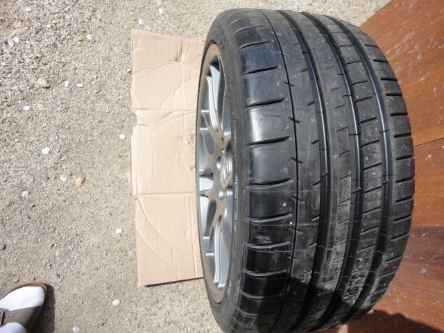

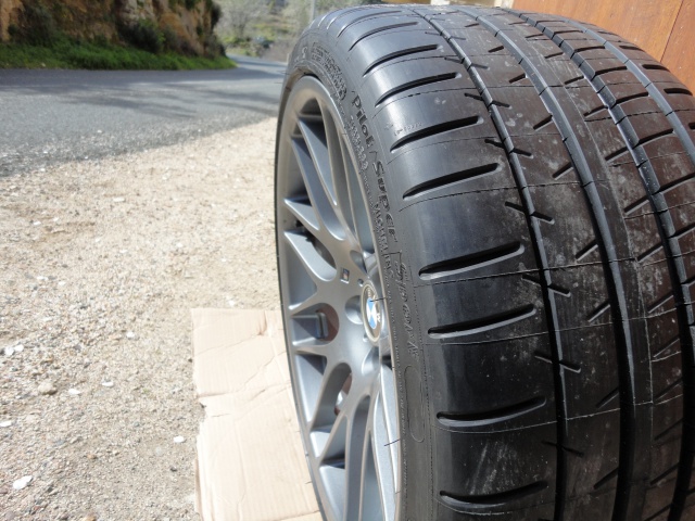

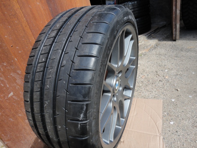

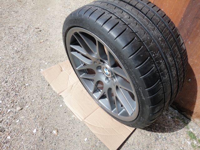

J'aimerais bien voir des photos (de profil pour voir le pincement) de vos pneus sur des jantes CSL...
235/35 + 265/30
ou
245/35 + 275/30
Soyez sympa, ça m'aiderait bien !
Photos des jantes csl, donc en 8.5 et 9.5 par 19
235 35 19
235 35 19
265 30 19
265 30 19
235 35 19
235 35 19
265 30 19
265 30 19
OK merci !
C'est tout bon... ça sera donc 235/35x19 + 265/30x19sur mes jtes CSL. :nickel7:
