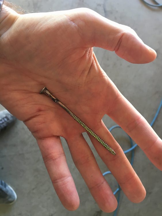

Petite crevaison lente aujourdhui avec mes michelin pss. Une petite vis de rien du tout (tu parles, 10cm le morceau). On se demande comment tout ca est rentré !!

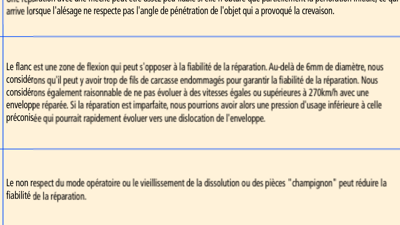

Salut,
oui belle vis dis donc!!! Juste pour info, j ai appris lors de ma dernière crevaison lente qu une réparation ne garantissait pas la tenue du pneu à haute vitesse...
source : préconisations Michelin
image.thumb.png.73feb2bcd34600d0e134eaf6
