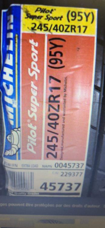

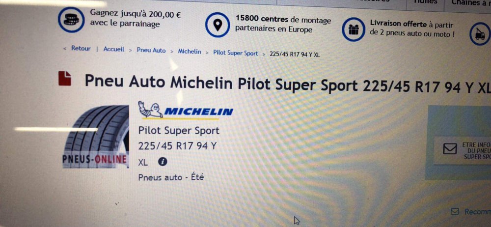

Morzini Posté(e) le 23 octobre 2018 Signaler Partager Posté(e) le 23 octobre 2018 Coucou, je fais la taupe et je remonte un peu le sujet. Toujours a la recherche de semi slick homologués route pour ma E36 3.2l, je n'ai toujours pas trouvé. Le sport cup 2 existe bien pour l'avant en 225 mais pas pour l'arriere. Parcontre ce que je ne savais pas jusqu'a ce week end, les pilot super sport sont bien sortie en 245 sûr et très probablement en 225. Quelqu'un dans ce secteur pourrait en avoir la confirmation? Lien vers le commentaire Partager sur d’autres sites Plus d'options de partage...
RoossiBDM Posté(e) le 23 octobre 2018 Signaler Partager Posté(e) le 23 octobre 2018 En 17? Lien vers le commentaire Partager sur d’autres sites Plus d'options de partage...
Morzini Posté(e) le 24 octobre 2018 Signaler Partager Posté(e) le 24 octobre 2018 (modifié) Oui en 17. Modifié le 24 octobre 2018 par Morzini Lien vers le commentaire Partager sur d’autres sites Plus d'options de partage...
Morzini Posté(e) le 24 octobre 2018 Signaler Partager Posté(e) le 24 octobre 2018 Est ce que vous pensez que c'est mieux que du ps4? Lien vers le commentaire Partager sur d’autres sites Plus d'options de partage...
Draughan Posté(e) le 24 octobre 2018 Signaler Partager Posté(e) le 24 octobre 2018 (modifié) Le pss est plus performant mais moins endurant que le ps4. Le ps4s serait le must mais inexistant en 17 je pense ni même en 18 de mémoire. Modifié le 24 octobre 2018 par Draughan Lien vers le commentaire Partager sur d’autres sites Plus d'options de partage...
Morzini Posté(e) le 26 octobre 2018 Signaler Partager Posté(e) le 26 octobre 2018 Le 24/10/2018 à 09:20, Draughan a dit : Le pss est plus performant mais moins endurant que le ps4. Le ps4s serait le must mais inexistant en 17 je pense ni même en 18 de mémoire. Exact. Pas en dessous 19. Apres plusieurs coup de fils, le supersport est bien disponible en 245/40/17 en france, le 225/45/17 existe aussi mais non distribué sur le marché français. Lien vers le commentaire Partager sur d’autres sites Plus d'options de partage...
RoossiBDM Posté(e) le 27 octobre 2018 Signaler Partager Posté(e) le 27 octobre 2018 Alors ça a changé car il y a 3 ans le 245 n’était pas disponible en France Lien vers le commentaire Partager sur d’autres sites Plus d'options de partage...
Morzini Posté(e) le 2 novembre 2018 Signaler Partager Posté(e) le 2 novembre 2018 Apres moulte coup de fils les 245 sont bien disponible en france mais plus pour longtemps car la production du super sport est stoppé. Pour le 225 il existe mais hors frontiere donc adios. Pour un info, Michelin stop definitivement la production de pneu tout profil confondu en dessous de 15". Lien vers le commentaire Partager sur d’autres sites Plus d'options de partage...

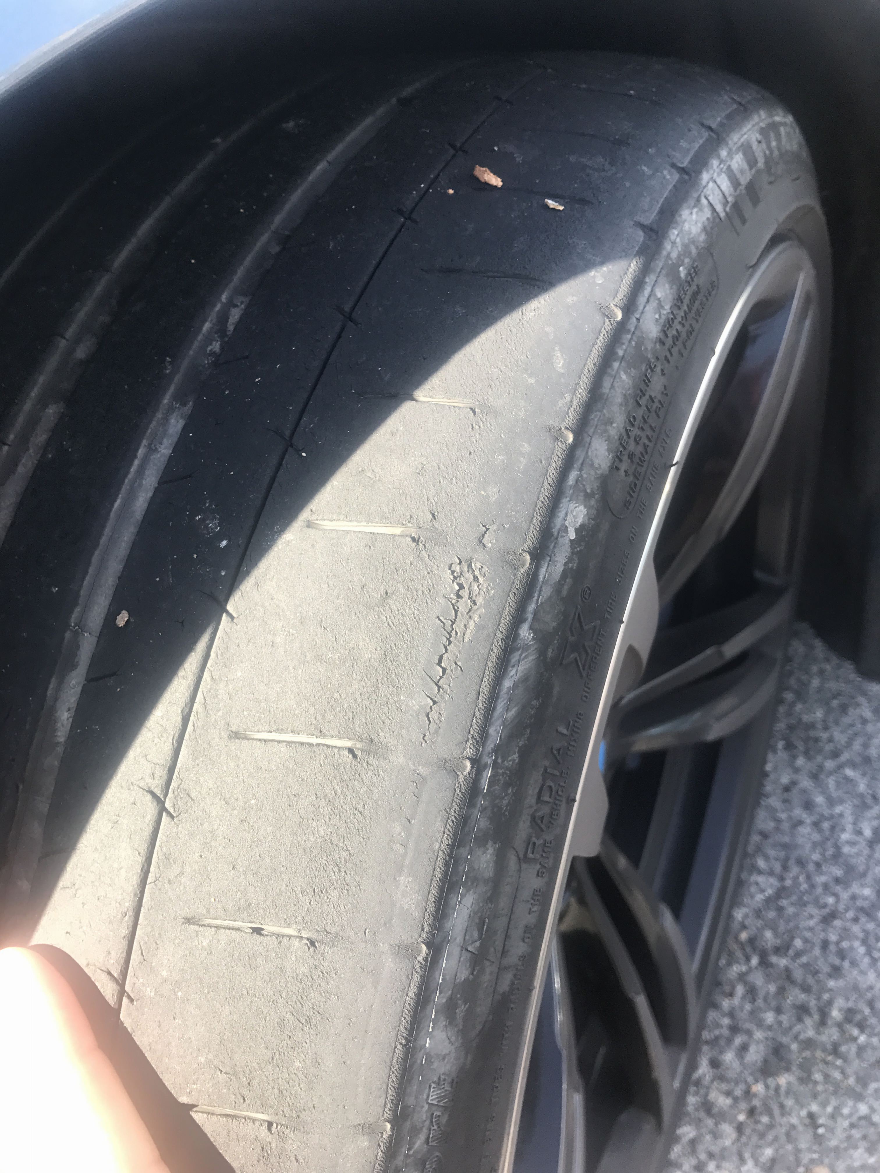

MAT-M6-V10 Posté(e) le 28 juin 2019 Signaler Partager Posté(e) le 28 juin 2019 Petite balade par mes routes de campagne... Sympa,le pneu apprecie. 1 Lien vers le commentaire Partager sur d’autres sites Plus d'options de partage...
MAT-M6-V10 Posté(e) le 28 juin 2019 Signaler Partager Posté(e) le 28 juin 2019 Et l'arrière.... Lien vers le commentaire Partager sur d’autres sites Plus d'options de partage...
LeoPolo Posté(e) le 28 juin 2019 Signaler Partager Posté(e) le 28 juin 2019 Il va peut-être falloir penser à regonfler un peu les pneus et à revoir le carrossage!!! Lien vers le commentaire Partager sur d’autres sites Plus d'options de partage...
MAT-M6-V10 Posté(e) le 28 juin 2019 Signaler Partager Posté(e) le 28 juin 2019 il y a 11 minutes, LeoPolo a dit : Il va peut-être falloir penser à regonfler un peu les pneus et à revoir le carrossage!!! Je suis en carossage negatif déjà ,typé gordini. Comme il fait 40 degrés ,jai mis 1k8 à l'avant, ça déforme le pneu mais ça va pas mal. 1 Lien vers le commentaire Partager sur d’autres sites Plus d'options de partage...
MAT-M6-V10 Posté(e) le 28 juin 2019 Signaler Partager Posté(e) le 28 juin 2019 Comme tu vois j'ai un bon angle négatif. 1 Lien vers le commentaire Partager sur d’autres sites Plus d'options de partage...
MAT-M6-V10 Posté(e) le 28 juin 2019 Signaler Partager Posté(e) le 28 juin 2019 Bon j'avoue aussi que c'est une portion de 12 kilomètres aller retour,je viens de la faire 3fois de suite à fond de cale, que des super virages. Ardes sur couze pour ceux qui connaissent 1 Lien vers le commentaire Partager sur d’autres sites Plus d'options de partage...
RoossiBDM Posté(e) le 29 juin 2019 Signaler Partager Posté(e) le 29 juin 2019 Sauf que le Pilot super sport n’est pas un semi slick, ce n’est pas un peu qui doit travailler à moins de 2,2 voir 2,3 BAR. Et son flanc est très souple ce qui participe au confort, mais si tu ne veut pas le coucher dans Les virage il faut minimum -3 degré de carrossage à l’avant et minimum -2 à l’arrière, bref vu le poids et les watts de ta M6, c’est normal que tu le détruit comme ça. 1 Lien vers le commentaire Partager sur d’autres sites Plus d'options de partage...
