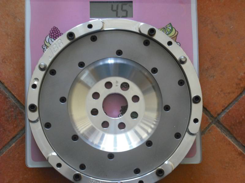

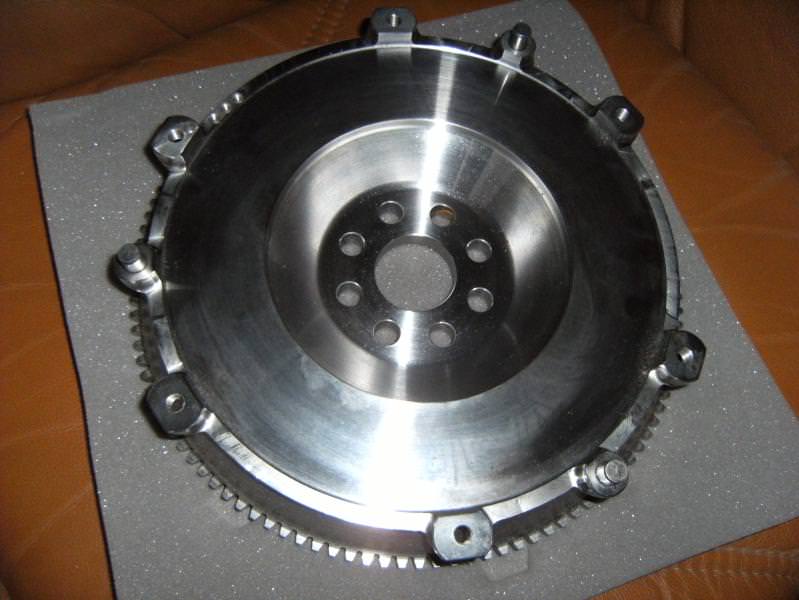

Donc oui volant moteur allégé = bruit au ralenti(comme une butée bien morte),j'en est un sur mon auto,vibrations = arbre primaire de boite qui vibre,pour le poids d'origine il me semble qu'il est de 12 kgs,le mien fait 5.5kgs(mais il y a moins sur le marché si on veut),voila résultat = meilleurs montées en régime mais moins de frein moteur du coup(pas grave avec kit gros frein avant),voila en résumé la situation...!!
Voila 2 photos du miens:
Et la un exemple d'un autre plus léger:
Voila je ne peux pas etre plus précis avec photo a l'appui :wink: ...!!

Non c'est un volant moteur allégé acheté en Allemagne et qui monte en lieu et place de celui d'origine,aucune modification,et oui je pense que pour celui qui fait du circuit cela me semble interressant,maintenant si c'est que pour roulé sur route cela ne sert a rien,autant resté avec un d'origine...!!
C'est claire ca fait vraiment du bruit!!! Un gros grognement! Si c'est pour roulé tout les jours ce n'est pas la peine!A par si vraiment tu t'en fou du bruit! Apré pour du circuit je pense que ca vau le coup! Mais si tu veu en mettre un j'ai toujours le mien a vendre avec le kit embrayage renforcé stage 3. Le mien fait 7.5kg et d'origine, je l'ai pesé aussi, il fait 11.8kg
