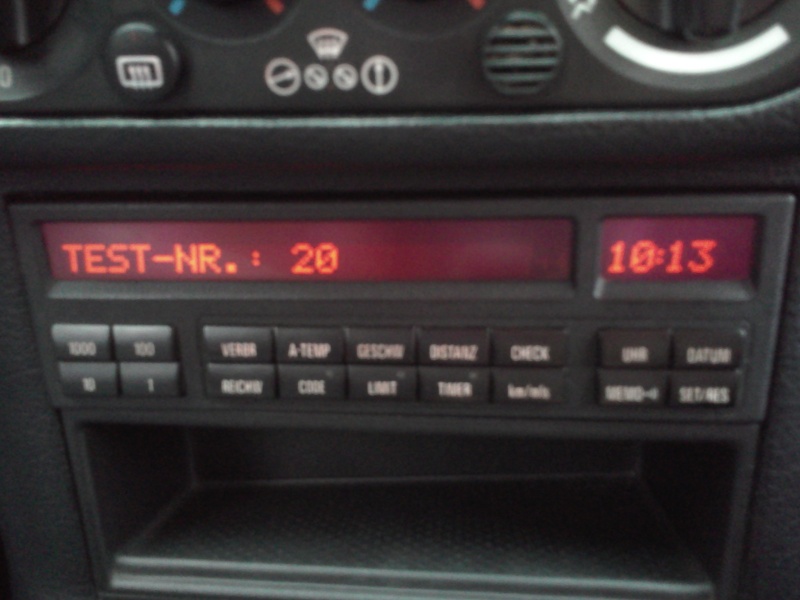

j'ai installé un ordinateur de bord 18 touches sur la E36 de ma femme et il me fautt calibrer la conso je sais comment accéder au sous menu mais arrive pas a accéder au calibrage de la conso

pour accèder au menu, déja as-tu dévérouillé les fonctions cachées ?
comment il faut faire ?
et merci
tu vas dans la fonction 19 et tu rentres l'addition du jour et mois de la date qui est rentrée dans l'ordinateur de bord (par exemple pour aujourdh'ui : 30/01, ca fait 30+1, tu rentres 31)
la tu auras toutes les fonctions cachées de dévérouillées.
ensuite, tu auras accès a la fonction 20
ok, merci beaucoup du renseignement :nickel:
maintenant ça marche
