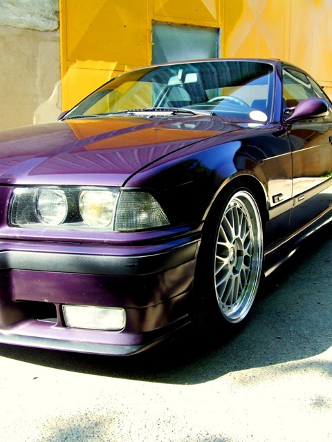

Ma 328i coupé Daytona violet de '95 individual, donc intérieur gris anthracite, sièges sports, volant avec coutures M. Au niveau moteur elle est toute stock (193ch au banc quand même après 15 ans!). Pour le châssis je lui ai mis un jeu de Bilstein B14PSS et des BBS LM réplica 18" (8.5"av, 9.5"ar). C'est vraiment une super caisse, il lui manquerait juste l'autobloc pour qu'elle soit parfaite.

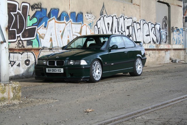

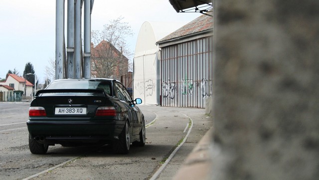

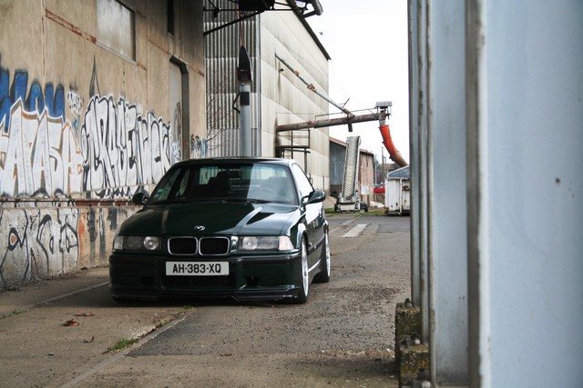

Ma M3GT principalement dédiée à la piste.
Moteur : Silencieux Hamann, Filtre à air Green, VM allégé monomasse + embray 4 patins, suppression de la climatisation, du visco et des insonorisants
Châssis : Tous les trains + pont monté en SB uréthane Superpro, Combinés filetés HSD, Cales de 12mm à l'av, BBS CH Replica 18" (8"av, 9"ar) montés sur Federal 595RSR, disques de 3L2 sur bol alu

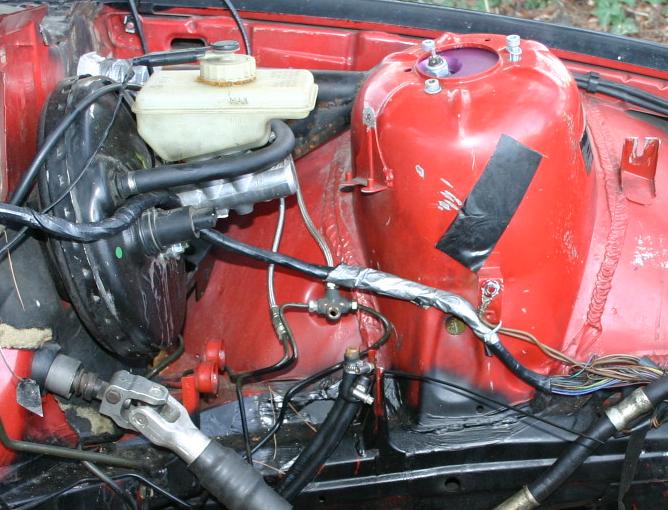

Tres sympa, les deux, l'abs pourquoi tu l as pas déconnecté ?? Surtout si elle est dédiée ++ a la piste .
comment_320444
Parce que c'est l'abs qui fait la repart de freins. J'avais 2 capteurs morts, maintenant c'est réglé. Mais du coup avant j'avais beaucoup trop de frein sur l'ar.
Sinon merci pour vos comms
comment_320449
ok, donc si je comprends bien si on supprime l'abs il faut un répartiteur hydraulique manuel alors ?
lole tu as encore l'abs ?
comment_320450
Non, pas d abs chez moi, trop lourd... :mrgreen:
Et vu que c'est le même bloc abs que la E30, sur laquelle je virais juste le fusible... J'aurais cru que.
Sans doute que non apparemment..
comment_320451
Pedal box ou limiteur style wilwood recommandés en effet. En coupe de france des circuits ils conservent l'abs
comment_320453
Je suis vraiment étonné, sur la mienne, il n'y était pas...
L'avis de ceux qui le font m intéresserait..
En plus des plaquettes racing avec l'abs c'est pas trop ca..
Voila le système, lorsque j'ai eu l'auto, et il est toujours comme ca :
comment_320458
et donc tu n'as pas de répartiteur dans l'habitacle ? et le la répartition du freinage tu la trouves comment ?
