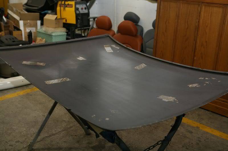

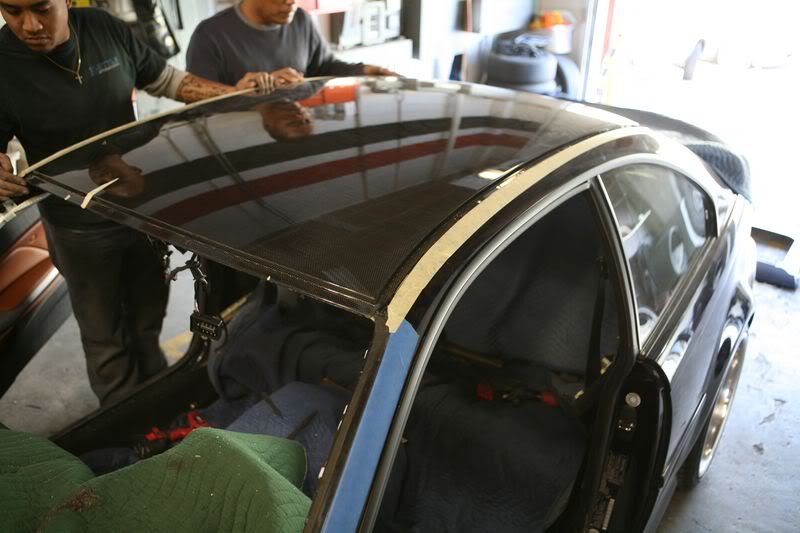

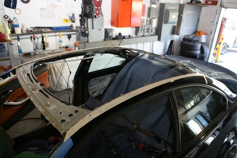

Merci pour les photos :shock: . Vu le boulot, l'investissement doit etre important, une idée du prix?
comment_321000

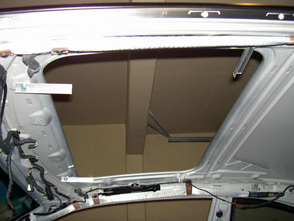

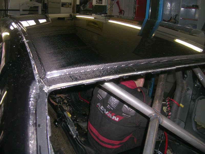

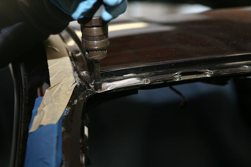

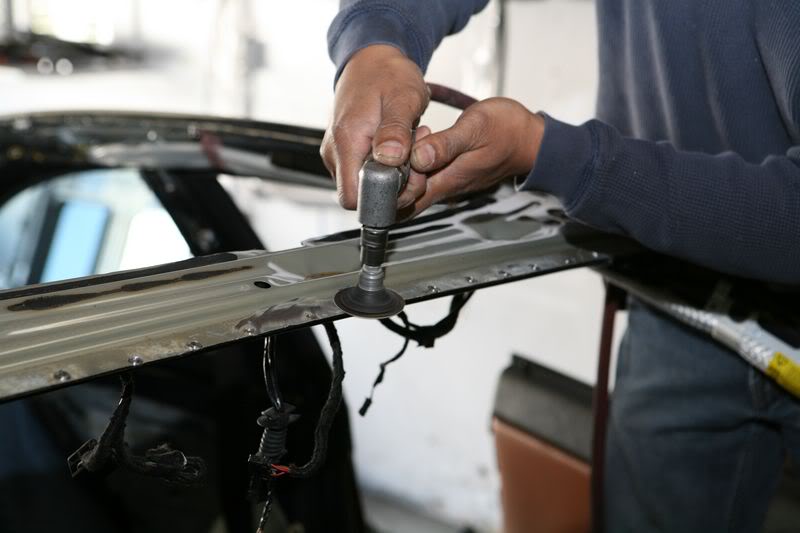

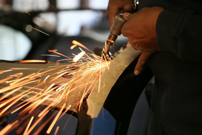

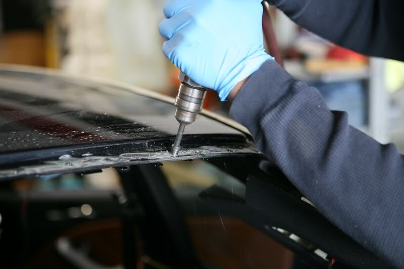

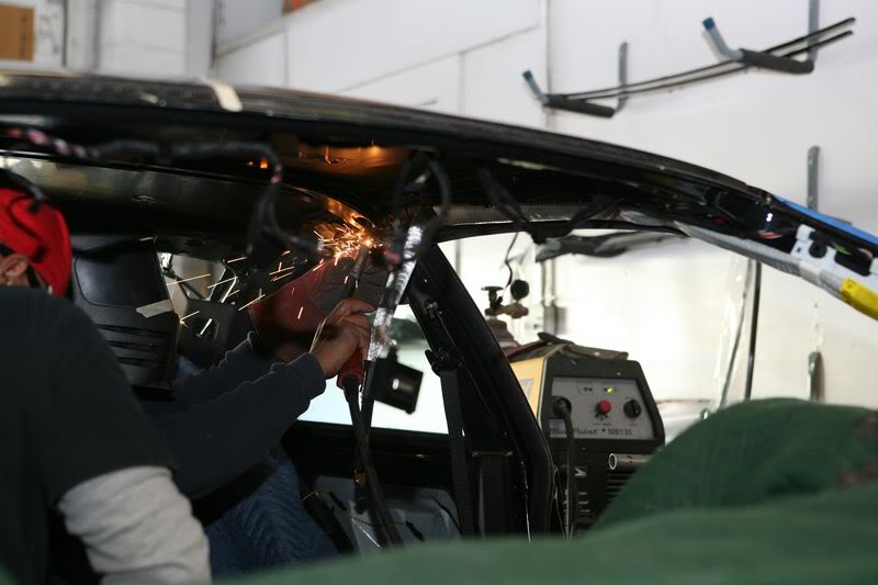

Merci Epic, beau tuto :nickel:

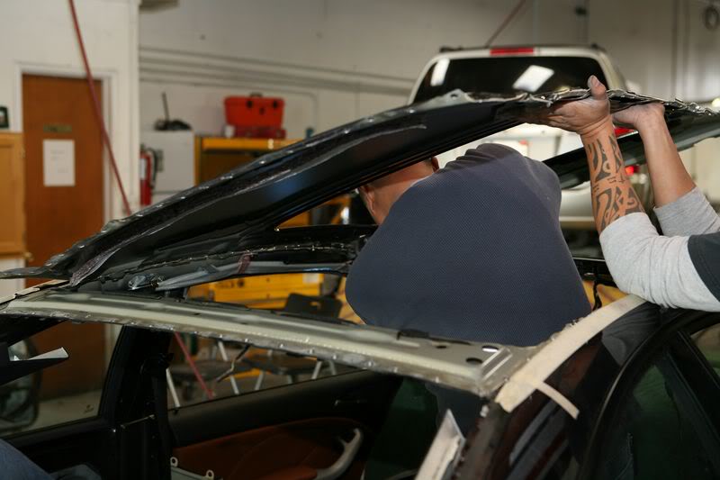

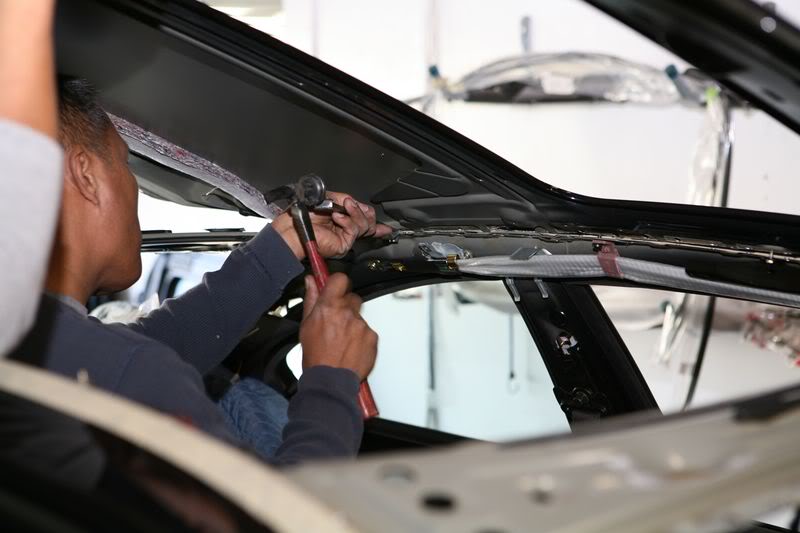

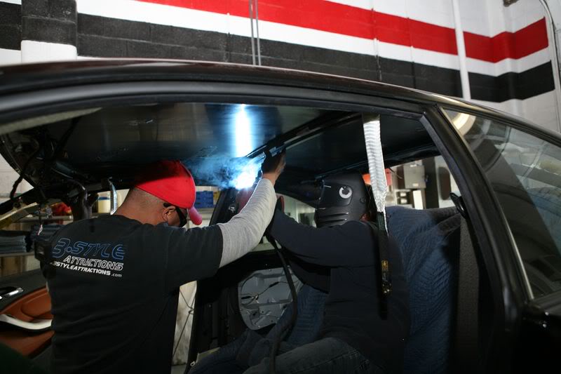

Impressionnant le boulot de dégarnissage et le reste, il doit y avoir un paquet d'heures de travail :rolleyes:

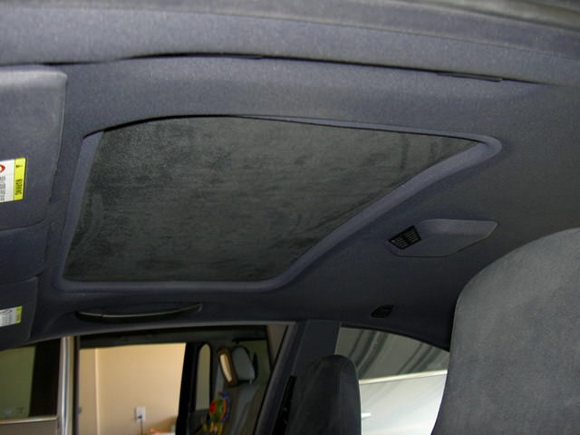

J'aurai bien aimé voir le dessous du toit une fois fini, et voir aussi le gain entre un toit avec l'ouvrant électrique et le poids d'un toit carbone :roll:
comment_321052

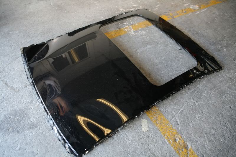

Une fois fini, tu remet la garniture de toit d'une M3 sans toit ouvrant et c'est comme d'origine ;)
Pour le poids, si t'as le toit ouvrant d'origine, tu gagne environ 20kg
comment_321060
merci :wink:
sans TO ca doit etre 10 KG alors?

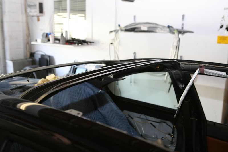

Je vais peut être dire une bêtise mais il me semblait que sur la Csl le pavillon de toit était un peu plus bas que sur la E46 classique je me trompe?

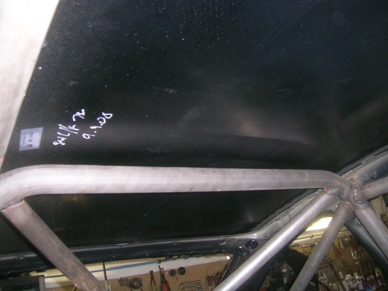

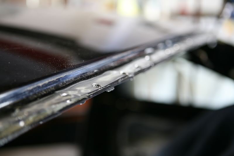

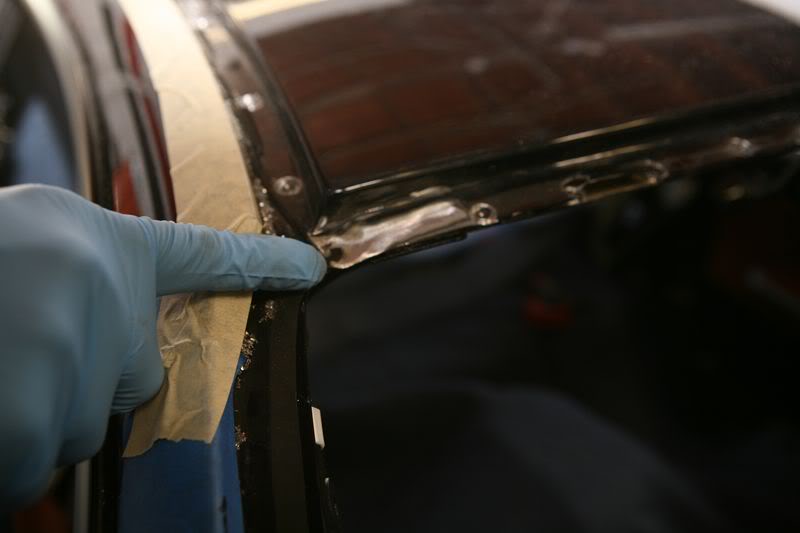

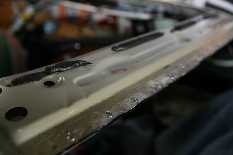

attention a ce que cela soit bien fait car le carbone étant plus dur que l'acier, en cas de mauvaise rigidité de l'ensemble il cassera :nickel:
en tout cas eux ils ont fait du sacré taff
comment_321088
Oui, sans TO ca m'intéresserai de connaitre le gain de poids aussi.

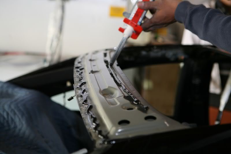

Faut pas oublier le poids de la colle...

cool les photos "EPIC" ,mais pas besoin d'allé chercher si loin
nous avons déjà fait ca il y a plus d'un an et les photos sont déjà sur le site :
pour le tarif ;
un pavillon d'origine de CSL coûte plus de 1425€ ht,et pèse 4.2kg , alors a 800€ ces bon comme cam? merci pour le lien ca m'intéresse :wink:
pour la pose nous facturons 1300€ ttc pièce et main d'oeuvre "sans le toi carbone puisque apparemment on en trouve a 800€
ce rajoute le dessus le pare brise av et ar si il casse au démontage , on arrive pas a tous les coûts a les récupérer !! :roll:
