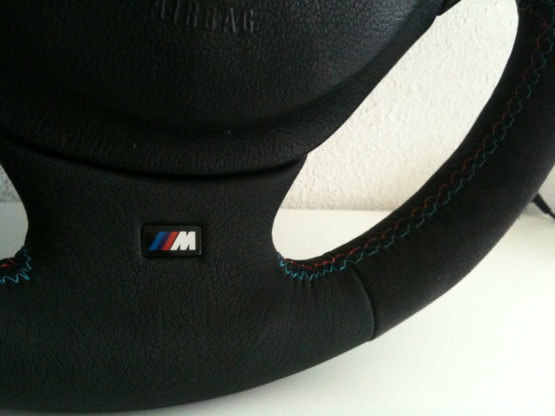

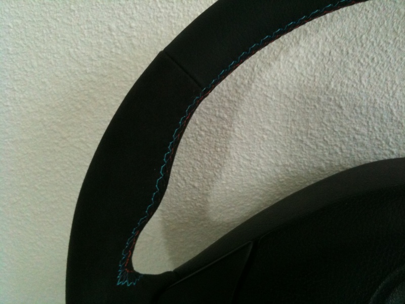

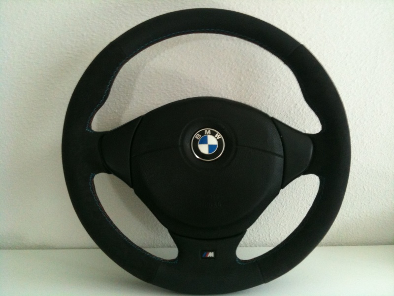

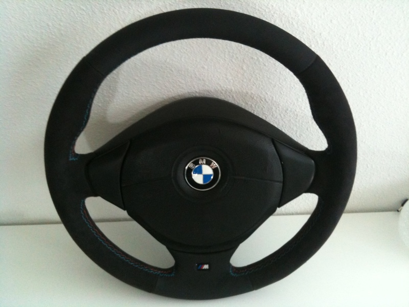

Voila le volant , sur les coté alcantara et en haut et en bas cuir . Parfait pour moi :nickel10:

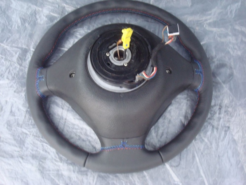

Geoff si tu passe par la , il me faudrait la réf de la piece noire sur set photo mais sur ton volant stp :nickel10:
Le tarif de la bague n°3 est de 169€ alors si quelqu'un passe par la et peut me confirmer qu'il s'agit bien de la pièce qu'il me faut , je suis preneur :10: .
salut nolan!!ecoute jai bien peur que c'est la piece num 3 a changer!!mais comme je l'ai jamais fait je ne peut te confirmer cela.
jolie beau ton volant alcantara,je pense aussi en mettre un mais pas de suite trop de frais en ce moment sur ma m3....
Merci Geoff , je vais démonter le mien vendredi normalement , et je serai fixer .
Magnifique ton volan Nolan...j'adoreeeeeeeee..

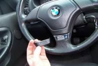

alors moi j'ai récupèré un volant de 325 tds comme celui sur la photo, et d'origine j'ai un 4 branches moche avec le logo noir. Je voulais donc savoir si il y avait juste la pièce à 4.80 euros à changer comme pour celui de 3.2 pour l'adapter ?
Là je pense qu'il n'y a rien à remplacer ça doit se monter direct.
Merci lionel pour tes info , sa fait plaisirs de re relire . Mais oui sa va , la ///M3 et sur chandelle pour faire pas mal de petit détails et puis j'en profite comme tu le vois pour changer le volant :perenoel: mais aussi refaire les cuir complet qui sont actuelement dans la chambre d'amis installer correctement sur un plan de travaille pour les faire a hauteur , montage d'un accoudoir central , peinture sur les quatre jantes et quatre nouveau pneus et pour finir un becquet avec troisième feu stop sur la malle arrière . Breff des broutille :lol:
Pour mon cas je n'est pas encore u le temps de démonter celui qui est en place actuellement mais je vais m'en occuper d'ici peu .
Geoff pour le numéro , je te remercie pour le moment je vais avancer a tatons et vérifier la ref de la bague que j'ai dessus , je te re-confirmerai plus tard .
Pour greg il faut que tu fasse comme moi , il faut comparer les ref des bague qui se monte sur chacun des deux volant et voir si c'est la même :nickel8:
pas la même rèf de bague... Je vais démonter c'est plus simple, comme ca j'y verrai plus clair ;)
