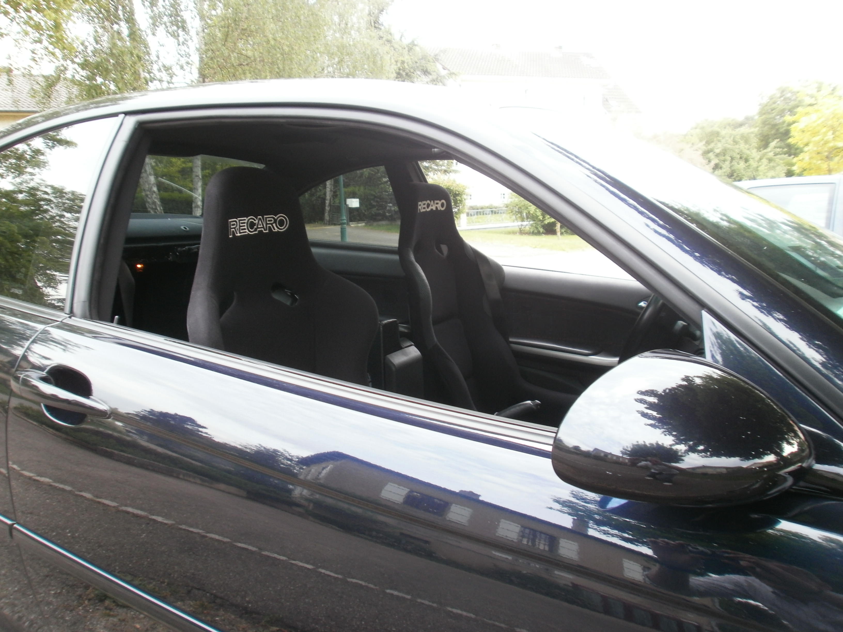

Donc voici quelques photos suite au travail effectué ce week end lol

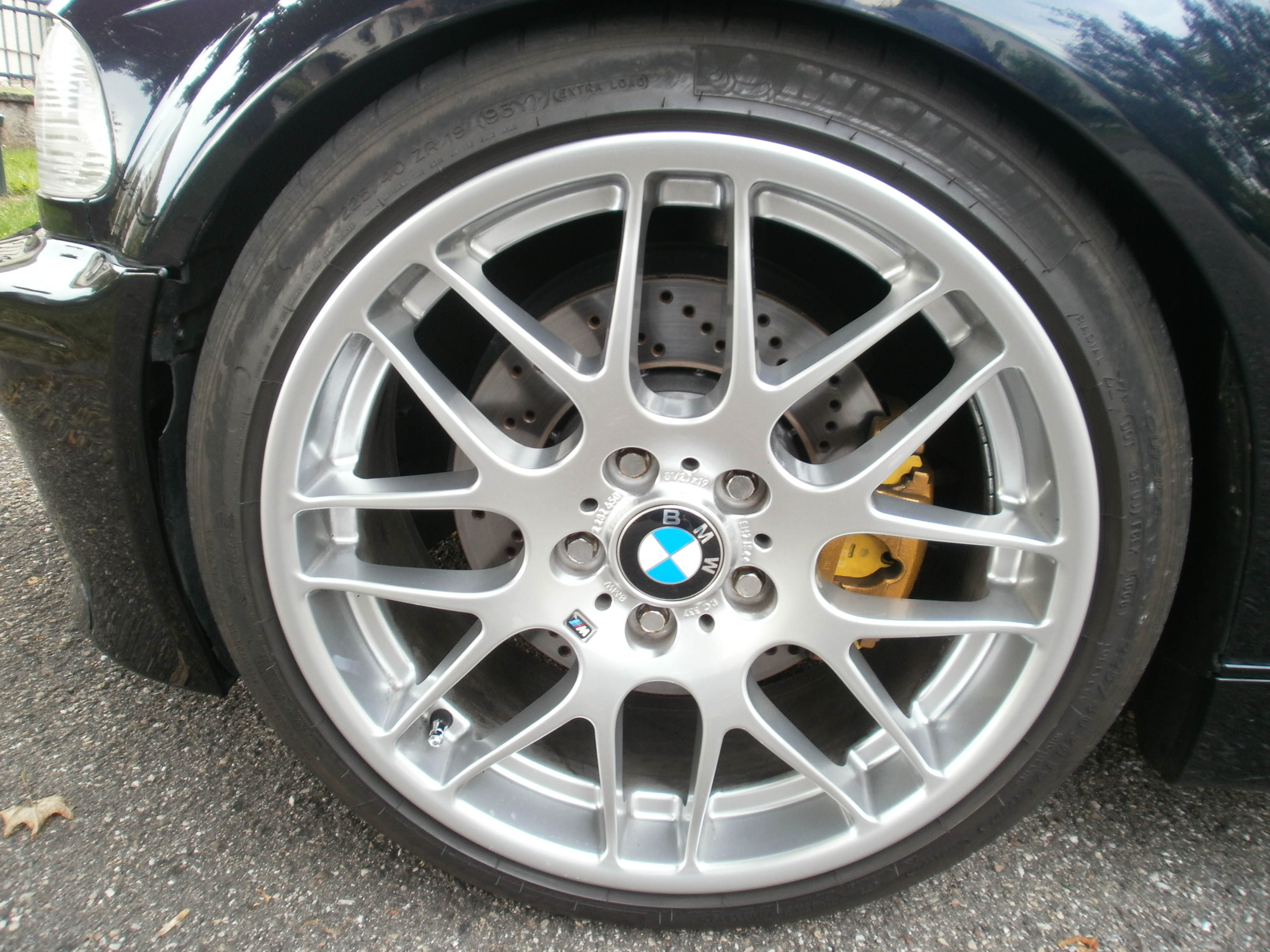

La je viens de finir le rodage des freins, afin d'être prêt pour dimanche!!

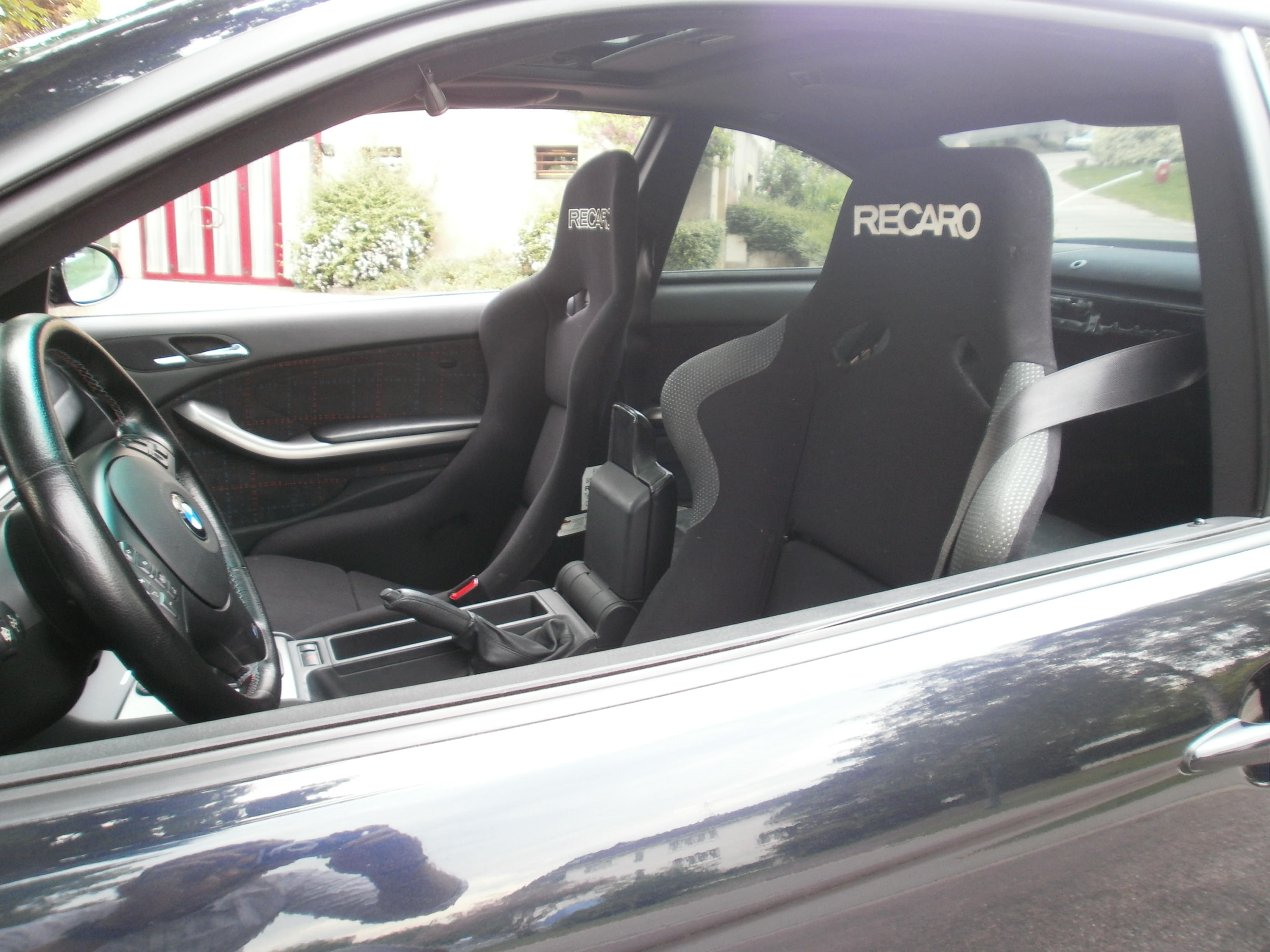

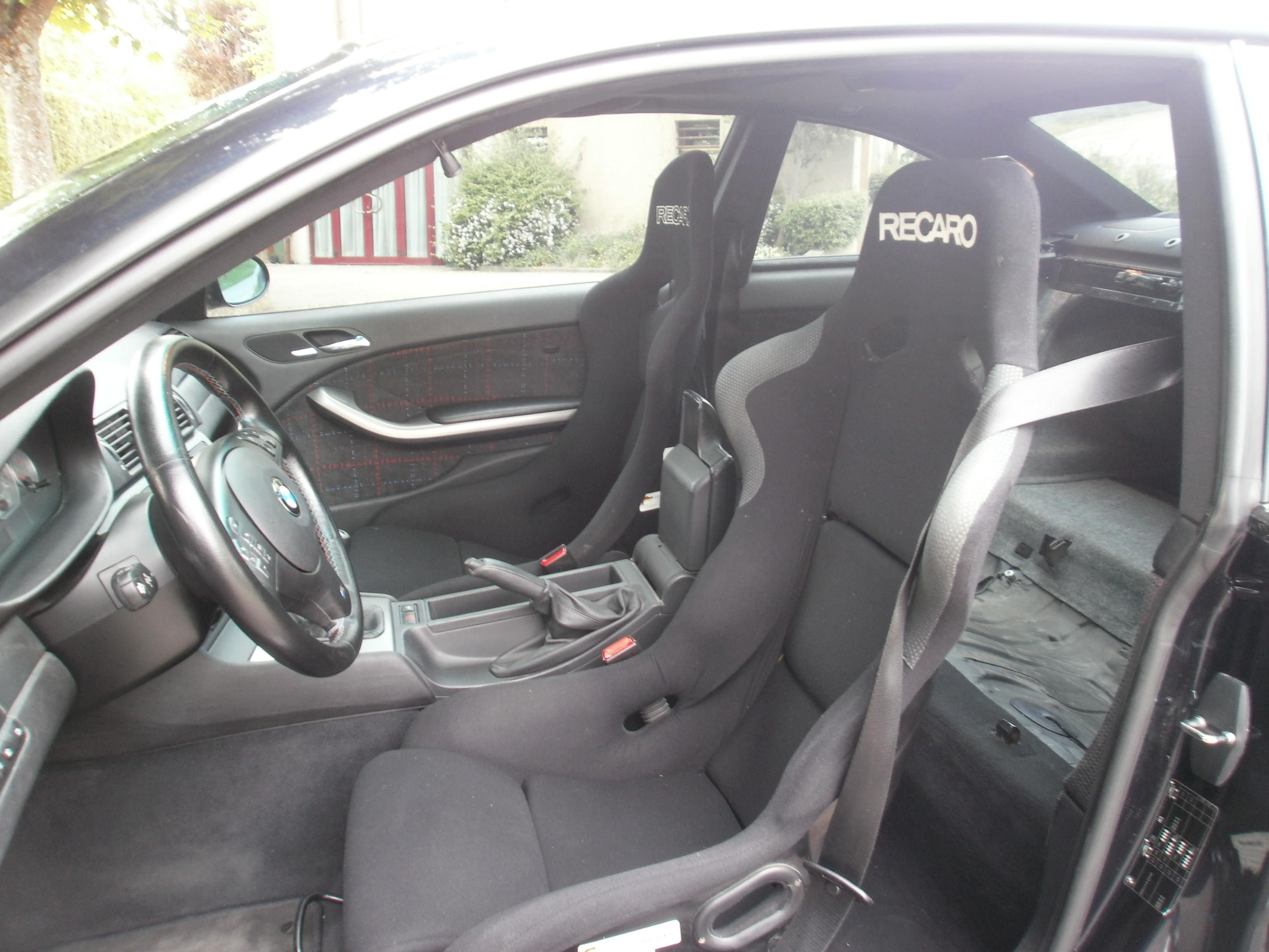

J'ai retiré banquette, dossier ar, qq conneries dans la coffre et monté les baquets :mrgreen:
Pas encore de vidage extrême, ca viendra...

Bien :nickel:
Tu as utlisé quoi comme platine?
Les sieges sont ils toujours basculant? (je suppose que non mais je pose quand même la question)
Une idée du poids gagné?
Enfin: la ceinture ne devrait elle pas passer dans les passages du baquet?
Merci d'avance (je sais je suis chiant avec mes questions :mrgreen:)
Zimmermann Formula Z + Pagid RS29 + durites avia + motul rbf600

Au niveau modifications on est a: Bilstein Pss10, Zimmermann + pagid a l'av, origine + pagid a l'ar, plus ou moins "vidée", baquets, silencieux MST Wiesmann, barres antiroulis H&R.
Au niveau des pneus piste je suis en Michelin PS2 (a venir R888 quand ils seront morts)

Bien :nickel:Tu as utlisé quoi comme platine?Les sieges sont ils toujours basculant? (je suppose que non mais je pose quand même la question)Une idée du poids gagné?Enfin: la ceinture ne devrait elle pas passer dans les passages du baquet?Merci d'avance (je sais je suis chiant avec mes questions :mrgreen:)
Alors j'ai tout pris chez Axess qui m'a conseillé: Console OMP, paltines OMP, glissière Recaro
Je t'avoue que c'est un vrai "merdier" pour installer (près de 4h lol)
Les sièges ne sont plus basculants mais montés sur glissière
Pour le poids franchement pas mal, rien qu'au niveau des sièges... :mrgreen: je ne pensai pas qu'ils étaient aussi lourds!
Pour les ceintures c'est juste pour les photos, les harnais arrivent cette semaine :nickel:

Petite question:
Depuis le montage des baquets, j'ai le voyant Airbag allumé au tdb
C'est normal étant donné que j'ai enlevé les sièges mais est ce que celà veut dire que plus aucuns airbags ne se declenchera en cas de choc ou c'est juste un voyant erreur?
Comment y remedier?
Merci :nickel:
Merci pour tes réponse
Maintenant je t'en donne une :
Il me semble avoir lu que pour palier à ce défaut, il faut installer un coussin sensitif sur le siege passager
A mon avis ce signal ne met pas en défaut tous les airbag, seulement celui passager car il na plus l'info du coussin du siege

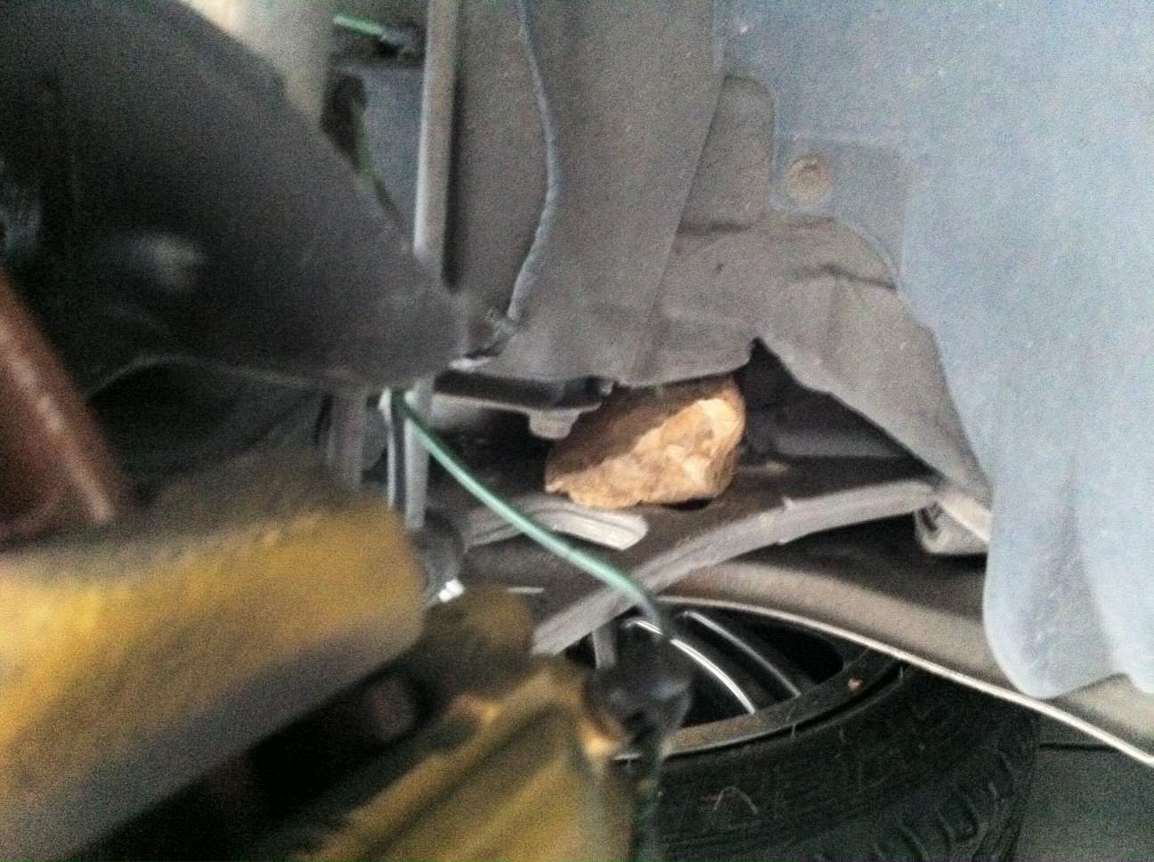

Petite surprise en montant les disques :mrgreen:
Y'a comme une chose en plus sur cette photo non?

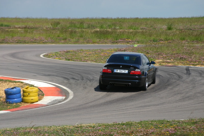

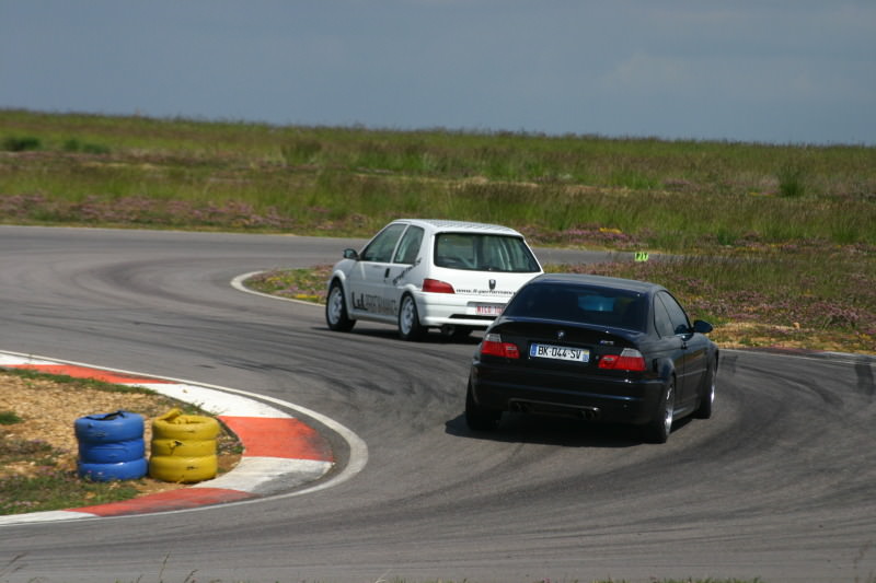

Quelques photos de ma sortie hier à chambley :mrgreen:

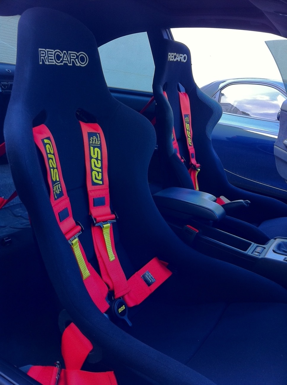

Montage des harnais RRS :mrgreen:
Top les harnais, tu verra ca change la vie sur circuit :nickel:

Ils est beau ton Recaro :cool:
Bonne continuation dans ton projet :nickel:
tu as l'oeil Epic !!!
superbe les harnais !
RRS fait de belles choses et bien placées... :nickel:
