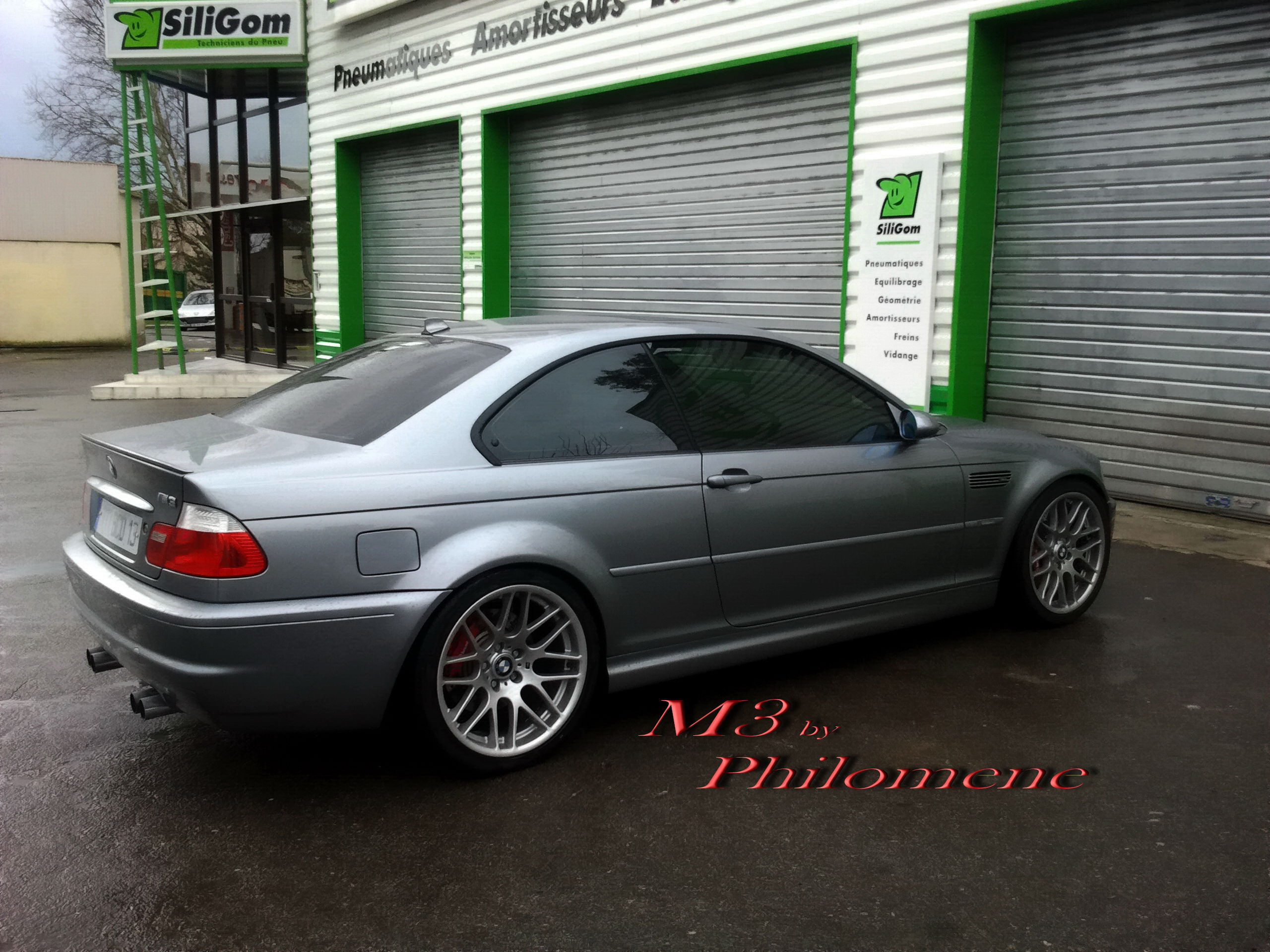

Bonsoir à tous,
je remets quelques photos de mon auto avec les modifications faites chez Axess
il y a eu, ressorts H&R, jantes CSL, Silent-blocs de bras en powerflex, et une durite de DA qui fuyait, et une rotule inferieur arrière droit avec un léger jeu. Et une géo complete, par contre, je pense la refaire, j'ai une sensation de flottement, horrible, elle suit la route en permanence, je cherche la cause.
encore quelques modifications en vue, mais en ce moment je n'ai pas trop le temps.
Avant :
Maintenant :
