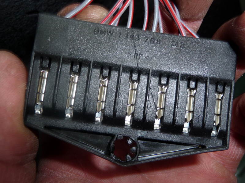

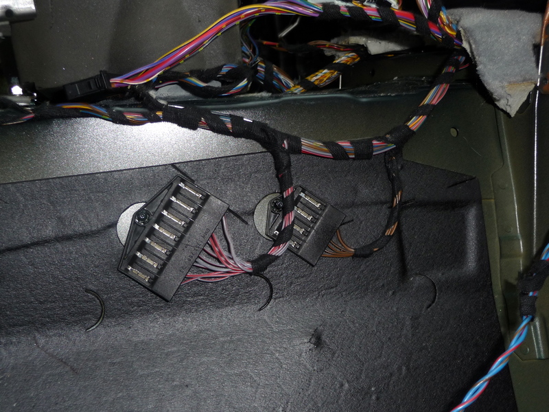

C'est quoi cette broche?
Salut tout le monde,
Voilà j'ai une petite question, savoir ce à quoi ça correspond... C'est des capteurs, non?
Voici deux photos:
des raccords de masse ?
j'aurai dit ca aussi
Mais c'est bizarre ce n'est pas fixe/boulonne a la caisse..
C'est juste sur une "tige" ce n'est réellement fixe..
Et il y en a d'autres dans l'auto, a différents endroits..
Ça ne peut pas être des capteurs? Je dis ça mais je n'en sais rien LOL
Merci les gars en tout cas
Non donc ce n'est pas des raccords de masse... j'ai bien regardé, et celles que j'ai mis en photo ne sont même pas fixées à la carrosserie... puis il y en a un paquet dans l'auto.
Personne pourrait me renseigner?
tu parts sur un allègement du faisceau ?
j'ai des prises similaires (sous le moquette lol) , on m'avait dit aussi qu'ils s'agissait de masse...toute façon tu veux en faire quoi ?
de ce que je vois, ce sont des repartiteurs de masses ou masses communes . ça evite de repartir sur la masse principale et donc des longueurs inutiles de fils Enfin je dis ça mais je peux aussi me tromper :wink:
gris rouge en général éclairage tableau de bord , ce genre de connecteur est une sorte de multiprise bmw , elle permet de rassembler plusieur fils venant de divers appareillage .
pour l'autre , si c'est que marron , c'est des masse , si c'est marron noir , je ne sais plus :mrgreen:
Ok super je te remercie :smile:
Pour les autres il faut que je vérifie je ne sais plus mais je crois que c'est marron noir à cet endroit là...

tu a ce genre de connecteur un peu partout dans l'auto
aussi comme masse (marron) mais aussi comme petite alimentation (éclairage cendrier interrupteur éclairage de coffre ou feux ar )
je suis arriver a me passé d'une grande partie de ces connecteur mais ces du boulot
tu devras suivre chaque fil pour savoir a quoi il sert et le remplacer au plus prêt
par exemple pour les masses tu en monte une a l'ar sur la caisse et tu regroupe tout ton éclairage ar ca te ferra gagné une paire de metre !!!
si ces un E46 il faut etre beaucoup plus mefiant (multiplexage oblige !! )tu ne pourra pratiquement rien enlever sous peine de ne plus demarer ton auto
tu ne peux par exemple pas supprimer ton boîtier de centralisation énorme 2 kg "l'anti demarage passe par la !!
