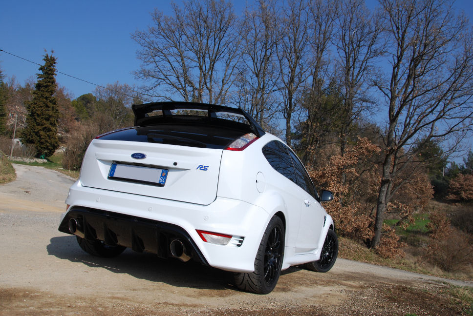

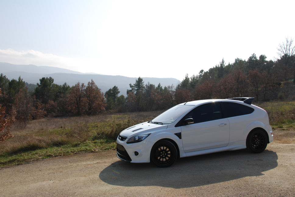

Vredestein commandé chez Toopneus. La m3 d'Epic bourrée de chevaux et de couple m'a convaincue.
Vendredi montage. Les jantes attendent chez le garagiste. Depuis aujourd'hui je roule avec les SS.
Superbe les jantes avec les SS :nickel:
