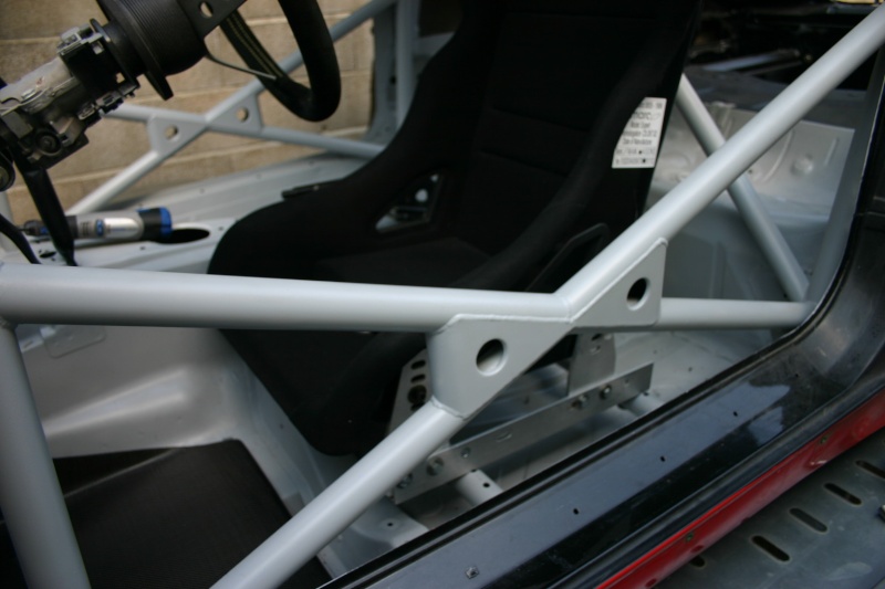

J'ai trouvé plein de photos, mais ya pas les cotes!
Alors le premier qui se lance, si il peut en faire beneficier les copains :nickel:

On voit pas très bien, j'ai pas mieux désolé..
Vient mesurer j ai sa a la maison
