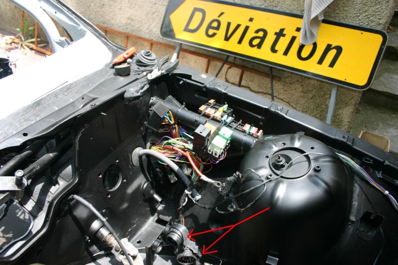

Non non les deux faisceaux se raccordent au niveau des prises :
Après tout part de la boite a fusible, donc faisceau habitacle.

Ah oui la par contre...
Mais c'est sur le faisceau moteur normalement ca...
merci lole, c'est ce dont je me souvenais :nickel:
