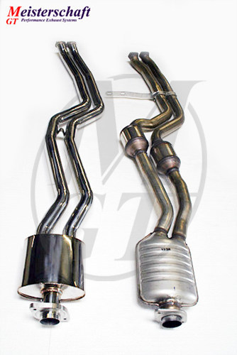

salut,
je n'ai pas passé ma voiture au banc (manque de temps) avant malheureusement.
Echangeur oui, car nécessaire ou conseillé en cas de reprog.
mid pipe, il est pas vide, mais il n'y a pas de cat centraux sur celui ci. (c'est une réf.USA,d'une 135i N55 de 2011) c'est le même que la 1M!
J'ai fait un post à ce sujet avec les photos...
Je l'ai simplement commandé chez mon concessionnaire Bmw.
Non pas les down, car, elle ne passerait plus le test antipollution (expertise refusé) , de plus les 4 sondes lambda ,amont,aval, dont sont equipés les cat primaires,ne pourraient plus fonctionner normalement > témoin moteur allumé etc etc.
Il existe une solution pour tromper le boitier moteur, mais c'est compliqué et inutile pour moi en tout cas
