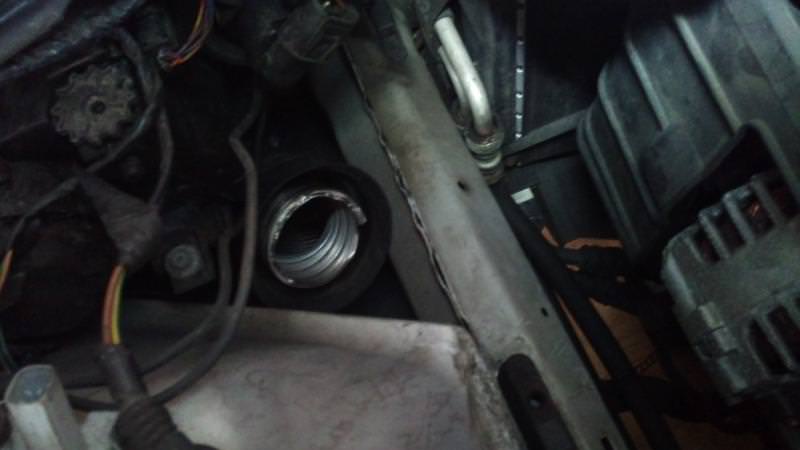

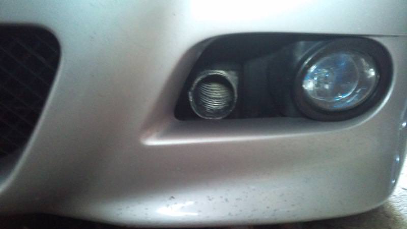

Sur la mienne j'en ai une, c'est simple c'est une grosse gaine qui vien chercher l'air juste a coté de l'antibrouillard et qui remonte direct dans la boite a air (Dans celle ou y a le filtre, pas la boite a air d'admission).
ok ! le filtre tu a mis quoi l origine ? une petite photo serait la bien venus :nickel:
Non le filtre c'est un KN dans la boite a air d'origine. Je prend des photos cette après midi et je les post :nickel:

désolé pour la qualité, j'ai pri ça vite fé avec mon telephone

cool merci d avoir pris le temp de poster les photos :nickel: tu sent une diférence avec le kn dans la boite et le boa ?
Non franchement aucune différence ou alor c'est vraiment minime, mais au moin le moteur respire un peu mieu :wink:
