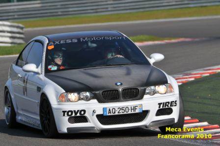

le meilleur rapport prix performance reste du Bilstein PSS10 retarer
Même avec du slic et un bon niveau,pas de problème l'efficacité et au rendez-vous,
notre m3 E46 et monté comme ça et elle est très efficace
