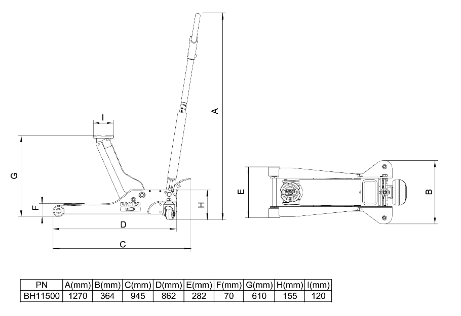

Je dois aussi passer par la case cric cette année,  qu'est-ce que vous pensez du modèle ci-dessous? Est-ce que vous pensez que les 86 cm de long sont suffisants pour lever une E36 voire une E46 par le berceau de pont?
https://www.bahco.com/fr_fr/hauteur-d-entree-extra-basse--portée-extra-longue-pb_bh11500_.html#details

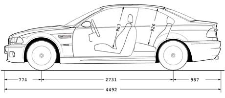

Pour moi ça devrait passer, sachant qu'il y a presqu' 1m sur une E46 entre l'axe des roues ar et le bord du PC ar.
C'est chouette d'avoir ces mesures, merci.
Par contre, je pense que 86cm ça va être trop court, le point de levage est en amont de l'axe des roues arrière.
En revanche, pour l'avant ça à l'air bien.
Ca marche quand même la barre qui sert a pomper fonctionne quasi a l horizontale.
Merci d'avance pour votre contribution :)
J'ai ce cric et je lève sous le point central du V-Brace de ma E46 et ça se fait bien. Je suis bien satisfait de ce cric ;-)

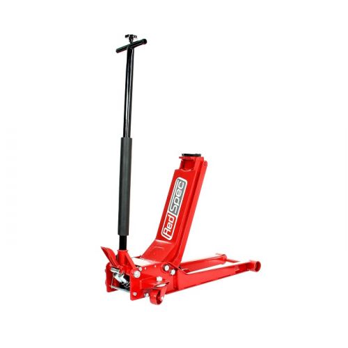

J'ai celui là et j'en suis plus que ravi !
https://www.oreca-store.com/cric-pro-redspec-1-5-tonne.html
Un petit peu plus cher que la moyenne mais il en vaut vraiment le coût/coup ! :)
Il lève vite et prend très bas pour lever très haut : Levée mini : 70 mm / Levée maxi : 610 mm.

Super @GEBm3, tu vas voir tu ne seras pas déçu ! :)
Levée a 600....c est serieux dejà. Ca change la vie.
même avec le port, moins de 200€ pour ce genre de matos’ ca reste un prix d attaque, ca monte treeees vite. C est donc bien placé

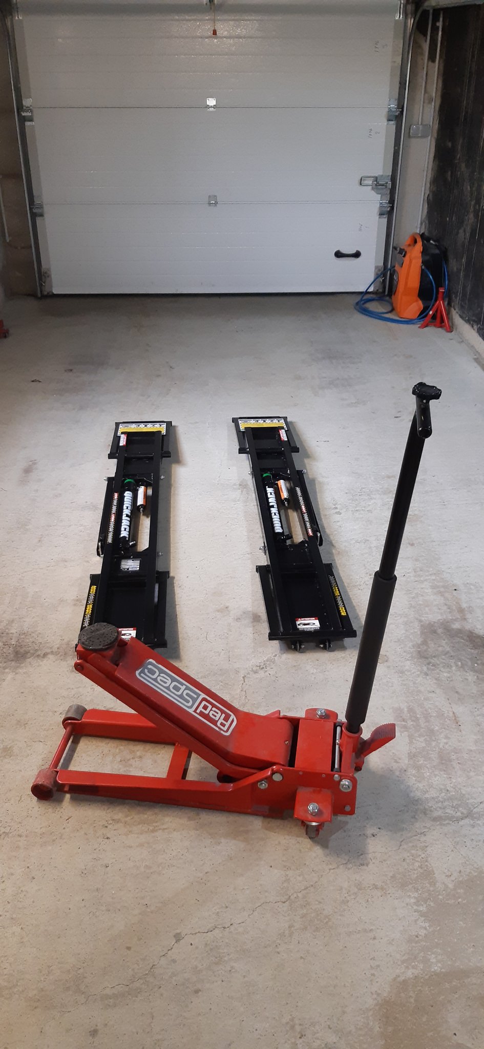

J'ai le redspec également :nickel:20200111_103302.thumb.jpg.192bc8a3eb0a02520f20958aedc9b85a.jpg
Le prix m'a aussi fait changer d'avis... on va bientôt être assez nombreux pour créer RedSpec-Passion ?
Merci pour les infos je viens de commander le RedSpec aussi ? ??

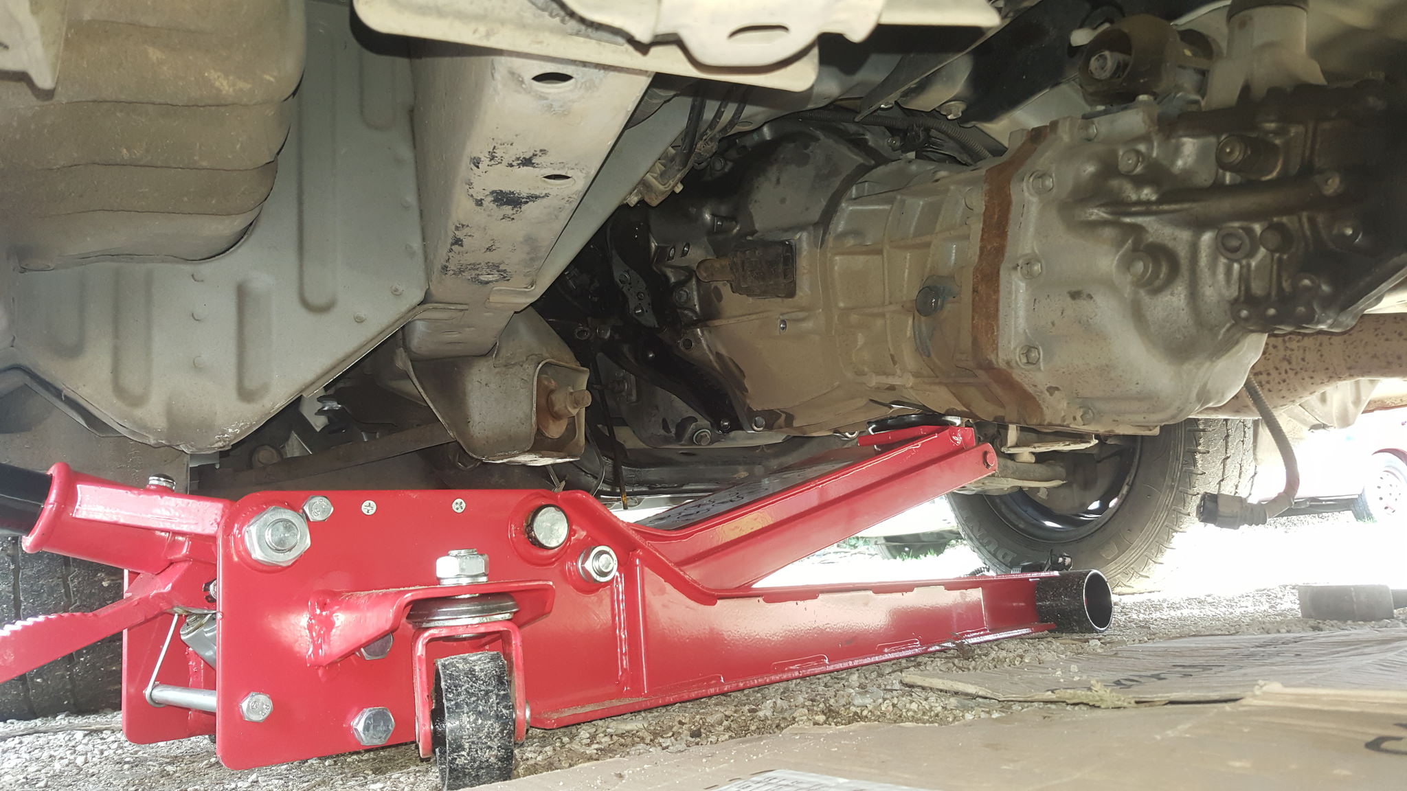

Je viens d'essayer mon nouveau redspec commandé chez oreca !  Bon payé 134€ en début de semaine à-40% ...
Il est top,çà change la vie,entre un cric bas de gamme qui lève de 120 à 350 et lui de 70 à 610... j'ai même pas essayé de lever au maxi tellement la m6 se cambrait déjà à presque 2/3 De sa levé max...?
Et même dans le gravier on arrive à le manipulé car vu le poids, j'avais un peu peur de le trimbaler à la main!
Inauguration de la bête hier!
Bon c'est pas une M/// mais c'est dans le même esprit, avec un moteur en ligne et propulsion sauf que çà tourne au fioul et fait 300 cvx de moins ?
Enfin bref il m'a bien aidé à tombé et remonté la boîte car vu le poids du bébé, c'était pas facile. ..
Au passage, c'est la dernière fois que je change un embrayage au sol?.

moi en complément de mes crics et quickjack, un petit cric pneumatique à boudin me tente bien.
