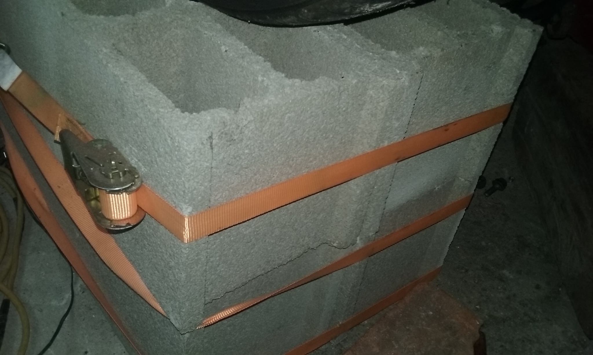

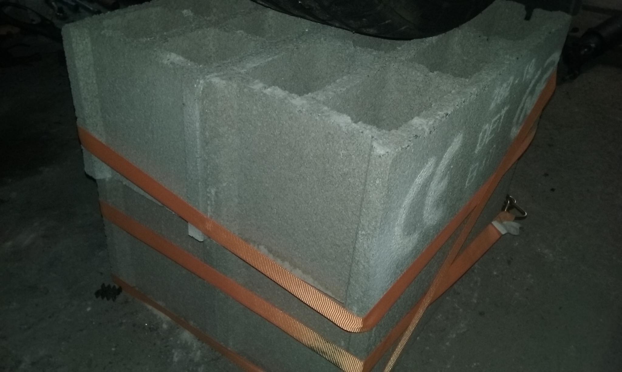

T achetes 16 parpaings de 20, 4 sangles. Tu les sangles par 4, tu mets un bloc sous chaque roue et franchement ca fait une place correcte pour tomber boîte embrayage(env 45/50cm sol/caisse).

Tiens la méthode portugaise lol?
Super dangereux le parpaing, mais super  super dangereux, casse sans prévenir, merci le gars dessous, JAMAIS JAMAIS de parpaing.
Sinon comme Nakamiki, les embrayages ou autres souffrances, je sous-trraite si pas envie ou pas équipé.

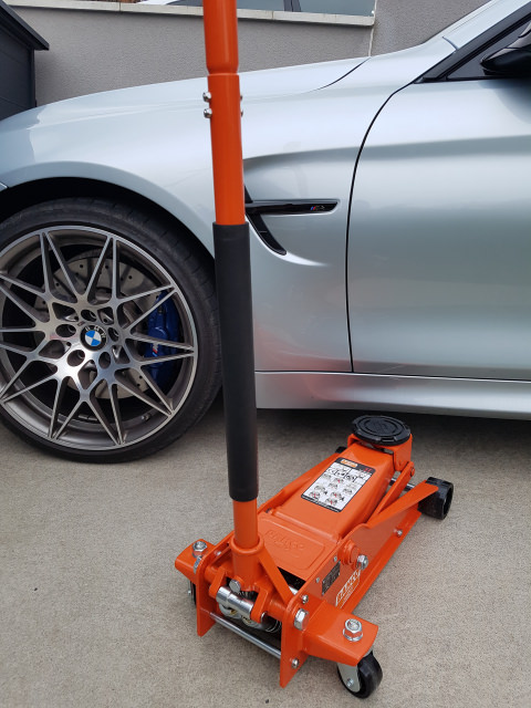

J'ai choisi un cric de la marque BAHCO...donné pour 3T avec un minimum de 13 cm, j'ai 2 à 3 cm de marge avec le patin de ma M4 PC. Matériel qualitatif (il pèse une bonne trentaine de kilos) avec lequel il est aisé de lever la voiture...et sécurisant de la baisser. Je l'ai acheté chez AD Distribution.

Il passe dessous ? Il semble pas très plat ton cric ? 🧐

Oui, nickel, ce cric me donne entière satisfaction (le bras de soulèvement est un peu levé sur la photo 😉)
